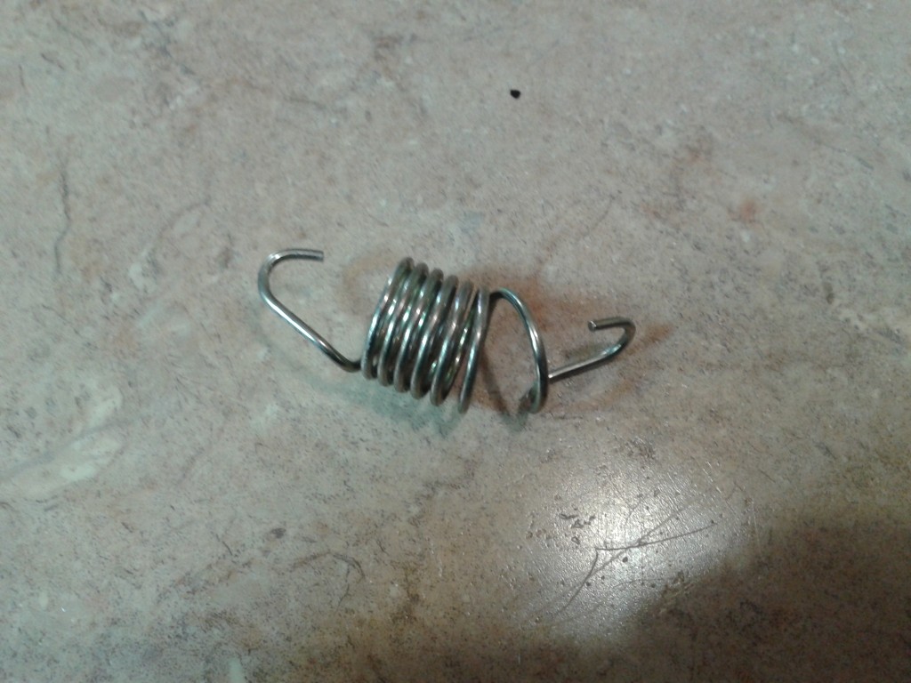

No i rozrząd poszedł do wymiany. Okazało się że napinacz padł (po 15000km) wył dość mocno w okolicach 1000obr/min a sprężynka wyglądała tak:
Trochę rozciągnięta.
Jaka przyczyna – albo przy zakładaniu rozrządu mechanik spartolił robotę albo przy regulacji luzu zaworowego serwis mazdy spartolił robotę.

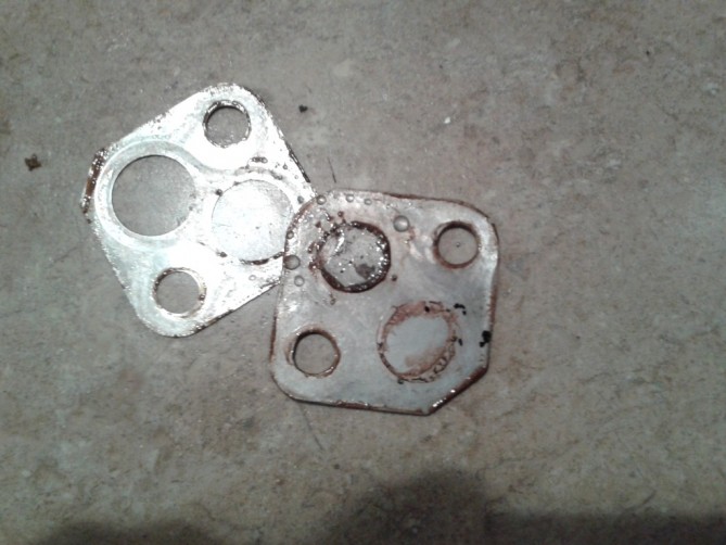

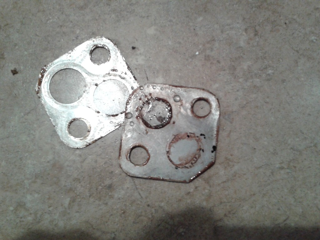

Zdjąłem również zaślepkę z EGR, bo wywalało błąd 16.
Co ciekawe w EGR była woda:
