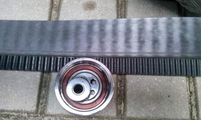

Wracam do tematu tego nieszczęsnego rozrządu.
Po wymianie rozrządu maj 2014 zrobiłem dokładnie 10 000km i zaczęło się (tak jak wyżej pisaliście):
– metaliczny dźwięk z okolic rozrządu i nie duży (nie zawsze odczuwalny spadek mocy) i jeżeli chodzi o mnie to w sumie tyle. Rozrząd wymieniał mój zaufany mechanik. Co się okazało jak jak zaczął rozbierać i szukać usterki (10.01.2015), że to rozrząd. Po wyjęciu okazało się, że napinacz jest "rozklekotany" i sprężynka wyglądała tak jak u kolegi kilka postów wyżej, a z paska nie dało się nic odczytać i gdyby nie osłona to by spadł.
Nigdy nie spotkałem się z taką sytuacją i chciałbym tylko się dowiedzieć czy mój majster coś źle zrobił (wiadomo, że się mogło zdarzyć, a już założył nowy i zobaczymy nie długo co będzie) czy jest możliwość, że napinacz był "wadliwy"???. Autko już śmiga i jak na razie jest ok, napinacz NSK, a poniżej to co było

zawsze może się zdarzyć błąd,niezauważenie czegoś,ale pytanie,czy w maju wymieniałeś pełny zestaw potrzebny do rozrządu,tzn pasek firmowy,rolka itd itd i czy jesli tak,to te podzespoły były z pewnego źródła,czy składane z różnych cześci ,różnych firm -takie zestawy tanio na allegro można kupić?
Powiem,że skusiłem się na zestaw ori mazdy kupiony w carspeed i akurat z tematem jakiekolwiek (tfu tfu aby nie zapeszyć) elementu nie miałem problemu.Koszty troszkę wyższe niż na zamiennikach,ale rozkłada się to na tysiące km ,więc w sumie nie boli aż tak. Rozrząd-poprzez stuki,które się pojawiły,był rozbierany 2-3 razy (stawiano na przestawiony pasek o ząbek itd-ale to nie była prawda-temat stuków znajdziesz wśród moich postów na forum) i żaden mechanik nie miał zastrzeżeń do zużycia elementów związanych z rozrządem-może dlatego ,że ori było. Także oblookaj ,czy elementy wchodzące w skład rozrządu są uznanych marek i czy były faktycznie wymienione kompletem.

dokładnie tak, każdy może się pomylić i popełnić błąd i z tym nie ma problemu, nie mam do nikogo pretensji i czytając wszystkie posty dotyczące tego tematu nie znalazłem odpowiedzi i chyba nie znajdę
. Mechanik od razu zaczął rozbierać rozrząd (słabo się na tym znam) i nie wiem czy to był np. "przestawiony pasek"? Był bardzo zdziwiony jak zobaczył ten "luźny rozklekotany" napinacz i tyle co wiem od niego to był szajs i się rozsypał. W maju zakładał komplet na pewno nie był to oryginał, kupiony w miejscowym sklepie (tam gdzie zawsze, nie było od ręki to zamówił to co zamówił) z tego co pamiętam to wszystko było z innej parafii. Moje zdanie jest takie jak i jego szajs (i nauczka na przyszłość), a ciekawe co dziś powie sprzedawca czy uzna gwarancje czy zgoni na mechanika
Nie szukam winnego tylko przyczyny bo może zupełnie coś innego miało wpływ na rozsypanie tego napinacza.
Póki co (tfu tfu) ciesze się z jazdy.

No i juz wszystko wiem.
Niedokręcona śruba mocująca rolkę prowadząca pasek rozrządu.,rolka luzna stukała o obudowę.Przy okazji przestawiony rozrząd o jeden ząb, teraz ciekawe czy to przez tą niedokręconą rolkę pasek też dostał luzu i przeskoczył czy już od wymiany był zle ustawiony.
Wszystko ucichło,auto jakby ciut lepiej się zbiera.
tylko te 250 euro.....
