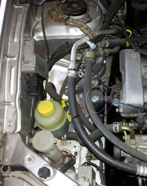

W zbiorniku obecnie jest kilka mm powyżej poziomu LOW, nie wiem ile było wcześniej. Płynu trochę wypłynęło... Wydaje mi się, że więcej niż zawartość pomiędzy LOW a MAX w zbiorniczku.
Co do pompy czy to jest to zaznaczone na zdjęciu?

Witaj
To co pokazujesz to łapa silnika. Ale aby wymienić pompę musisz min. zdjąć tą walnie łapę.
Do tego pokrywa zaworów, pokrywa rorządu, rozrząd i pompa. Jeżeli jesteś laikiem to sam się za to nie bież. Koszty to pompa około 160÷250 zł a wymiana zależy od mechanika myślę, że około 300 zł trzeba by dać. Jeżeli płyn jest jasno zielony wręcz seledynowy to możyt być w układu klimatyzacji, w tamtej okolicy jest też spręzarka klimatyzacji. Ale to obstawaiłbym na końcu.
