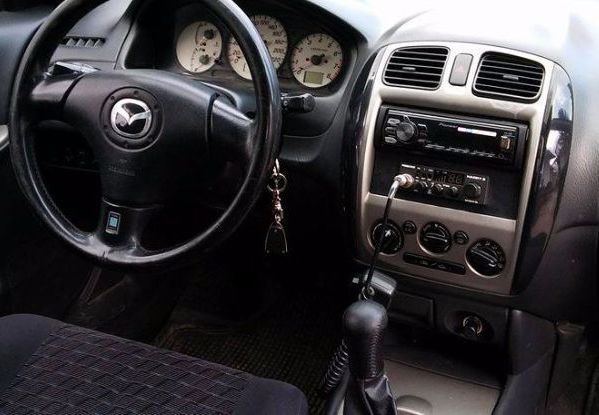

Na allegro znalazłem coś takiego, niby większość mazd ma gwint 10mm:
http://allegro.pl/galka-zmiany-biegow-mazda-323-626-premacy-skora-i2094154811.html
i taka mazdę premacy z gałką od szóstki:
Zapytałem na forum trójki, może coś więcej się wyjaśni...
