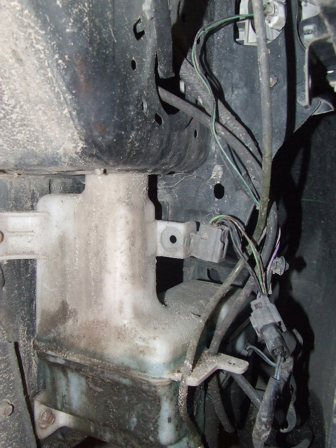

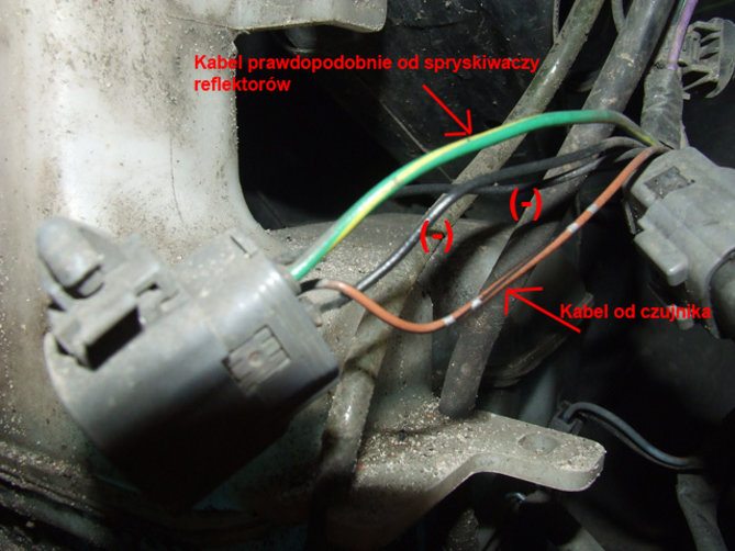

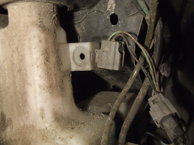

Odkręcamy prawe nadkole i dostajemy się do zbiorniczka.
Widoczna kostka:
– dwa przewody czarne – masa
– przewód ciemno pomarańczowy z czarnym paskiem – od czujnika poziomu płynu – zielono żółty – prawdopodobnie od spryskiwaczy reflektorów

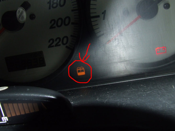

Aby zapaliła się ostrzegawcza kontrolka na tablicy zegarów należy połączyć ze sobą przewód ciemno pomarańczowy z czarnym paskiem z masą

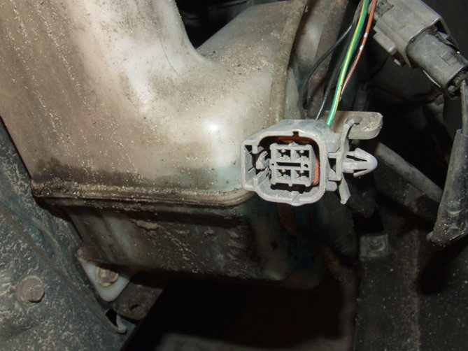

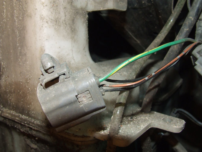

Zdjęcie kostki z bliska

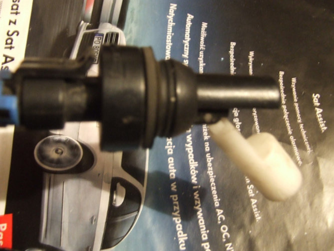

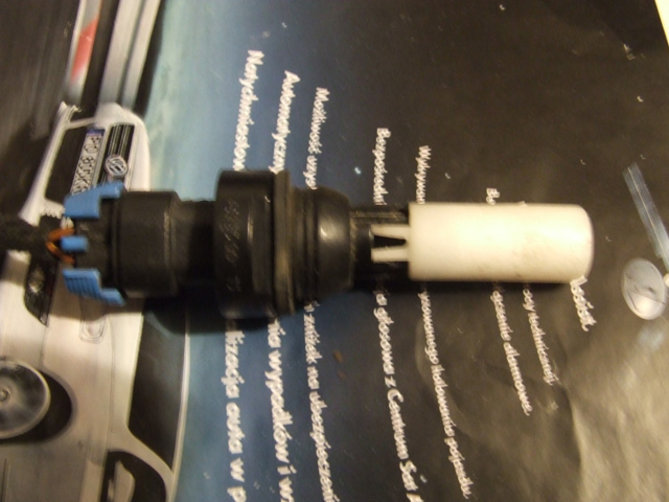

Czujnik poziomu płynu trochę niewyraźne zdjęcie. Czujnik kupiony na Allegro z Opla Vectry B
Czujnik działa na zasadzie pływaka. Jeśli zabranianie płynu w zbiorniku pływak opadnie i zewrze styki między masą (–) a przewodem do kontrolki ostrzegawczej

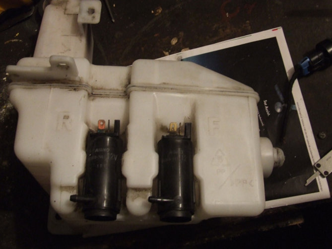

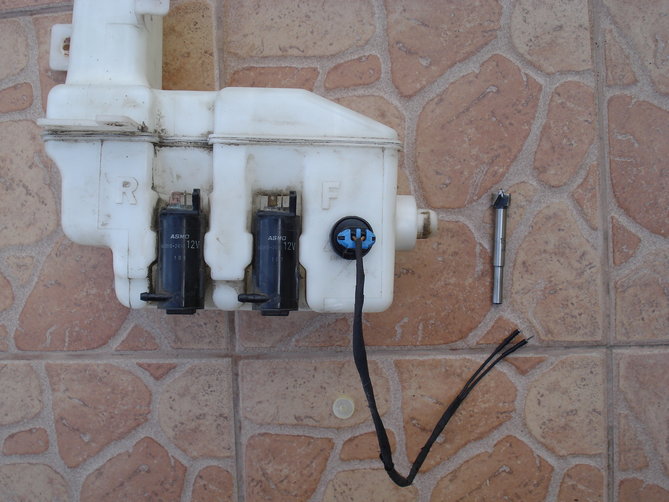

Wygląd zbiornika z pompkami

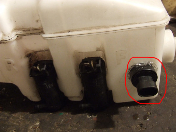

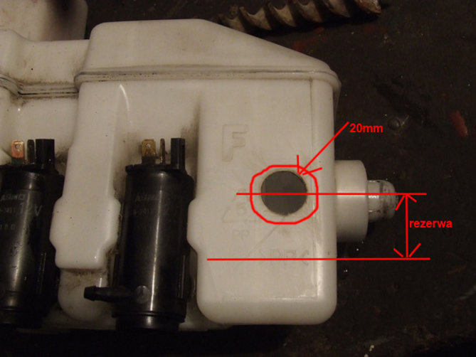

Wywiercony otwór na czujnik na odpowiednim poziomie zbiornika. Ważne aby nie był za wysoko i nie wskazywał ciągle braku płynu oraz nie za nisko. Żeby była mała rezerwa
A tak wygląda już zamontowany czujnik. Dodatkowo uszczelniłem go silikonem

Nawiązując do fotorelacji,ja u siebie otwór wykręciłem ok. 5-7mm niżej niż jest pokazane na zdjęciu.Rezerwa zapala się dokładnie wtedy gdy płynu jest 0.6 litra.Obliczyłem,że zbiornik ma pojemność ok.2.2 do 2.3litra.
Aha,i jeszcze jedna ważna sprawa,przed nałożeniem silikonu odtłuszczamy powierzchnie tylko i wyłącznie rozpuszczalnikiem NITRO !! Żaden inny.

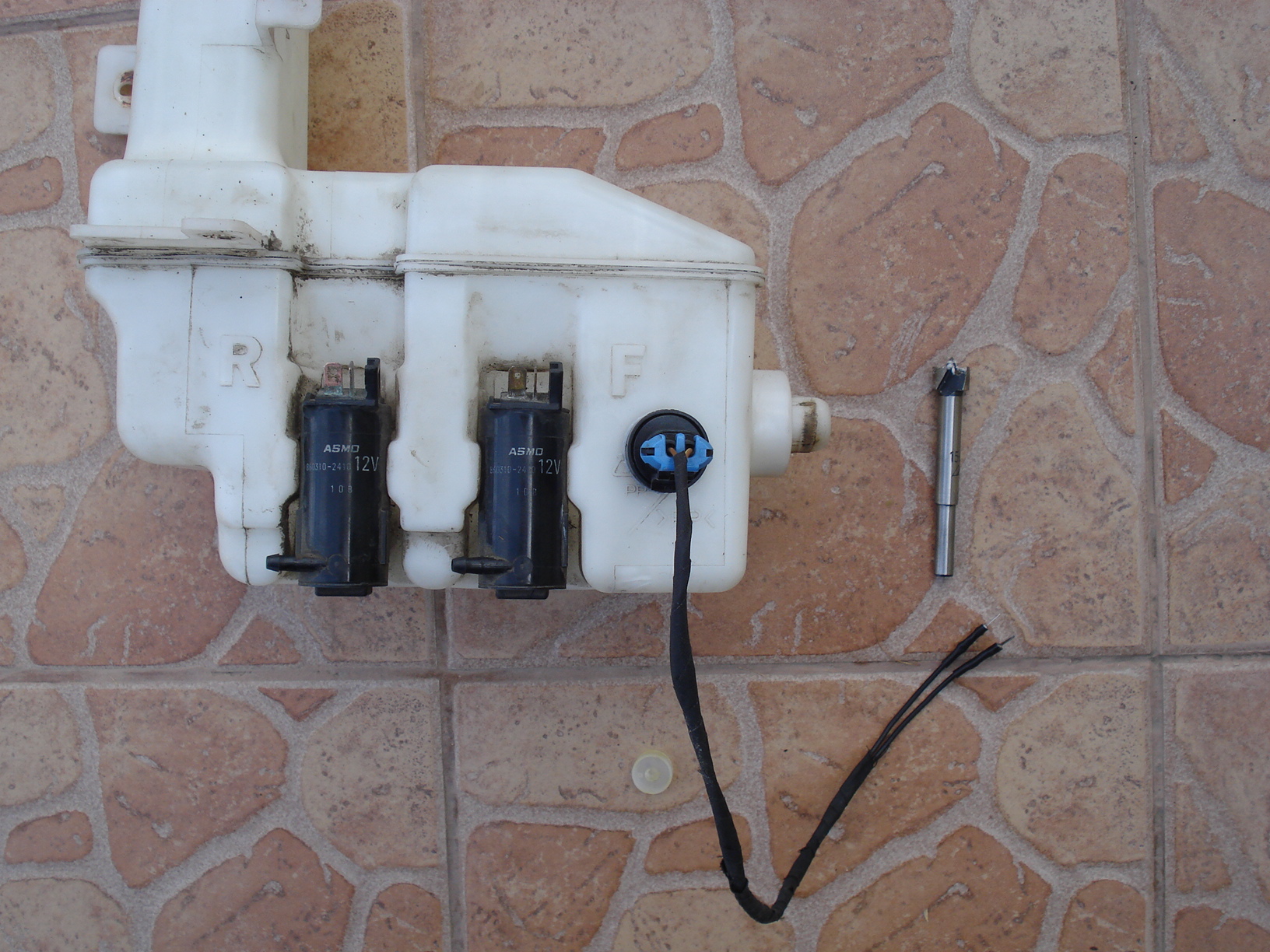

Postprzez PitrekT » 29 sie 2015, 19:23
Także pokusiłem się o zamontowanie czujnik poziomu płynu spryskiwacza.
Czujnik pochodził z Vectry C. W komplecie była wtyczka czujnika wraz kawałkami przewodów. Były one nieco krótkie, tak więc dolutowałem dłuższe kawałki przewodów. Do oryginalnej wtyczki poziomu płynu pasują idealnie konektory o rozmiarze 1.5. Dobrze jest jest je zacisnąć za pomocą zaciskarki do konektorów.
Do wywiercenia otworu użyłem frezu do drewna. Czujnik wszedł na wcisk ale aby zapobiec przeciekom uszczelniłem go silikonem.
Zamontowany czujnik wraz z frezem
