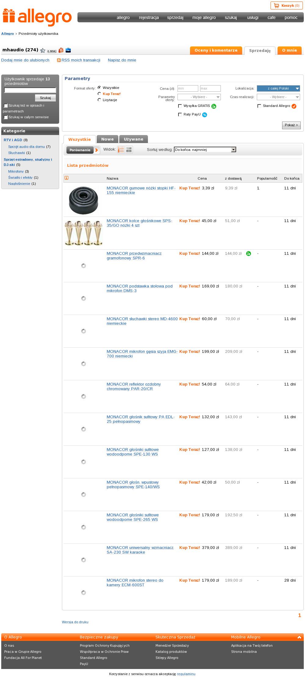

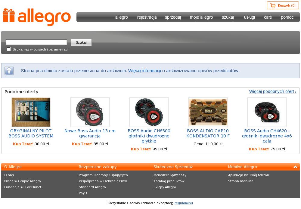

Postprzez Marianek » 7 wrz 2010, 14:06
http://allegro.pl/show_user_auctions.php?uid=11676533
Ja kupiłem od tej osoby jakieś rok półtora temu głośniki na przód (siadły) Boss
( http://allegro.pl/boss-audio-bl5750-5x7 ... 70192.html ) graja wyśmienicie
i nie drogie.
Lepsze nisz jakieś używki.
