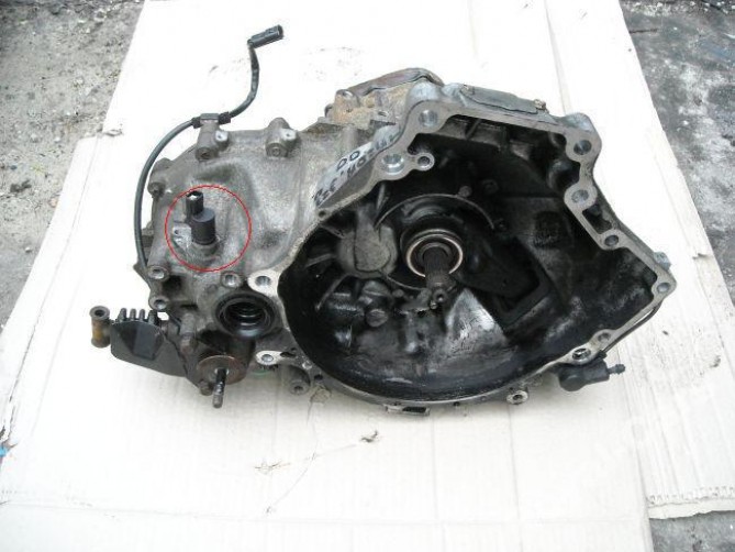

Postprzez Steve » 24 cze 2010, 20:58
Szanowni,
Czy to jest impulsator ?
Zdjecie jest zrobione od dolu i frontu skrzyni, a ten element jest troche ponizej polowy wysokosci skrzyni.
Jesli nie, to gdzie on jest ?
pzdr
Ostatnio edytowano 24 maja 2014, 10:50 przez Yard, łącznie edytowano 1 raz
Powód: zdjęcie
Od: 22 lip 2005, 18:15
Posty: 357 (12/15)
Skąd: IP33 BSE
Auto: mat + 3.4L V6 :-8
Postprzez pawlo1030 » 25 cze 2010, 17:16
raczej wygląda na czujnik biegu wstecznego

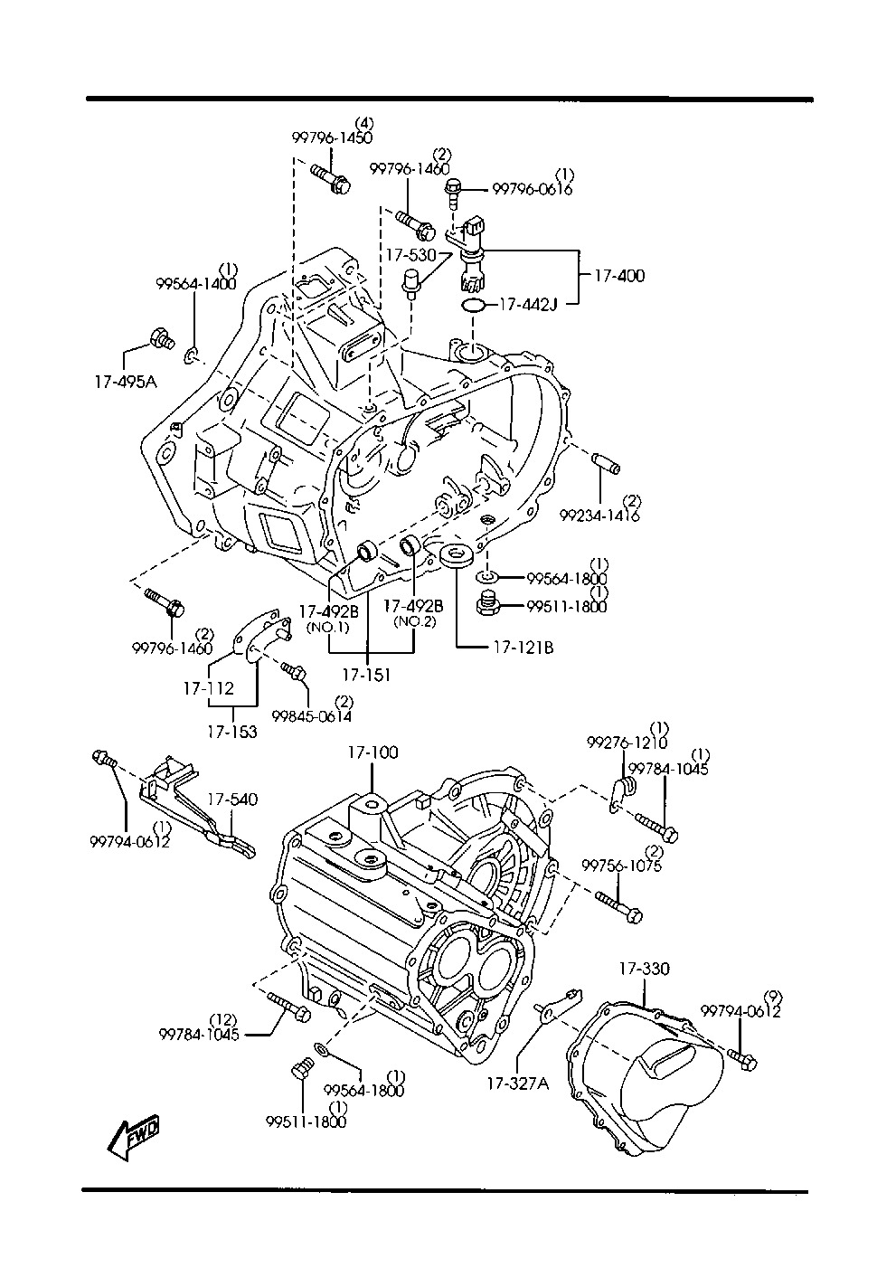

Postprzez Steve » 26 cze 2010, 11:34
Dzieki Optinet rowniez za ten link
http://www.japancars.ru/cat/mazda/index.php?cat=AECV01&_grp=K1&blk=1700B
Element 17-400

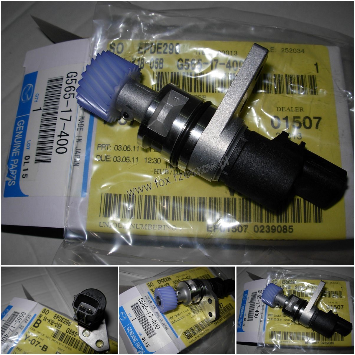

Postprzez optinet » 28 cze 2010, 18:24
Powinieneś wyjąć coś takiego

Postprzez Steve » 28 cze 2010, 19:51
Dzieki Optinet :) <spoko>
Dla ułatwienia życia innym nr impulsatora to G56517400.
Nówka sztuka to 250PLN.
Czujnik jest zamontowany w skrzyni od góry, z tak mniej wiecej na środku.
Dostęp jest od strony akumulatora i dla dostania się do impulsatora trzeba wyjąć akumulator,
następnie odkręcić taki powyginany kawałek blachy (3 śruby M10).
Następnie odkręcamy śrubę na ramieniu impulsatora i próbujemy rozruszać impulsator względem osi pionowej.
Nie radzę stukać i pukać bo ramię jest z Alu i można złamać.
Jak rozruszamy można spróbować ciągnąć w górę.
U mnie wyszlo w dwóch kawałkach – najpierw część z wtyczką, pożniej dół wsunięty do bloku (ten z zielonym).
I to jest ok, bo sam impulsator jest zbudowany z dwóch elementów.
Zamawiając z powyższym nr dostaje się komplet – tzn. oba elementy impulsatora.

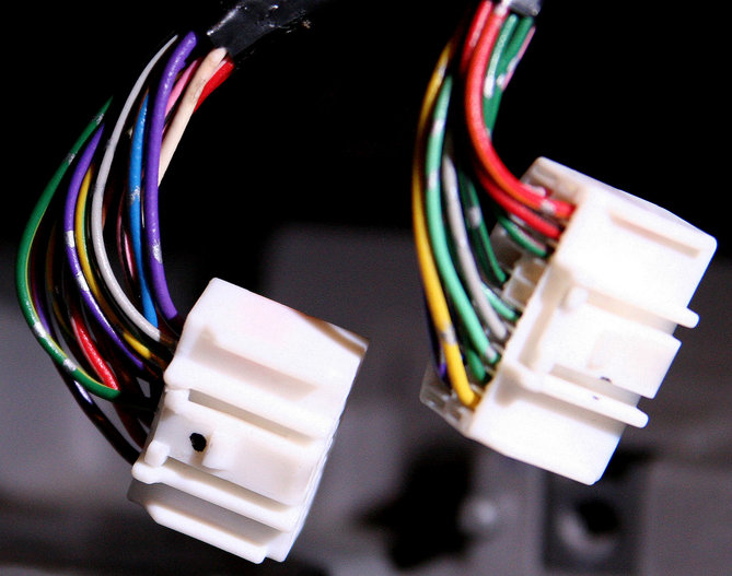

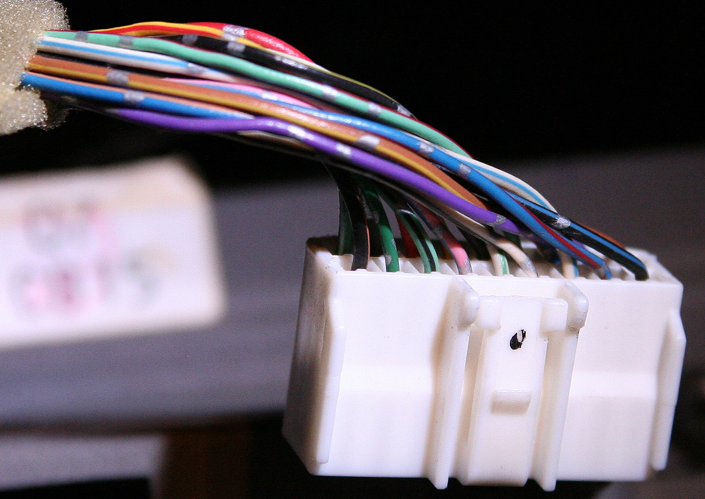

Postprzez Enzoo » 16 paź 2010, 21:52
w mojej Premacy nie działa prędkościomierz i licznik kilometrów. Sprawdziłem połączenia i bezpieczniki.
Czy ktoś wie jak sprawdzić woltomierzem czy nie jest uszkodzony licznik? Który kabel przesyła sygnały do prędkościomierza (w Dużym Fiacie było prościej)?
Poniżej zdjęcia mojej szafy. Czy ktoś na forum ma rozpiskę sygnałów do Premacy przed liftem?
Będę bardzo wdzięczny.
