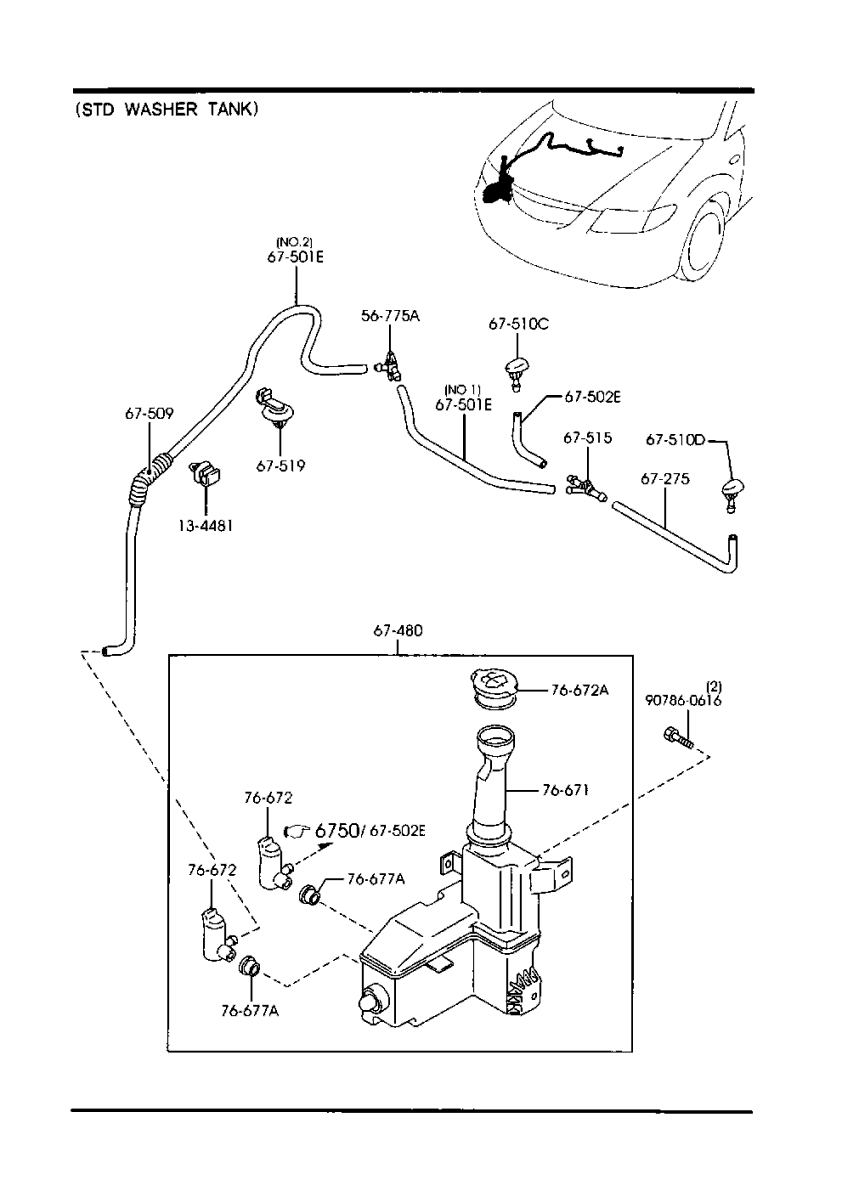

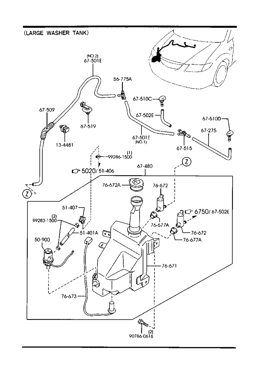

Zdaje się, że już wiem o co chodzi. W Premacy były stosowane dwa rodzaje zbiorników na płyn:
– Standard Washer Tank i
– Large Washer Tank.
Czujnik jest tylko w tym większym (large) a niestety w większości Premacy był montowany typ standard.

Postprzez arti154 » 5 mar 2008, 22:18
Prawda, prawda, według EPC występowały dwa zbiorniki.

Postprzez Yard » 6 mar 2008, 08:49
Większy był montowany wówczas gdy były spryskiwacze reflektorów i ten ma jakiś czujnik połączony w kostkę z silniczkiem tego spryskiwacza.
