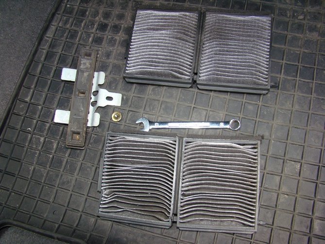

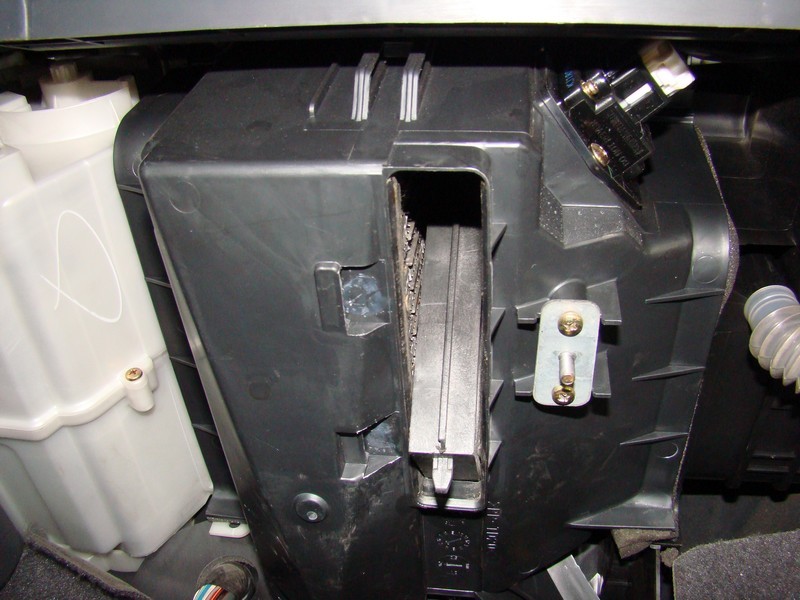

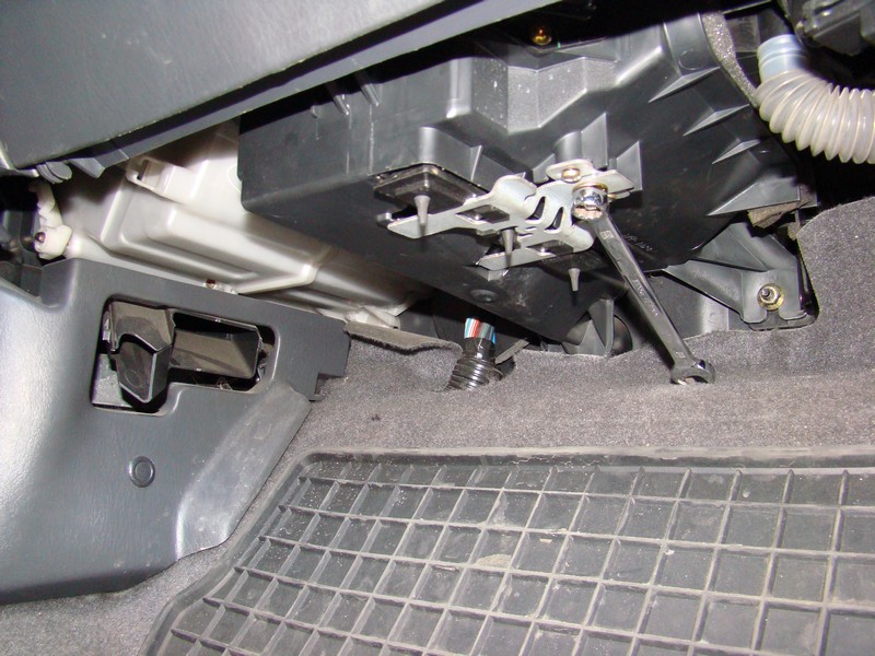

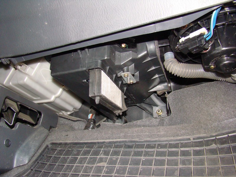

Ten filtr jest zazwyczaj pod schowkiem od strony pasazera. Nie wiem jak dokladnie jest w Premacy ale w 323F BJ (duzo elementow maja podobnych) nalezy najpierw wyjac otwierany schowek a nastepnie nieco sie schylic i znalezc srube/motylek niedaleko calego mechanizmu nawiewu (banalnie proste). Po odkreceniu sruby zdejmujesz klampe i wyciagasz w sumie 4 filtry w plastikowych obudowach (2x2). Jeden jest głębiej tzn blizej komory silnika i trzeba go przesunac po wyciagnieciu pierwszego.
Wlasciwie to filtr powinno sie wymieniac ok raz na rok. O ile jako tako można go wytrzepac to wyprac juz nie (jest papierowy). Czasami może być tak bardzo nabity, że aż czarny – wtedy najlepiej wymienic wszystkie.

Właśnie zmieniłem
1 zdejmujesz schowek
2 kluczykiem 10 odkrecasz od spodu srubke i zdejmujesz uchwyt trzymajacy
3 wyjmujesz dwie pary filtrów
4 robisz wielkie oczy co tam jest
5 przedmuchujesz nawiem włanczjąc go na chwilę
6 wkładasz nowe gąbka do silnika i tak aby ranty sie wpasowały
7 dokręcasz i zakładasz schowek
8 całoś 3.5 minuty
9 za rok to samo

szukaj : albo nakrętka 10 albo motylek tez znalazem dopiero za 3 razem :–)

spokojnie to jest metalowa blaszka od spodu, schowek wypinasz i centralnie na srodku masz filtr,
aby wypiac schowek otwórz go do konca a nastepnie nacisnij na scianke przy ograniczniku z drugiej strony wyskoczy prawie sam i opusc do konca

filtr wychodzi sobie sam od spodu.

1 .fotel pasazera maksymalnie do tyłu.
2.kładziesz sie na podłodze na plecach.
3.widzisz taka plastikowa listwe(u mnie przykrecana na jedna srubke 10 )
4.odkrecasz ta srubke-listwa odpada.
5.wyciagsz jedna czesc fitra,w głebi jest drugaczesc -tez wyciagasz.
6.wkładzasz nowy dwu czesciowy fitr w dobra strone.
7.przykrecasz ta listwe.
8.wstajesz z podłogi.
9.przysuwasz fotel pasazera na odpowiednia odległosc.
10.stary filtr wyrzucasz.
11.cieszysz sie swiezym zapachem:)

Wszystko się zgadza tylko po co wyjmować/ demontować schowek. Wymieniałem filtry 2 razy, schowek w niczym nie przeszkadza.Odkręcamy nakrętkę na klucz 10, demontujemy zaślepkę,wyciągamy pierwszy filtr, potem drugi i tyle. Poza tym są gdzieś nawet zdjęcia na forum.
