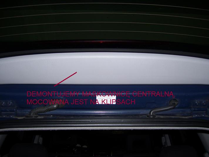

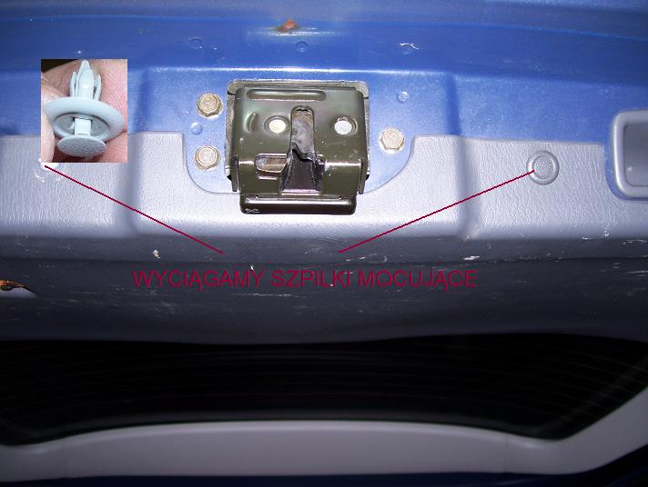

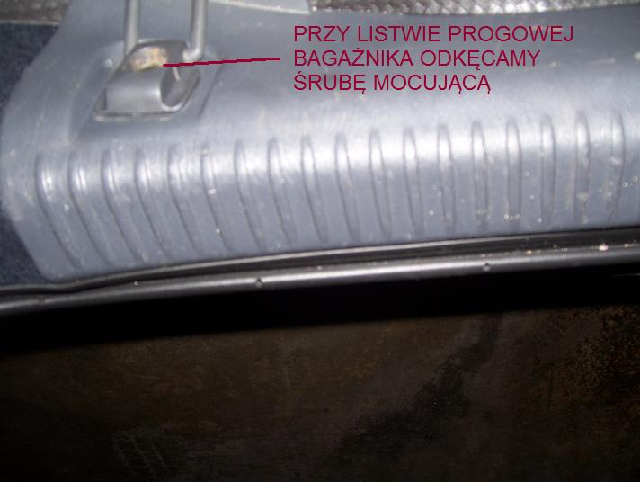

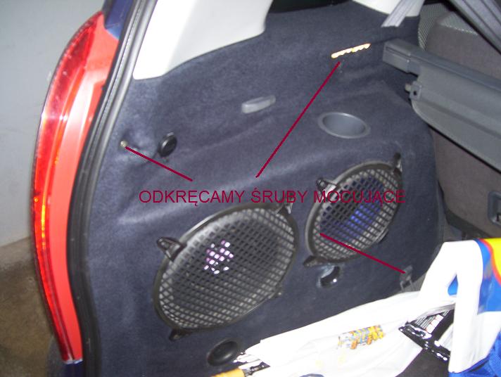

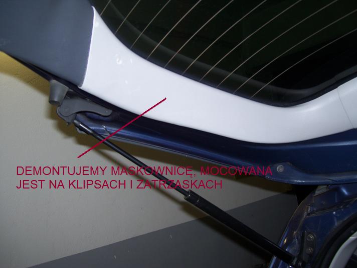

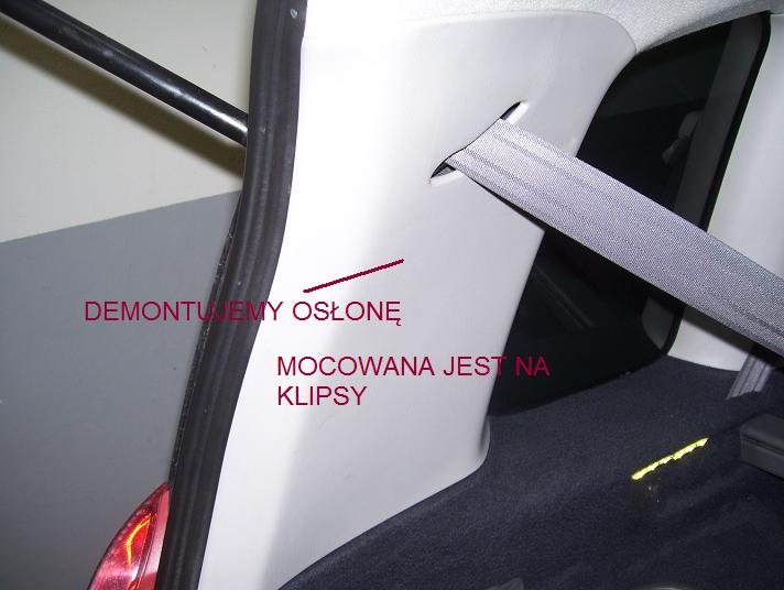

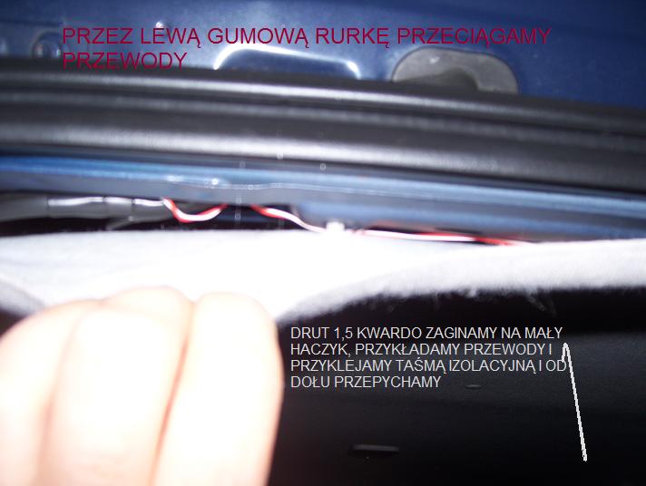

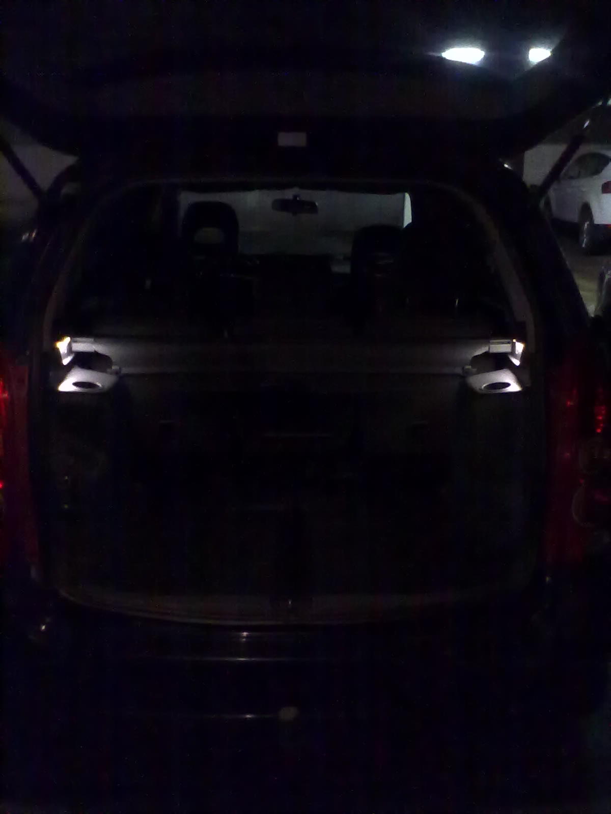

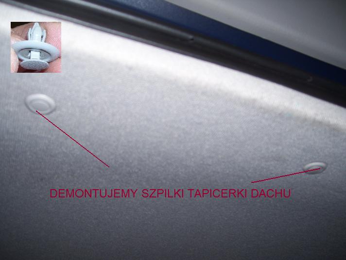

Z uwagi na liczne pytania dotyczące montażu dodatkowego oświetlenia bagażnika , postanowiłem zrobić krótki tutorial.
Montaż jest bardzo prosty, lecz czasochłonny (wymaga demontażu i montażu kilku elementów) czyli należy okazać odrobinę cierpliwości :–)
Zdjęcia opiewają klapę i lewą stronę bagażnika, to samo należy wykonać z prawą stroną.
Moj bagażnik różni się nieco od wersji fabrycznej (moje modyfikacje), ale nie zwracajcie uwagi <oczko>
Podczas pracy należy pamiętać o:
– w miarę czystych rękach – potem sporo czyszczenia plastikowych elementów
– polaryzacji ledów – "+" łączymy z "+" a "–" z "–", w przeciwnym razie nie będą świeciły
– delikatnym ale w miarę konsekwentnym demontażu elementów plastikowych, montowane są na szpilkach lub zaczepach, w tym celu przyda się mały płaski śrubokręt
Wskazówka – nie ma konieczności całkowitego ściągania dwóch elementów, wystarczy je lekko odciągnąć aby było dojście:
– plastikowa tapicerka klapy (ta w krórej jest lampka)
– plastikowa osłona nadkola
Dla mniej zaawansowanych radzę odłączyć akumulator
Potrzebne nam są:
– przewód ok.6mb, 2x0,5 lub 2x0,75
– lutownica z lutem
– paski ledowe – ja u siebie zastosowałem na stronę 10 cm, proponuję 15 cm
– klucz (albo 8' albo 10')
– śrubokręt +
– mały śrubokręt – do podważania
Ok, do dzieła i tak w kolejności :–)
Powodzenia <spoko>

Postprzez VPM » 13 lis 2013, 18:06
profesjonalna robota a nie myślałeś żeby zamontować ledy w rolecie zasilanie na końcach zrobić i będzie bajer fajny

Postprzez DonDaniello » 13 lis 2013, 18:19
Dzięki :–) Myślałem jak to zrobić. Z roletką jest taka sprawa, że należy przewidzieć od czasu do czasu większe bagaże i demontaż rolety. Wtedy powstaje problem, ale można go rozwiązać przez zamontowanie małych wtyczek.
