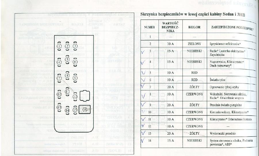

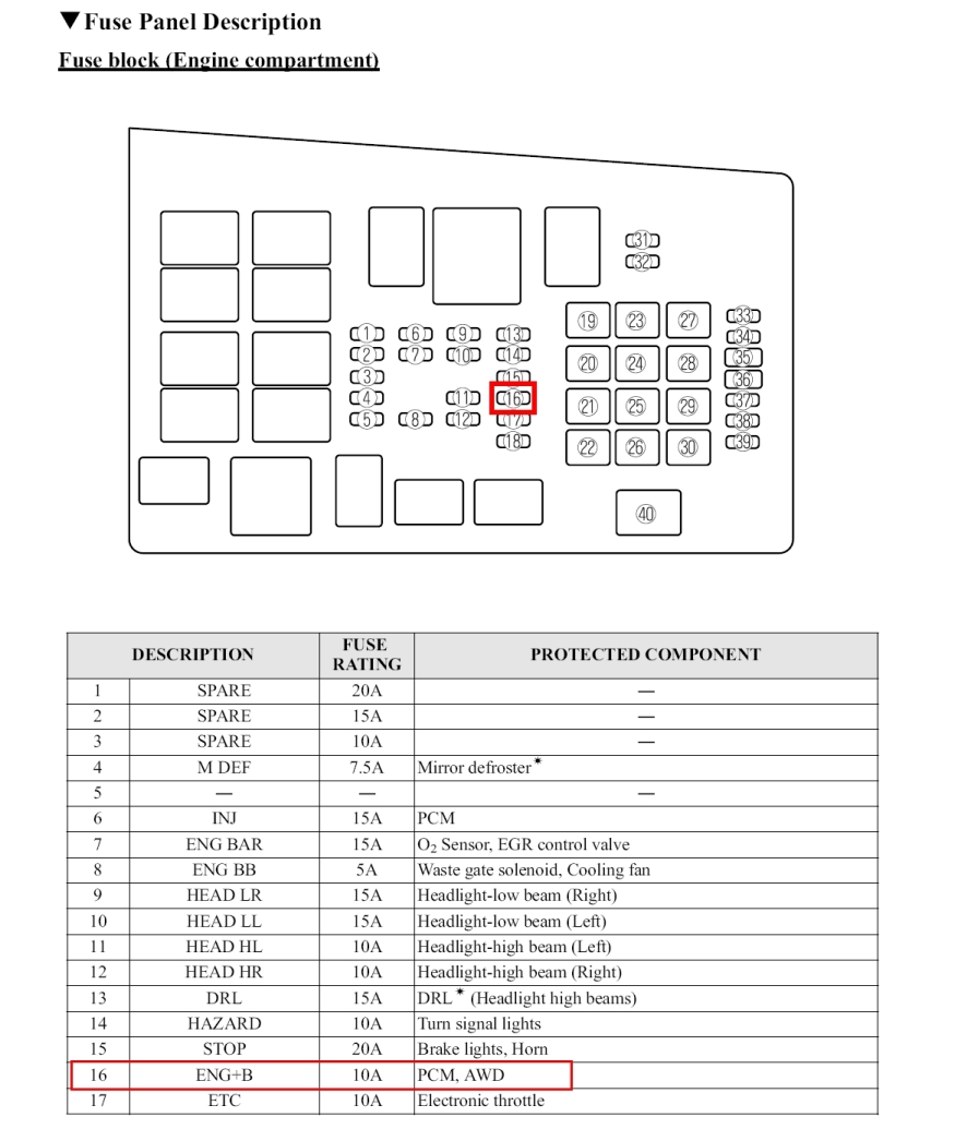

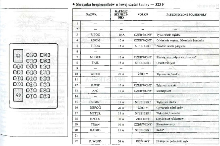

Tu masz na fotkach który za co odpowiada. Wrzucam dla Premacy i dla 323F.
Dopisano 6 lut 2013, 12:01:
eddi666 napisał(a):
euzebisz88 napisał(a):Witam, mam ten sam problem, mazda 323f bj 98'', wie ktoś może który bezpiecznik jest odpowiedzialny za podgrzewanie lusterek?
Sprawdźcie najpierw czy obydwa nie grzeją czy tylko jedno.
Jak obydwa to bezpieczniki trzeba sprawdzić.
bezpieczniki premacy – bezpiecznik 4
bezpieczniki 323f – bezpiecznik 7

Dzięki kolego za pomoc. Załącznik do mazdy ok, ale nie do mojej :) u mnie jest nieco inaczej... Załącznik.
Wg schematu bezpiecznik powinien być czerwony 10A, u mnie jest zielony 30A.

euzebisz88 napisał(a):Dzięki kolego za pomoc. Załącznik do mazdy ok, ale nie do mojej :) u mnie jest nieco inaczej... Załącznik.
czyli możliwe że coś się sfajczyło. Sprawdź czy zamiana na mniejszy coś da(wątpię <głaszcze> ).
Teraz przydała by ci się fachowa pomoc gościa od elektryki żeby sprawdził dokładnie gdzie nie ma zasilania albo czy gdzieś indziej nie wywaliło czegoś. Ja już nie pomogę bo nawet nie wiem co jest we wkładzie lusterka do grzania. Może jakaś spirala albo wężyk z kablem jak do terrarium. Chyba że weźmiesz sam miernik i posprawdzasz. A w szybie tylnej działa podgrzewanie?
