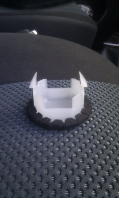

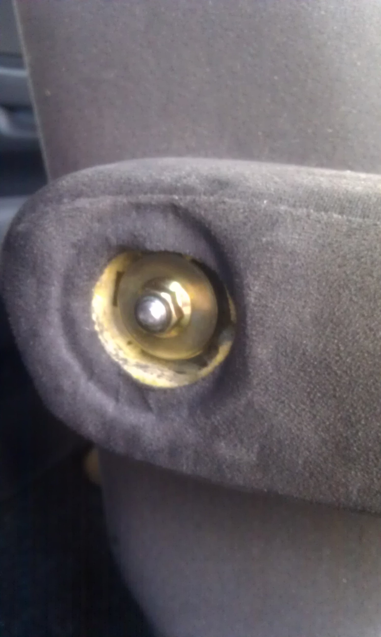

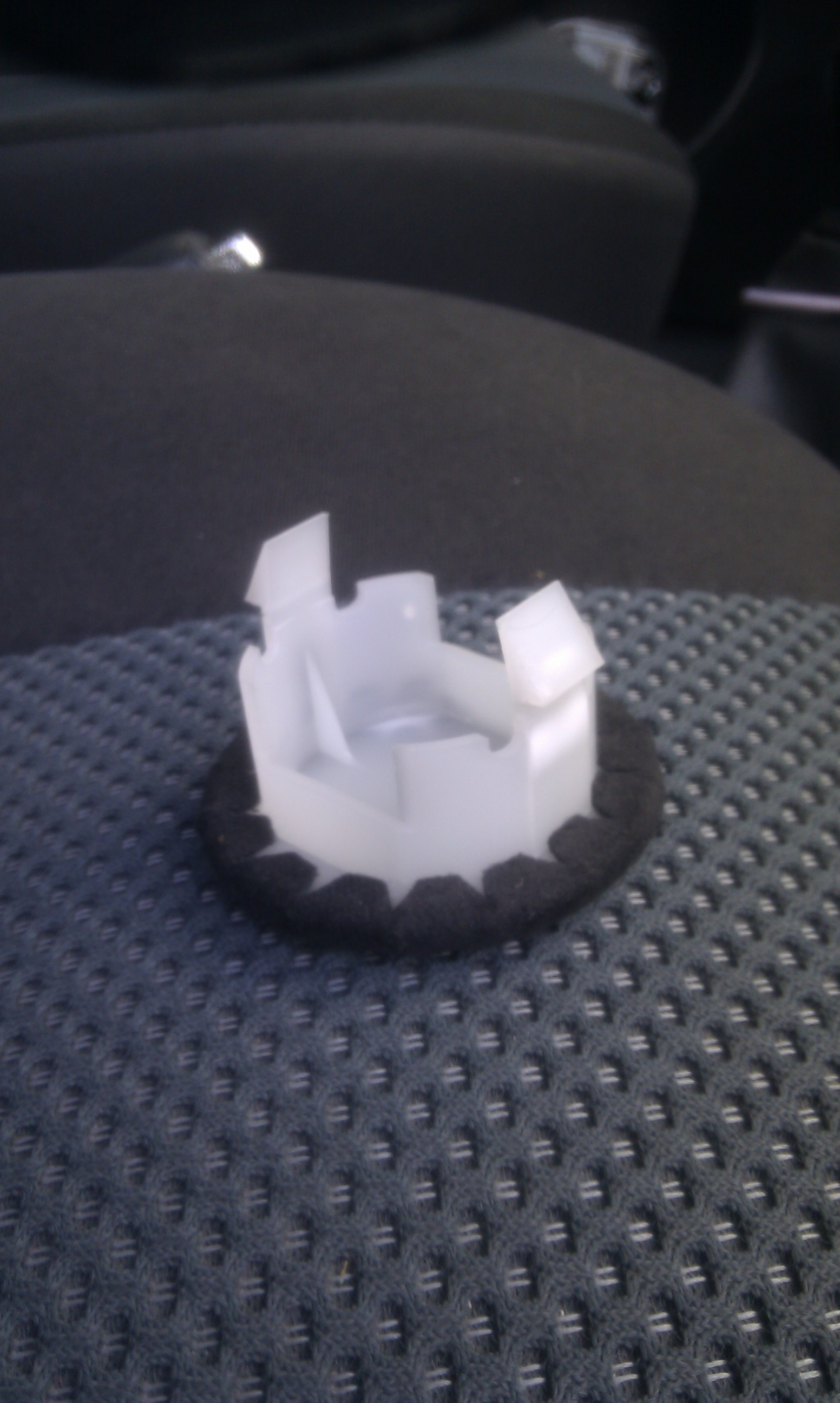

W końcu pojawiło się 5minut czasu wolnego i udało się z tym "powalczyć".
W zasadzie, nie ma tam nic do robienia.
Dla potomności: co należy...
Zdjąć dekielek, albo śrubokrętem podważyć skrzydełka dekielka albo ręcznie przesunąć go w jedną stronę (przód, tył). Ja siedząc na tylnej kanapie, przy rozłożonym (w pozycji poziomej) podłokietniku przesunąłem bez śrubokręta dekielek w tył i zwolniło się jedno skrzydełko, później to już samo wyszło. Pod dekielkiem mamy tylko do dokręcenia jedną nakrętkę (klucz 13) i po robocie.
Niżej fotki (niestety z komórki) obrazujące co nieco podłokietnika.
