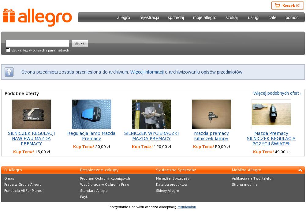

Nie wiem jak jest w bj umiejscowiony. U mnie ten silniczek chodzi non stop i rzęzi. Co gorsza jest montowany od środka, bez rozklejenia nie dojdziesz, wygląda tak:
zródło allegro
seria: 0 307 853 313
Gdzie wpakowałeś recepturkę?

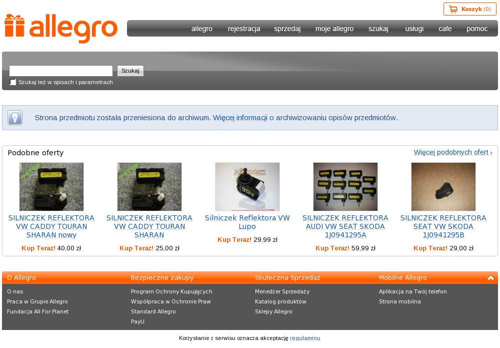

Jak tylko coś zrobię to dam znać...Na szybko powiem, że potrzeba do tego suszarki i noża :). Suszarką rozgrzewany zatrzask (w rogu) i potem posuwamy się dalej z wyczuciem. Nożem podważamy. Najtrudniej zacząć. Rozgrzewamy szary plastik nie klosz, nie wsadzamy lampy do wrzątku czy piekarnika – nie mamy szklanego klosza. Powinien pasować ten siłownik: ObrazekSilniczek reflektora VW TOURAN CADDY SKODA i inne
Sprzedawcę trzeba by dopytać jaką długość ma biały trzpień.

To jest silniczek do lampy, która ma manualną regulację (miała – czyli 3 sruby nie 2)... nie pasuje. Silniczek jest taki sam w obu kloszach (prawym i lewym).
