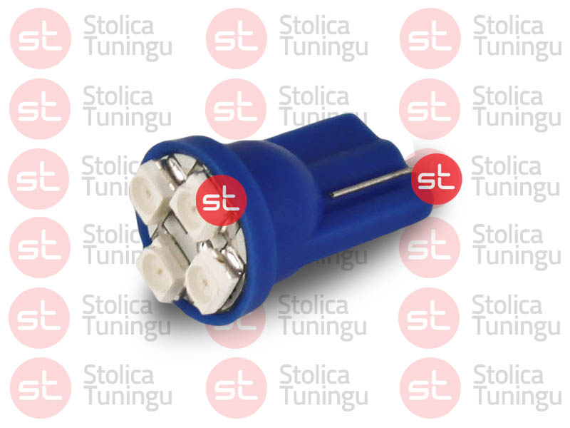

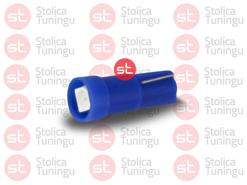

daję w osobnym poście ,bo ciekawe spostrzeżenia mam co do diód otóz te walcowe W5W są....słabe ,o ile te małe ,zdaje się że to T5 wystarczą (całkiem szklane powodują kłopot ,bo po włożeniu w oprawkę wypadają,gdy wciśniemy konkretnie to oprawka sie rozszerza i jest problem z zamocowaniem jej na płytce elektrycznej licznika ),to te W5W słabo świecą,tyle że nie ma problemu z montażem.Po zamontowaniu skrajne zegary są w połowie oświetlone a prędkościomierz i obrotomierz widać oświetlenie tylko po ciemku i słabiutko.Więc zakupiłem tak samo ale diody SMD (niebieskie),W5W jest 4diodowa,T5 1diodowa,jest różnica,bo one mają trzonek plastykowy ,nie ma problemu z montażem do odp gniazda no i oświetlenie -to jest to :) koszt w sklepie tuningowym to W5W SMD 10 zł/szt ,T5 5 zł/szt
diody prawidłowo reagują na działanie regulacji natężenia światła

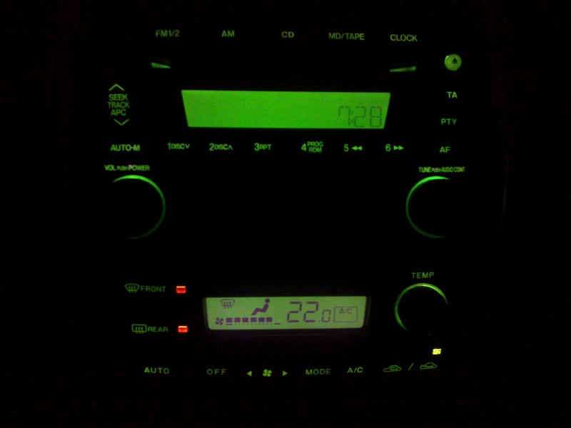

Czy napisy FRONT i REAR są podświetlone?

orientuje się ktoś gdzie można kupić zielone żaróweczki 12V do podświetlenia panelu klimatyzacji (brak podświetlenia klawiszy rear i front)? Szukałem na allegro, ale bezskutecznie. I jeszcze jedno – czy włączniki od świateł przeciwmgielnych, regulacji świateł i komputera też powinny świecić? Jak je wymienić?

To są białe żaróweczki w zielonych koszulkach. Kupujesz białe żaróweczki i przekładasz zielone koszulki. Żaróweczki kupisz w każdym sklepie elektronicznym lub w warsztacie samochodowym. Najlepiej 14. woltowe. Włączniki też świecą. Odkręcasz bok deski, odpinasz kostkę i wypychasz włącznik do przodu.
