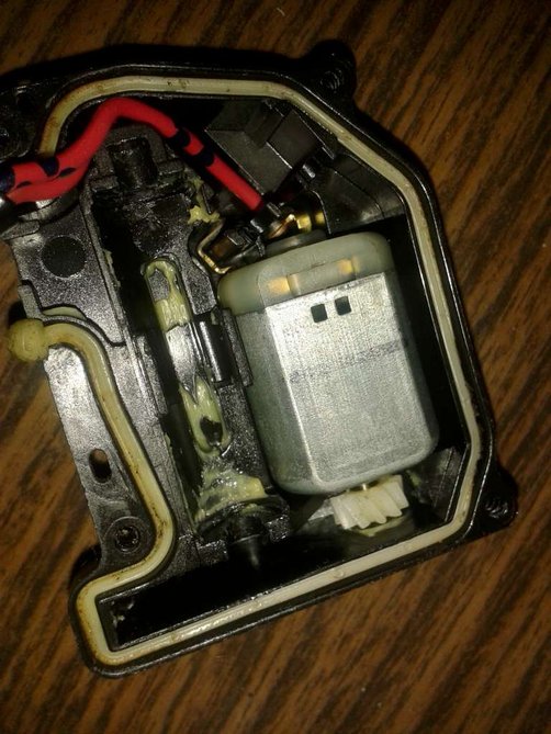

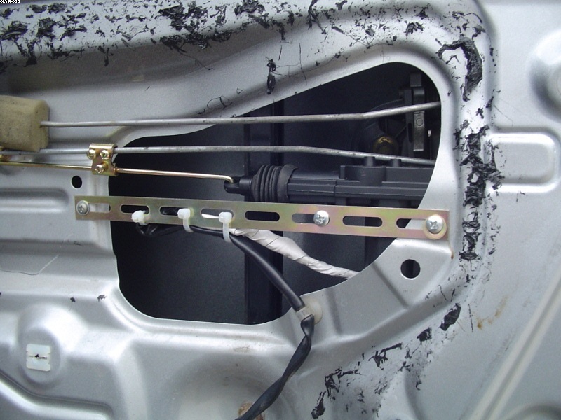

Dzięki. W weekend powalczę z montażem, może mi się uda zrobić jakąś fotę.
EDIT:
Mi wyszło tak:
Jedyne co zaobserwowałem po montażu to znacznie ciężej ręcznie zablokować i odblokować niż na oryginale. Przy okazji ztuningowałem silniczek w drzwiach pasażera z przodu (wyjąłem tę "blaszkę" – to wg mnie jakiś półprzewodnik który pod wpływem przepływu prądu zaczyna go ograniczać, zapewne zabezpiecza silniczek przed uszkodzeniem przy długotrwałym podaniu na niego napięcia). Teraz wszystkie zamki chodzą jak złoto.
EDIT:
Mi wyszło tak:
Ostatnio edytowano 14 wrz 2014, 11:54 przez Yard, łącznie edytowano 1 raz
Powód: zdjęcie
Powód: zdjęcie

Witam.
Moje 0,2$
Dzisiaj walczyłem z siłownikami. Niestety drzwi mam pechowe – zdechł pilot dawno temu, zaraz po kupieniu. Potem zaczęły się jajca z drzwiami i ich nie działaniem sporadycznym, które przeszło w permanentne.
Wymieniłem 2 siłowniki na taniochę z alegrubo. Nie polecam z poniższych powodów:
-skok siłowników, które kupiłem był wiele większy, niż ory. Problem jest z siłownikiem master, który z powodu mniejszego skoku cięgna nie dociera do pozycji, w której sygnalizuje otwarcie/zamknięcie (kiedy kręcicie kluczykiem). Jeżeli już wymieniacie, to użyjcie sygnalizacji z oryginalnego siłownika (kable nie wiem które kreskowane z paskiem czerwono-niebieskie).
-ponieważ sprzęt ten był szajsem na kółkach, przeguby gumowe rozleciały się w proch. [jaki?] siłownik dostał wody, która zebrała się w "komorze silnika siłownika" = rdza go zeżarła = przestał się kręcić = drzwi zablokowane.
Dzisiaj zastosowałem patent z wywaleniem płytki z silniczka w oryginalnym siłowniku – działa! Czekamy do zimy..
Pomysł, z tą folią klejoną na smołolep – piękne, fajnie się do rąk przyczepia

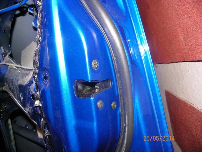

no ja bardzo podobnie zrobiłem,tyle ze lekko wyprofilowałem tą listwę do której montujemy siłownik-ważne ze za psie pieniądze w stosunku do ori można naprawić to i owo
rajtkezjusz
alan napisał(a):Dzisiaj zastosowałem patent z wywaleniem płytki z silniczka w oryginalnym siłowniku – działa!
o takim sposobie jest w tym temacie wystarczy
i jest
dawno tak zrobiłem i mam święty spokój ale dotyczy to tylko całej zębatki

rajtkezjusz napisał(a):RafalRoz
Nie trzeba za pieniądze. Sposób z usunięciem tego elementu z silnika jest lepszy – nie instalujemy żadnych badziewnych dodatkowych części i zamki działąją jak nowe. Nie wiem, o co chodzi z profilowaniem listwy ale mój siłownik (taki niebieski) był mizernie uszczelniony (np od strony przewodów nie było nic) i to go zabiło. Oby Twój był lepsiejszy.

umiesciłem siłownik jak najbardziej "w kabinie" a nie we wnęce drzwi właśnie po to ,aby spływająca woda ,której nie zbierze uszczelka szyby nie zalewała mi siłownika,po to lekko listwę mocującą wyprofilowałem w odp sposób.U mnie siłownik ori pracował ale terkotał jak diabli -jakby zęby przeskakiwały po zębach,zobaczymy co dalej,zawsze można założyc osłonę na siłownik ,jakiś kawałek plastyku -żaden problem,ale każda porada na forum do czegoś służy i tak ma być.

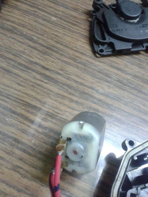

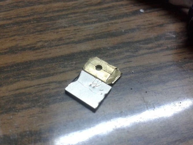

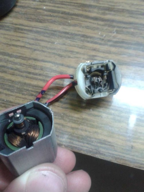

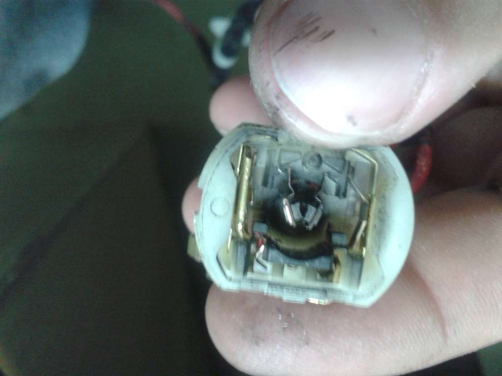

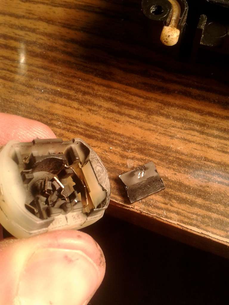

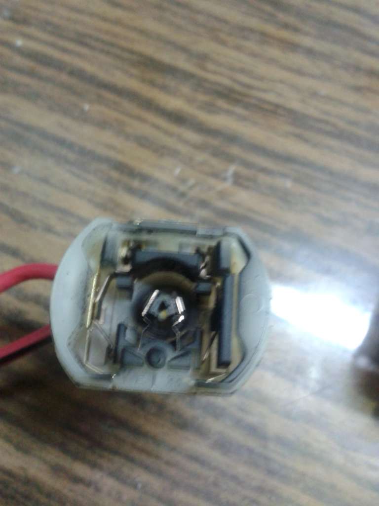

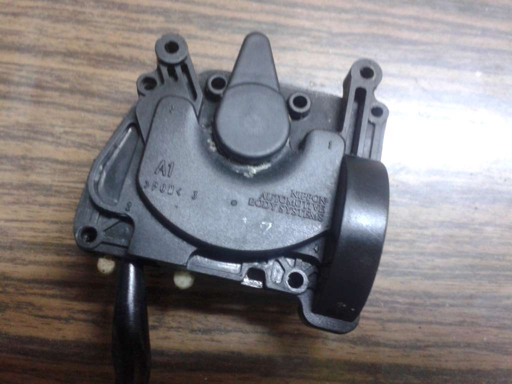

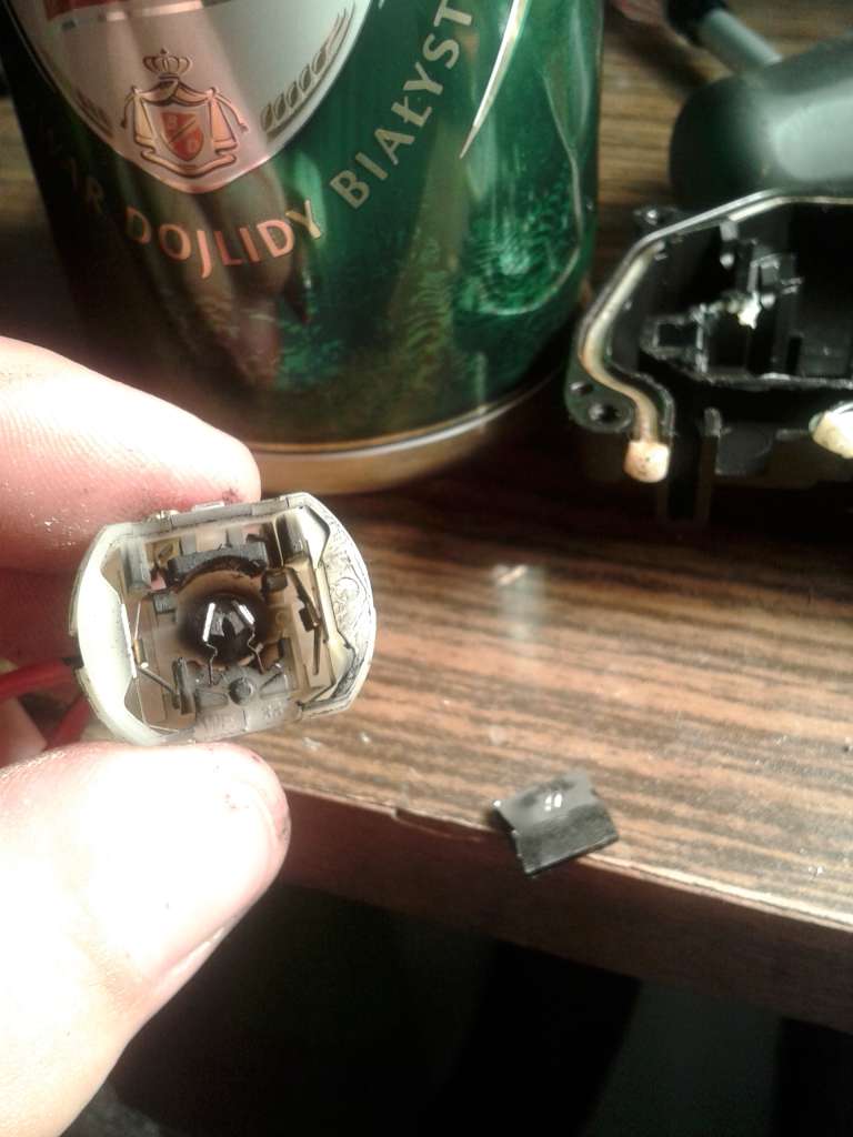

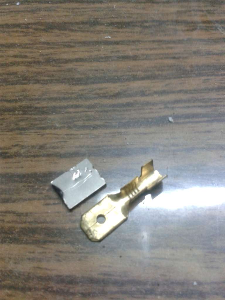

Witajcie
Miałem problem z domykaniem drzwi (BJ 2000r) i za pomocą centralnego zamka. Przyciski raz się domykały a raz nie bez reguły w końcu tył przestał działać wo gulę. Wykręciłem siłownik (małe czarne pudełko) i dokonałem regeneracji.
Dopisano 04 lip 2013 9:47:
100 % sukcesu wystarczy wymienić ten piezoelektryk i działa jak szalony
Dodam jeszcze że po wyciągnięciu silniczka podłączyłem go do akumulatora, bezpośrednio i ledwo się on kręciła, po regeneracji chodził jak szalony.
Operacja bardzo prosta
Ps. Zięcia ponumerowane od 1-15 nie mam pojęcia dlaczego si wymieszały.

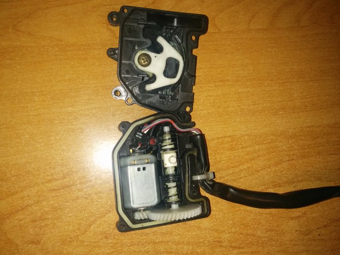

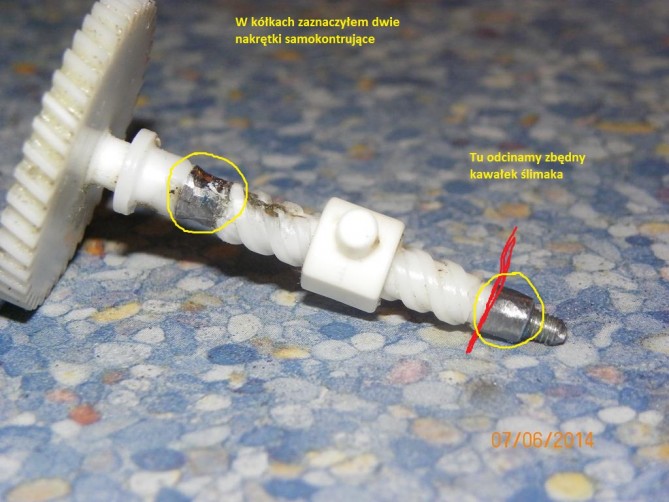

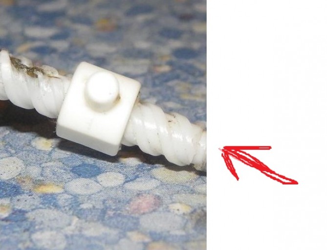

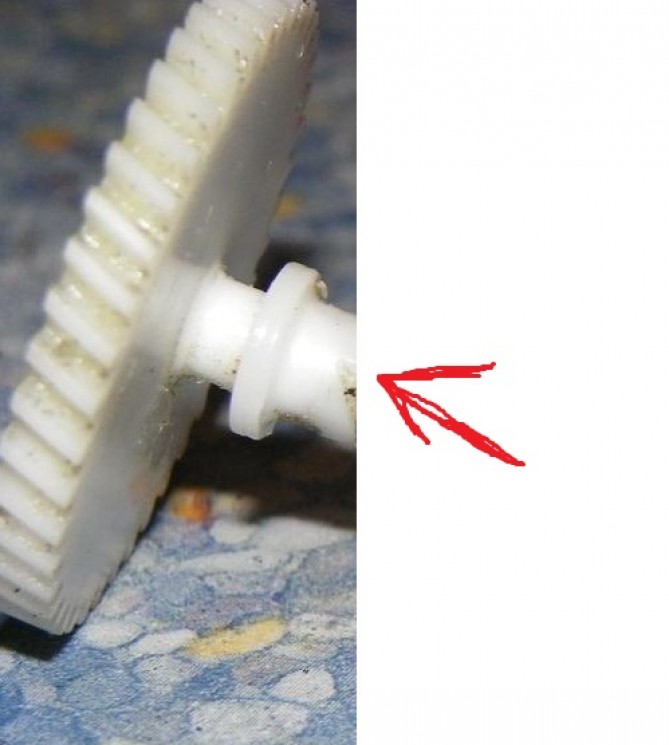

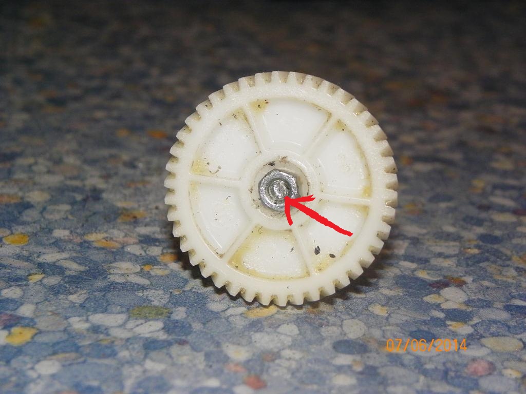

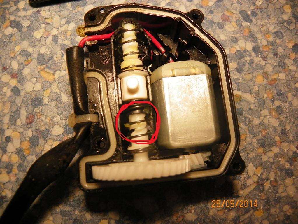

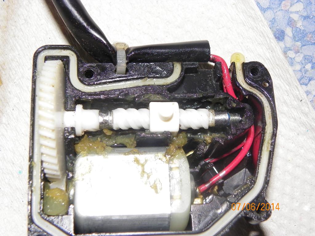

Witajcie
Naprawiłem ten nieszczęsny kołowrotek już w maju i do dzisiaj trzyma.
KOSZT NAPRAWY OKOŁO 2-3 PLN!!!!

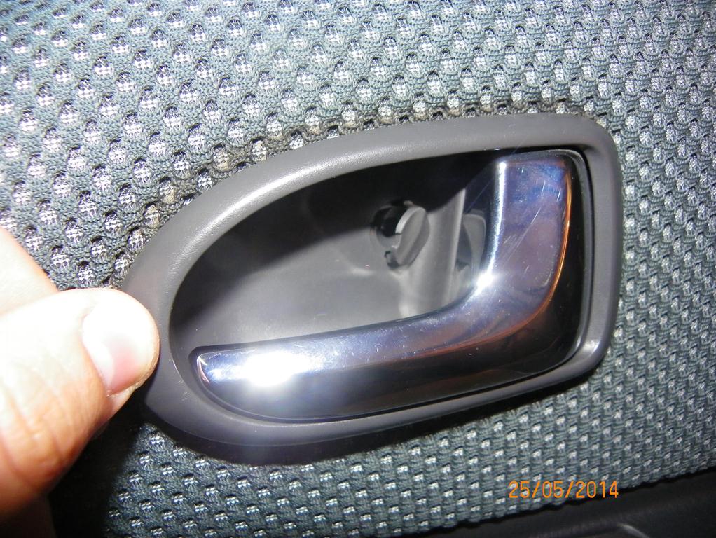

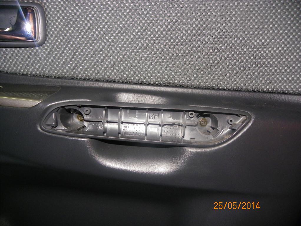

Zacznijmy od rozbierania drzwi.
Podważamy zaślepkę na uchwycie według mnie najlepszy jest nóż z okrągłym końcem.
Ukazują się nam dwie śruby.

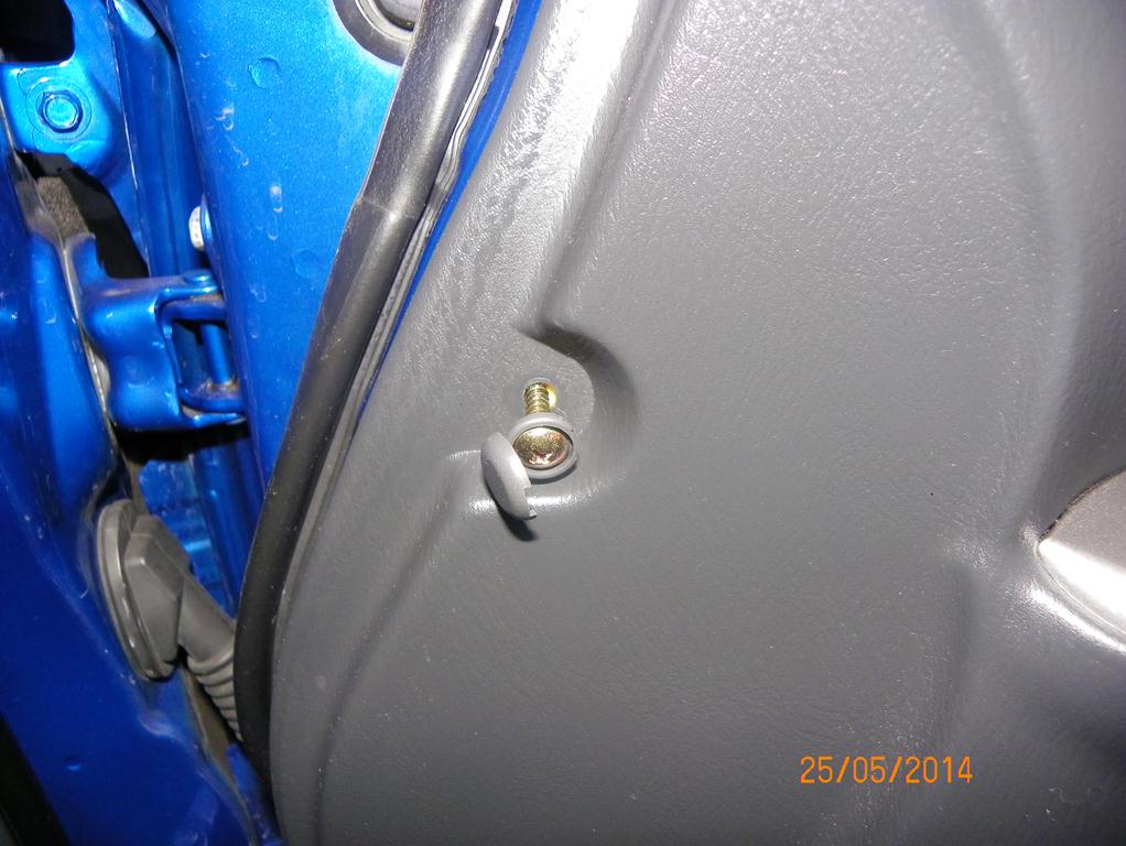

Następnie śruba pod klamką
Śruba w tapicerce.
Tapicerka trzyma również na zatrzaskach jak dobrze pamiętam to ciągniemy do siebie od dołu drzwi i powinno schodzić nawet ani jeden się nie połamał.

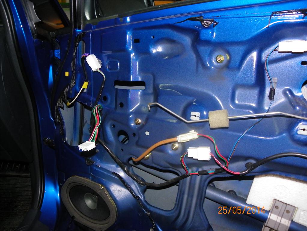

Denerwujące jest wyciągnięcie wtyczki od przełącznika podnoszenia szyb jest tam trudno dostępny zatrzask!
Zalecam dobrze przyjrzeć się wszystkim cięgłom, jak są między sobą po przekładane.

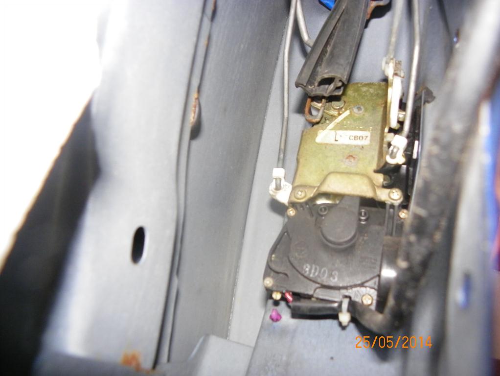

Wyciągamy cały zamek przymocowany na trzy śruby i trzeba po zdejmować cięgła

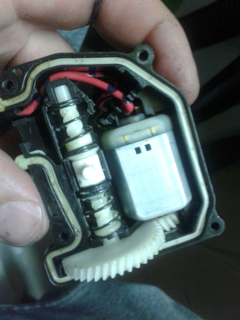

Rozkręcamy czarną puszkę i ukazuje nam się nieszczęsny kołowrotek, widać miejsce peknięcia
Materiały do naprawy szpilka gwintowana fi 3mm jak ktoś znajdzie cieńszą to jak najbardziej będzie dobra a nawet lepsza, 3 nakrętki samokontrujące (plastik w środku), trochę "Kropelki" czy "Super Glue", wiertło fi 3mm jak macie szpilke cieńszą to wiertło o tym samym rozmiarze co szpilka.
Na początek należy przewiercić ślimaka wzdłuż przez całość. I tu potrzeba dużo cierpliwość i dokładności żeby wiertło nie wyszło bokiem.
potem robimy to samo z zębatką
następnie wymierzamy szpilkę aby była tej samej długości co kołowrotek nie dłuższa nie krótsza.
Nawiercamy zębatke od tej strony wiertłem fi 4-6 mm dokładnie nie pamiętam (na wyczucie).
I nakręcamy nakrętke samokontrującą plastikiem do środka i wpuszczamy szpilkę wraz z nakrętką w zębatkę. Nawiercamy po to aby nakrętka nie wystawała poza zębatkę.
Następnie nakręcamy drugą nakrętkę z drugiej strony zębatki, nasuwamy ślimak i tu ważne należy odciąć kawałek końcówki ślimaka ten na którym nie ma już gwintu i nakręcamy trzecią nakrętkę.
Zębatkę i ślimak posmarowałem klejem od środka żeby jeszcze lepiej trzymało
Aby po ślimaku mógł przesuwać się ten biały element należy nakrętki oszlifować na szlifierce stołowej(uwaga na palce
Tak wygląda całość o włożeniu na swoje miejsce.
Mam nadzieję że się przyda fotorelacja

Sądzę, że po zwarciu blaszką styków w silniczku należałoby jeszcze dołożyć zewnętrzny bezpiecznik polimerowy "na kablu" (np. w okolicach kostki) o wartości około 2-2.5A – do kupienia w cenie 1-2 zł.
Ewentualnie znaleźć takich samych wymiarów i wymienić bezpiecznik zamiast blaszki.
Darek
Darek
P.S.: Już znalazłem, tu jest wyjaśnienie: http://leksykon.forbot.pl/Bezpiecznik_polimerowy,42.htm
Darek
darnow6839 napisał(a):P.S.: Już znalazłem, tu jest wyjaśnienie: http://leksykon.forbot.pl/Bezpiecznik_polimerowy,42.htm
Poczytałem o tym bezpieczniku.. to ma sens
W przyszłym tygodniu postaram sie wydłubać siłowniki i coś z tym zrobić.. (przy okazji wyklei się czymś drzwi od środka
pzdr
Rozebrałem swój siłownik, wyjąłem i rozebrałem silniczek. Po wyjęciu bezpiecznika okazało się że jest on sprawny (pomiar miernikiem pokazał "zwarcie"). Po dalszych oględzinach okazało się że przyczyną nie działającego silniczka był zabrudzony komutator. Wyczyściłem delikatnie drobnym papierem ściernym i mechanizm ożył.
Przy okazji chyba wyjaśniło się dlaczego zamek nie zawsze działał przy dużych mrozach a działał jak było ciepło (zanim całkiem padł). Podejrzewam, że zły kontakt szczotek ze stykami komutatora powodował, że silnik nie miał odpowiedniej mocy aby pokonać opory zamka zimą, jak np. gęsty smar itp. Zweryfikuję to dopiero jak przyjdą mrozy.
Podsumowując: po rozebraniu silnika proponuję:
– sprawdzić bezpiecznik polimerowy miernikiem i ewentualnie wstawić blaszkę
– wyczyścić styki komutatora (brudne będą na pewno)
– jeśli była wstawiona blaszka to dolutować do styku silniczka szeregowo zewnętrzny bezpiecznik polimerowy o wartości 2-2.5A (zmieści się przy silniku wewnątrz siłownika bez problemu).
Jeszcze tylko dodam, że siłownik można wyjąć bez wyciągania zamka. Potrzebny jest niewielki wkrętak krzyżakowy i dobre oświetlenie. Trzeba wykręcić dwa wkręty łączące część plastikową z metalową. Nie wiem jeszcze jak będzie z włożeniem ...
Witam.
Silniczek zamka lewych przednich drzwi zaczął niedomagać, nie zawsze zamykał była tylko próba, jakby nie miał siły. Jeździłem około 2 miesiące bez automatu w drzwiach, doczytałem że trzeba wyjąć z silniczka płytkę zabezpieczającą, zrobiłem tak, silniczek odzyskał moc. Lecz po zamontowaniu automatu do drzwi, przy zamykaniu następuje automatyczne otwarcie. Po odłączeniu automatu, reszta pracuje poprawnie.
Ponowne podpięcie to samo zamyka i wraca. Stycznik przy silniku działa poprawnie, wy lutowany był tylko silniczek.
Jakieś sugestie? Pozdrawiam.
