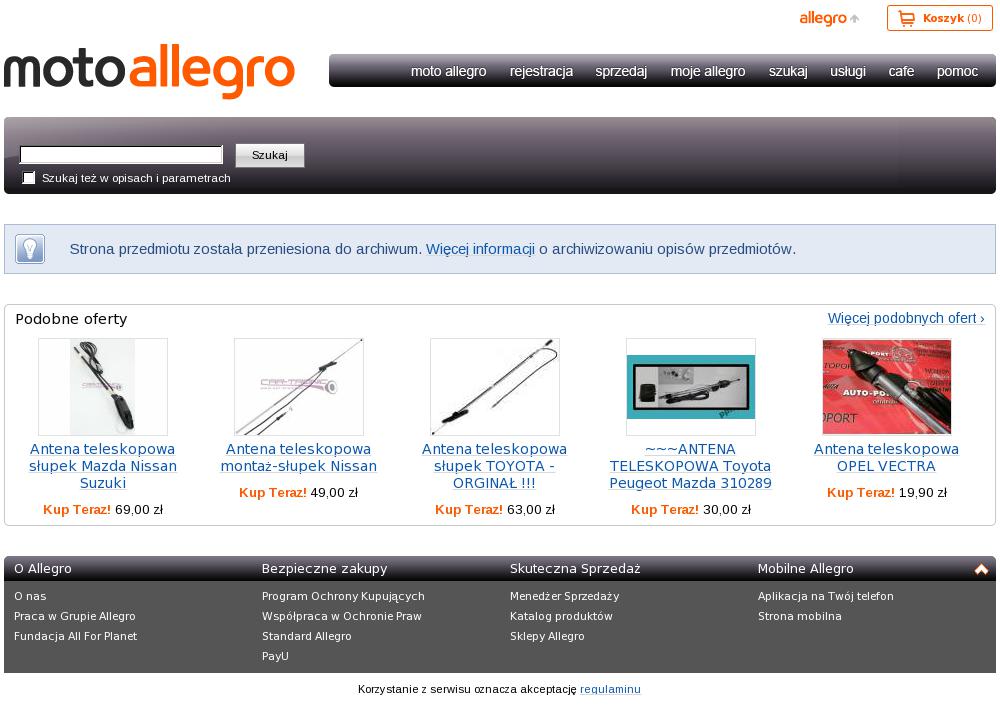

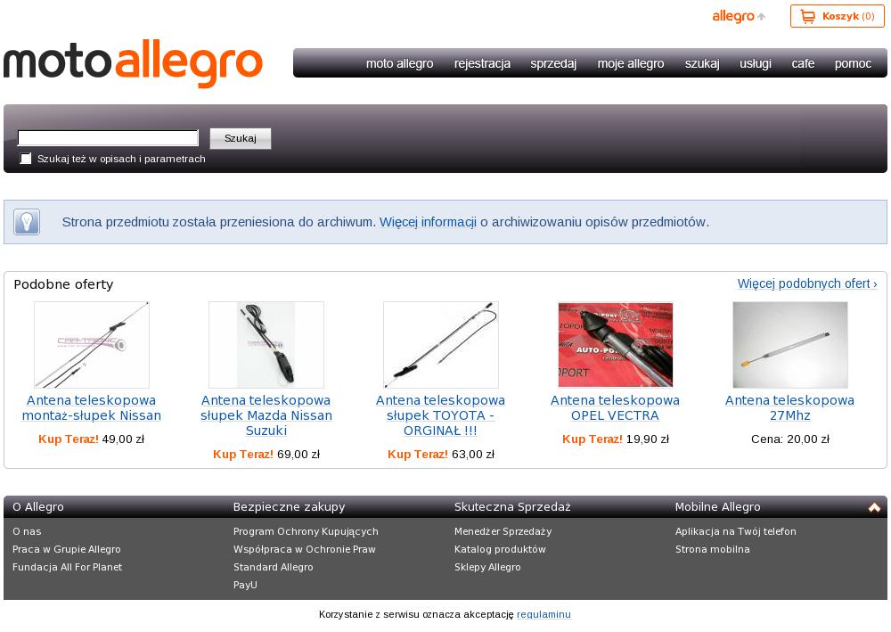

http://moto.allegro.pl/antena-teleskopo ... 16198.html -tej troche za krótki jest przewód. Czy ta jest do micry?
http://moto.allegro.pl/antena-teleskopo ... 95349.html – ta znowu jest przykręcana na jedną śrubkę a powinna być mocowana na dwie?

Postprzez say » 29 cze 2011, 13:02
1 nie jest od micry k11
2 tak na 2 śruby jest, czyli ta nie pasi

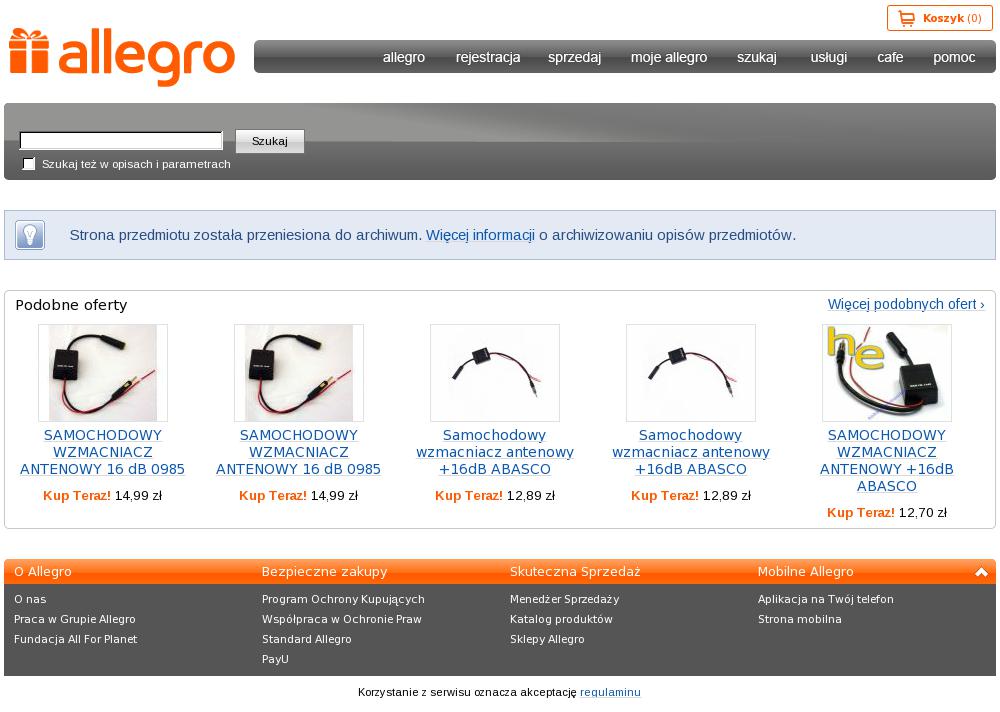

Postprzez niuniusprafie23 » 30 lip 2011, 10:37
Witam.
Oczywiście mam złamaną antenkę w swoim aucie, na ścisk dołożyłem inny bat, ale radio wyłapuje tylko mocne sygnały. (nawet radia M. nie łapie <glupek2> ) Moje pytanko brzmi: czy może lepiej dołożyć sobie jakiś wzmacniacz do tej antenki (np: http://allegro.pl/samochodowy-wzmacniacz-antenowy-16-db-0985-i1720111214.html )czy na siłę szukać antenki?
Od: 25 mar 2011, 09:01
Posty: 18
Skąd: Trzebiatów/Koszalin
Auto: Mazda Premacy 2001 lift, 1,8 benz + tartarini :|
Postprzez Enzoo » 31 lip 2011, 17:07
Miałem ten wzmacniacz. Po zamontowaniu zacząłem odbierać PR II i czasami radio Szczecin, ale na PR III pojawiły się zakłócenia więc wymontowałem i jestem bez PR II.
