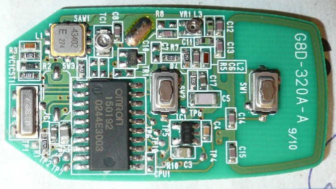

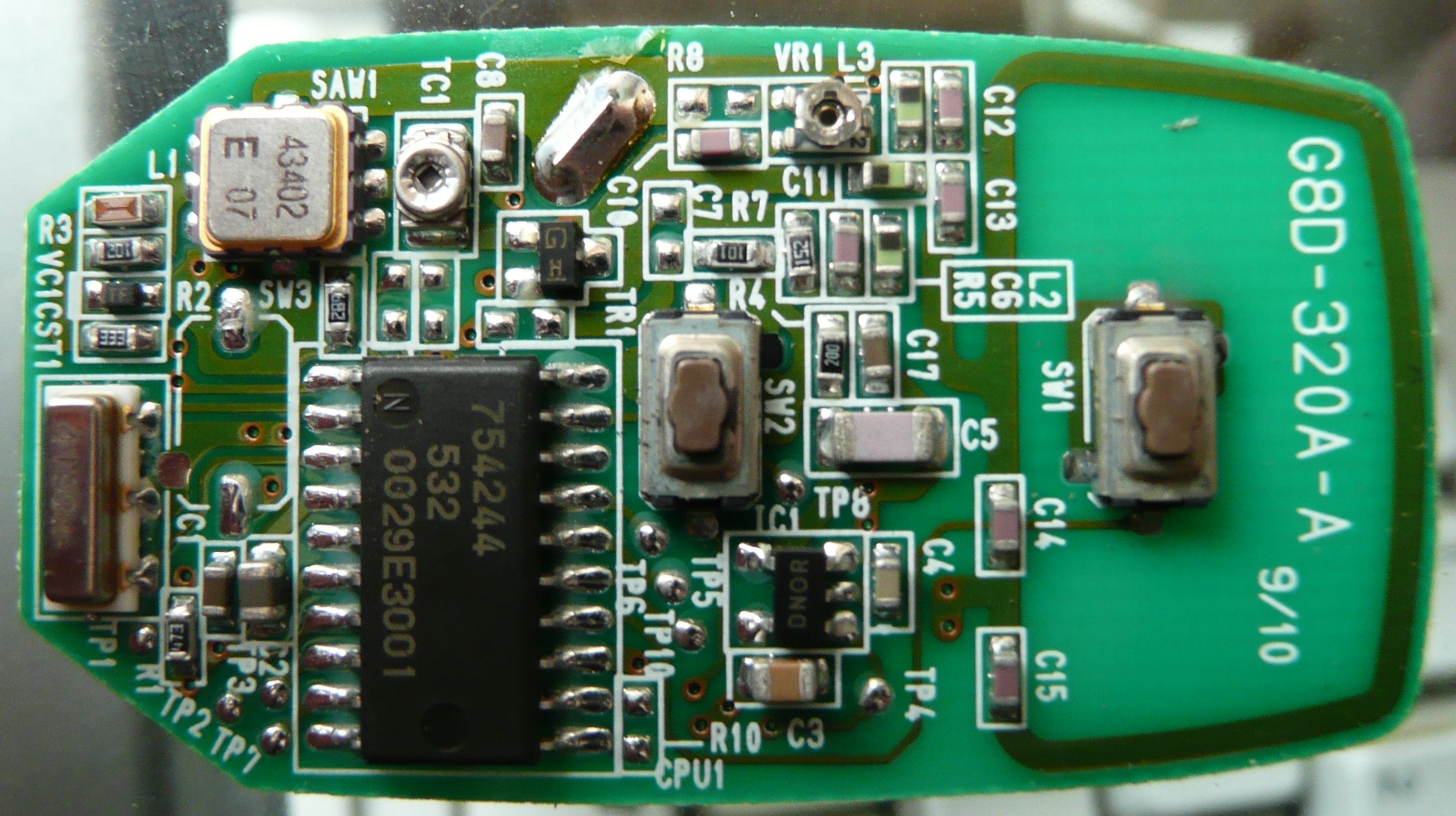

Postprzez kkamyk » 18 kwi 2012, 18:15
Witam wszystkich serdecznie.
Jest to mój pierwszy post, więc proszę o wyrozumiałość. Niemniej jednak zanim postanowiłem zwrócić się do Was o pomoc zapoznałem się z tym wątkiem (i innymi podobnymi). Mój problem wygląda następująco: niedawno kupiłem Mazdę Premacy 1.8 74kW z roku 2001. Wraz z autem były dwa kluczyki z immo oraz jeden fabryczny i działający pilot. Po zapoznaniu się (tutaj) z możłiwościami dopisania drugiego pilota postanowiłem się tym trochę zająć. Zdobyłem identycznego z wyglądu pilota, wymieniłem baterię i podjąłem wiele prób przypisania. Bez problemu wszedłem w tryb CZ jednak centralka "nie widzi" tego pilota. Wogóle nie reaguje. Myśląc, że może popełniam bład w procedurze dla treningu zakodowałem ponownie mój stary pilot – operacja przebiegła bez problemu. Sprawdziłem również w zakładzie elektronicznym tego kupionego pilota – pięknie emituje fale radiowe, jest sprawny. Nie wiem czemu nie chce się dopisać do auta. Dla pewności rozebrałem obydwa piloty i potwierdziłem, że obydwa są "niemal" jednakowe. Postaram się dodać zdjęcia to ocenicie sami. Wychodzi na to, że mój "nowy" pilot jest nie tylko w pełni sprawny ale i kompatybiny, procedurę przypisania znam i mam ją przetrenowaną. Nie wiem co może być przyczyną moich problemów. Jestem ciekaw czy centralka "może być zapchana" bo ma dopisane np. trzy piloty? Może trzeba jakoś ją zresetować i obydwa piloty spróbować przypisać od nowa??? Może to w czymś pomoże: mój VIN: JMZCP19F201155313. Auto pochodzi z rynku niemieckiego a zakupiony drugi pilot od "anglika" – może tu jest jakiś problem...Pomocy...
ps. niestety nie umiem dodawać zdjęć a więc opiszę: kod na płytce elektronicznej działającego pilota "G8D-320A-A 9/10" a na płytce kupionego "G8D-320A-A 4/10" – piloty identyczne z wyglądu, dwuprzyciskowe (szary i czarny).
Przepraszam za tak długą wypowiedź. Pozdrawiam forumowiczów.

Postprzez kkamyk » 11 maja 2012, 07:51
Witam ponownie. Troszkę zagłębiłem się w temat i z tego co wyczytałem na rosyjskim forum:
http://mikrob.ru/viewtopic.php?f=63&t=17028&start=60
wynika, że piloty Omron G8d-320A-A miały dwa systemy kodowania (dwa rodzaje) – decydowało oznaczenie końcowe na płytce. I tak jedne oznaczone były wyróżnikami od 1/10 do 5/10 a drugie wyróżnikami od 6/10 do 9/10. A więc jeśli mój działający pilot ma oznaczenie 9/10 to muszę jako drugi dokupić z oznaczeniem od 6/10 do 9/10. Pozostłe nie będą działać.
Tak więc mam do sprzedaży lub zamiany pilot G8D-320A-A 4/10. Mam też na zbyciu Visteon Model No. 41601.

Postprzez kkamyk » 22 maja 2012, 15:45
<płacze> ... ręce mi opadają... Udało mi się zakupić dokłądnie taki pilot jak mój działąjący: OMRON G8D-320A-A 9/10. Sprawdziłem, identyczne oznaczenie płytki elektronicznej, działa, taka sama częstotliwość 433 MHz. Nie mogę go przypisać żadnymi znanymi mi metodami. Auto pięknie przypisuje mojego starego pilota a nowego "nie widzi". Już nie wiem co mogę zrobić. Czy da się jakoś zresetować centralkę od tego pilota, wykasować całą jej pamięć i wprowadzić nowe piloty? Może po prostu jest "zapchana" bo np. ktoś wcześniej przypisywał już piloty i ma zapełnione trzy pozycje. Czy odłączenie klemy minusowej może coś tu pomóc? Pomocy ... :(

Postprzez kkamyk » 22 maja 2012, 20:38
Oznaczenie płytki elektronicznej decyduje o tym, czy piloty są takie same – to oznaczenie jest identyczne. I uważam, że choćby "bebechy" były różne wizualnie a płtyki oznaczenie miały jednakowe to powinny być kompatybilne z tą samą centralką. Skaner wykazuje pracę obydwu pilotów na tej same częstotliwości. A więc są sprawne. Nie wiem już co mogę zrobić ... <płacze>
