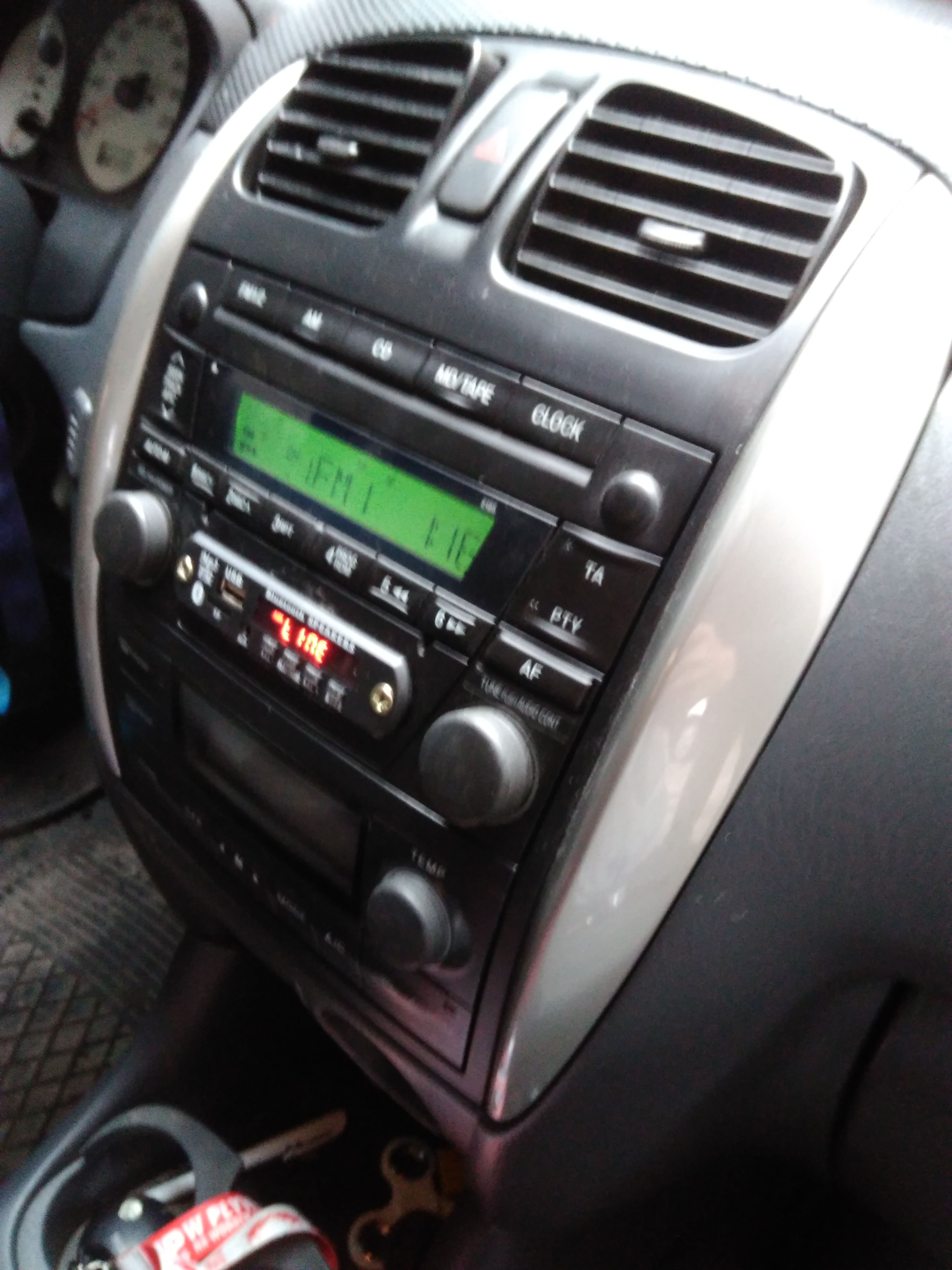

Vates napisał(a):Widok z góry – od spodu wlutowane kabelki.
Widok od spodu z opisem wybranych kabelków.
Podłączenie zasilania na płycie radia.
Połączenie nowych kabelków z kablami z poprzedniej instalacji według instrukcji z forum:
viewtopic.php?f=397&t=123377&start=60
W moim egzemplarzu radia w miejscu gdzie teraz jest moduł mp3 wcześniej był panel kasety magnetofonowej, niestety nie miałem pustej zaślepki jak u Don Gregorio także zaślepkę wyciąłem z jakiejś starej plastikowej obudowy, różni się fakturą (chropowata) i kolorem ale nie przeszkadza przy użytkowaniu także ujdzie, nic lepszego nie miałem. Może kiedyś wymienię na coś gładkiego i pod kolor (ta, jasne ;) )
Po ciemku, nastrojowo hehe...

Pytanie-a co z pozostałymi przewodami?niebieski itp

nie są potrzebne też miałem rozkminę – tu jest wykorzystany zestaw montażowy kabelków ale masa i plus idą osobno więc tylko sygnały są wykorzystane. <czarodziej>

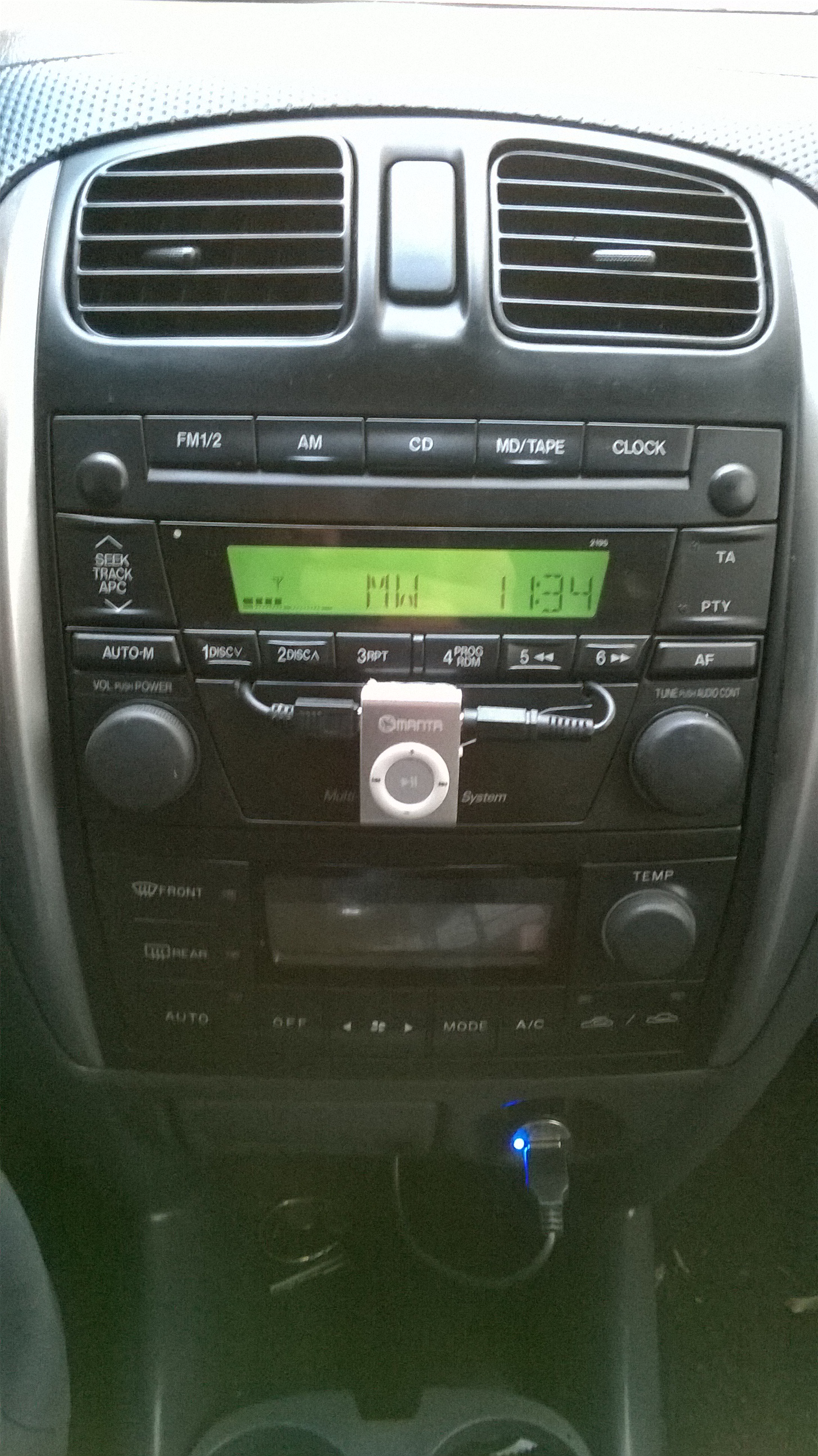

Tak to u mnie wyszło.Odtwarzacz za 19zł :D
Przy czasie poszukam czegoś lepszego bo zauważyłem że dobrym odtwarzaczem z podbiciem basu można znacząco poprawić jakość grania na fabrycznym radiu.
