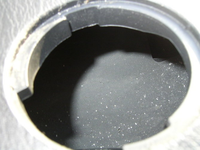

Postprzez marcili » 2 sie 2009, 20:54
Szifers napisał(a):Witam
Czy ktoś posiada może w swojej Premacy tweetery? Na podszybiu są zaślepki po ich usuniecuy znajduje sie gotowa instalcja przygotowana do montazu tweeterów.
Dziś zdjąłem te zaślepki i nic tam nie ma (żadnej gotowej instalacji) tylko otwór :)

Postprzez marcili » 2 sie 2009, 21:50
frag napisał(a):W otworze jest puszka (no, przynajmniej ja mam – 2001 r.), w której są przewody do podłączenia głośników.
Może ta puszka jest tylko przed liftem.
Poniżej pusta przestrzeń:
pusta przestrzeń
