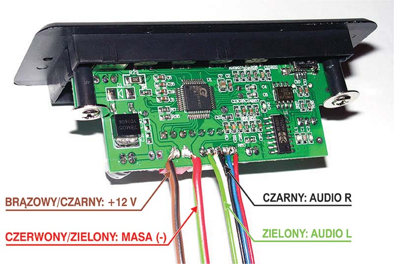

Witam serdecznie, do mnie także w końcu doszedł modół ale nie mam pojęcia jak go podłączyć, może ktoś wstawiłby zdjęcia jak wygląda podłączenie na module i na radiu,  dodam, że jestem laikiem w tych sprawach :–), proszę o pomoc

Powinien działać bez problemu

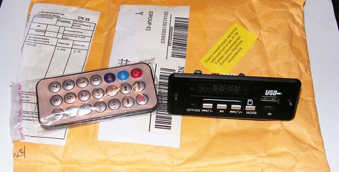

Odnośnie modułu – do mnie dotarł w kawałkach – zgnieciony z połamanymi elementami obudowy i rozwalonym USB, szkoda, że nie zamówiłem 2 sztuk byłyby większe szanse że będzie działać a tak to najpierw muszę pokleić całość do kupy...

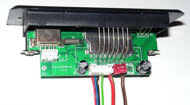

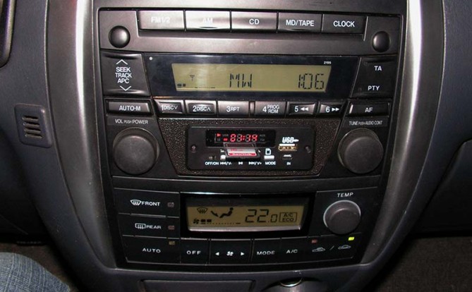

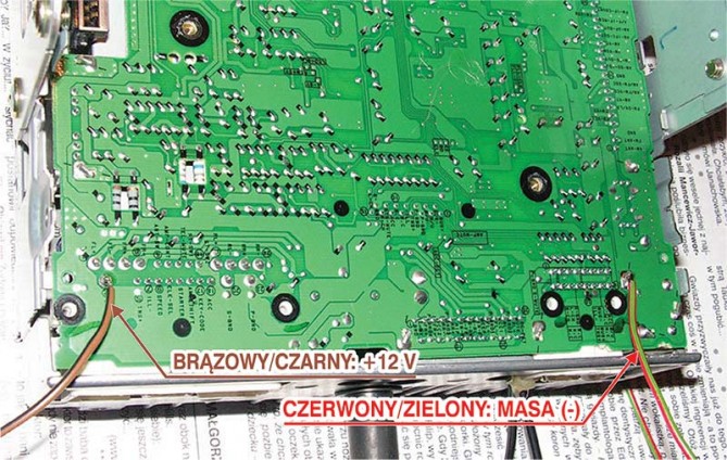

Wreszcie miałem czas na montaż modułu z mp3, poniżej załączam fotorelację krok po kroku
				- Załączniki
-  W moim egzemplarzu radia w miejscu gdzie teraz jest moduł mp3 wcześniej był panel kasety magnetofonowej, niestety nie miałem pustej zaślepki jak u Don Gregorio także zaślepkę wyciąłem z jakiejś starej plastikowej obudowy, różni się fakturą (chropowata) i kolorem ale nie przeszkadza przy użytkowaniu także ujdzie, nic lepszego nie miałem. Może kiedyś wymienię na coś gładkiego i pod kolor (ta, jasne ;) )

Mam parę pytanek bo jestem lajkonikiem w kwestii elektroniki wewnątrz

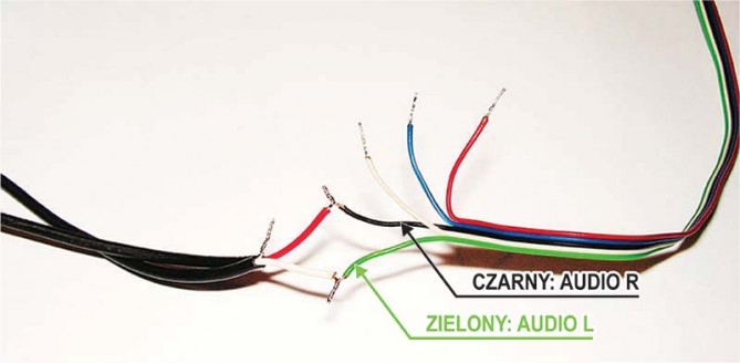

1 jakie kabelki użyć do podłączenia materiał i przekrój – są jakieś specjalne inne zasilanie inne audio zapewne ?
2 gnd od procesora do czego jest podłączony bo nie widze – wchodzi w kable R i L w jeden z nich ? i czy moge go podłączyć bezpośredno w wiązce z L i R do modułu mp3 ?
Reszta jest świetnie opisana więc poćwiczę znowu lutowanie bo mi się ręce trzesą hyhyhy

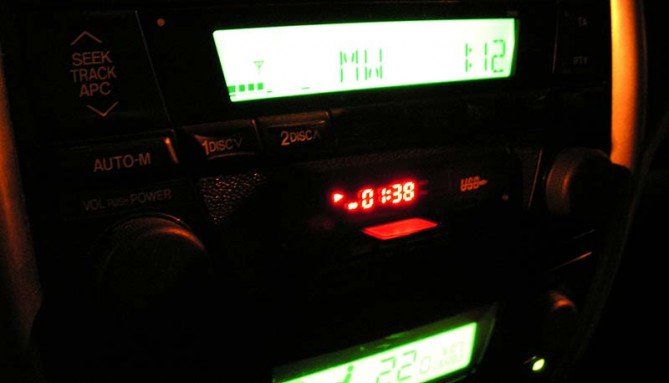

Robota skończona więcej już opisałęm w fotorelacji AUX w przedlifcie i nie chcę się powtarzać – jest tam kilka uwag jak sądze pomocnych. Ja osobiscie oddałem robotę fachowcom bo wolałem nic nie powtarzać i naprawiać bo jednak jest to naprawdę wymagający temat w kwesti precyzji. Po testach mogę polecić ten świetny ten moduł jak i nowe tweetery ( helixy z zestawu 62b) – teraz dopiero można słuchać muzyki polecam.
