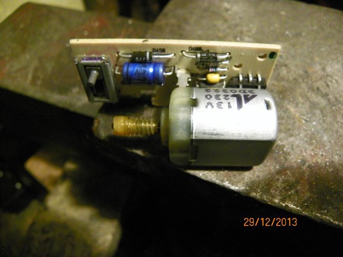

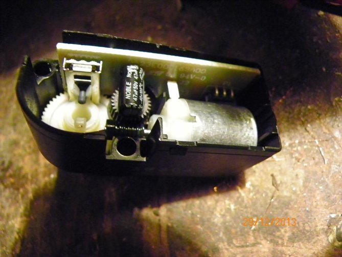

Wczoraj rozkleiłem klosz, wyjąłem silniczek i dzisiaj udało mi się go naprawić. Prawdopodobnie przez to, że nie używamy zbyt często regulacji świateł w swoich autkach oraz auto narażone jest na tortury (wiadomo, nasze drogi), od drgań w potencjometrze wyciera się warstwa grafitu co powoduje jego przerwę. Podjąłem próbę jego reanimacji poprzez konserwację i delikatne podgięcie blaszek stykowych na boki wytarć – udał się, ale nie jestem pewny co do trwałości takiej naprawy i nie będę montował tego silniczka do swojej lampy; sam potencjometr jest nietypowy i będzie problem z jego zakupem. Zamówiłem tutaj ostatnią sztukę podróby silniczka o nr podanym na poprzedniej stronie wątku – co z tego wyjdzie, zobaczymy.

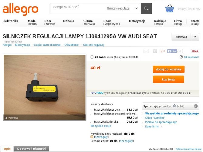

Czy ma ktoś może dokładniejsze zdjęcia tego silniczka interesuje mnie widok od góry i od tyłu (gniazdo) ponieważ będę szukał zamiennika. Przeszukałem "wujka google" i mam problem ze znalezieniem oryginałów, może ktoś potwierdzić czy pasują zamienniki od VW wygląd ze zdjęć taki sam tylko numery się różnią.

Witajcie ponownie, sam sobie odpowiedziałem na pytanie,
otóż w sklepie z częściami do VW w Bydgoszczy zakupiłem silniczek.

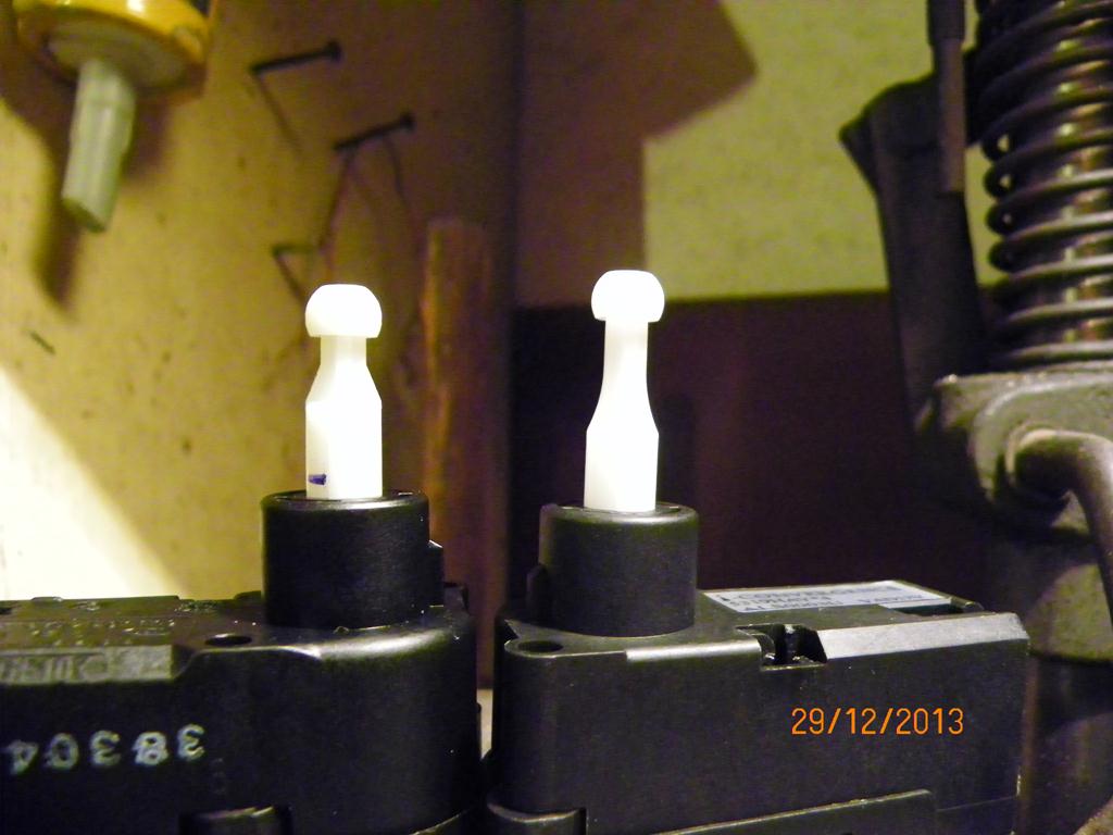

Mieli oryginał od VW który kosztował 135PLN i zamiennik za 89PLN oczywiście zakupiłem zamiennik, gołym okiem wyglądał tak samo jak mój uszkodzony.
Ale była mała różnica między nowym a uszkodzonym, otóż ten biały trzpień który się wysuwa i wsuwa w zamienniku jest dłuższy o jakieś 2-3 mm to za dużo.
bo z moich testów wynika że praca trzpienia w całym zakresie to też zaledwie 2-3mm.

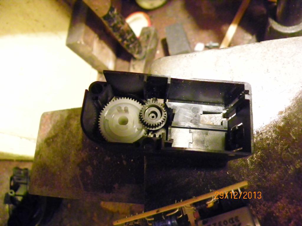

Obawiałem się że reflektor będzie świeci za wysoko. Postanowiłem rozebrać oba silniczki ten nowy i ten uszkodzony.
Okazało się że w środku niczym się nie różnią. W starym elektronika lutowana jest metodą przewlekania a w nowym smd czyli powierzchniowo i tyle.
Postanowiłem więc przełożyć płytkę z elektroniką bo to na niej jest potencjometr który prawdopodobnie się uszkodził.
Pasuje 1 do 1!!!!

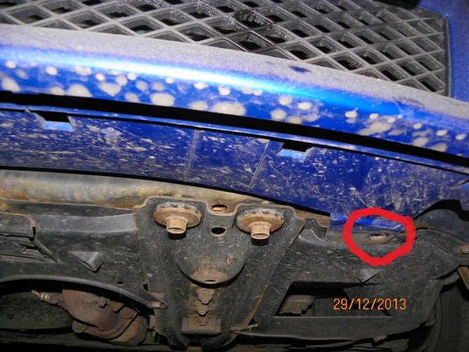

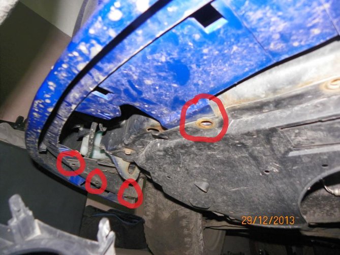

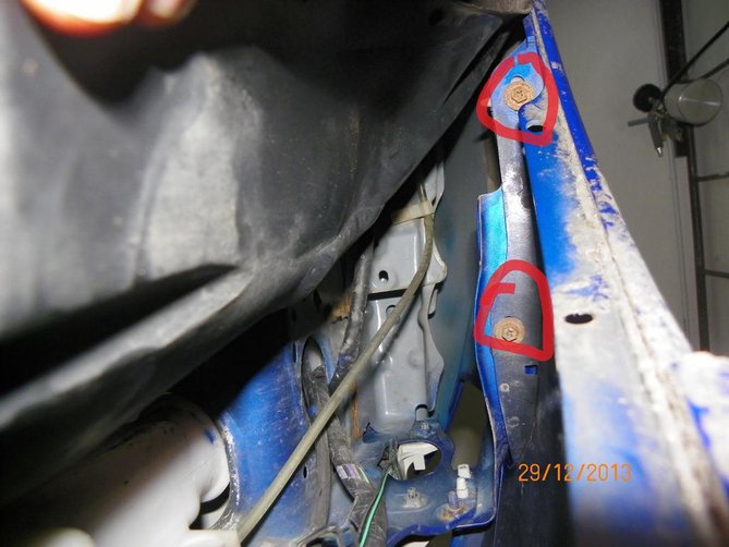

Zamieszczam kilka dodatkowych zdjęć z wymiany posiadam wersję Sportive więc pod zderzakiem jest kilka śrub które trzeba odkręcić

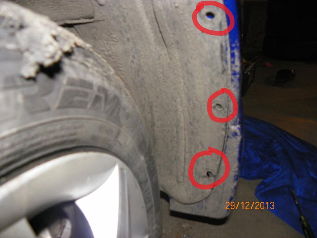

nadkole
Dwie śruby pod nadkolem
śruby pod zderzakiem
Proponuje odkręcić śrubę również z drugiej strony auta wtedy zderzak bardziej się obniży

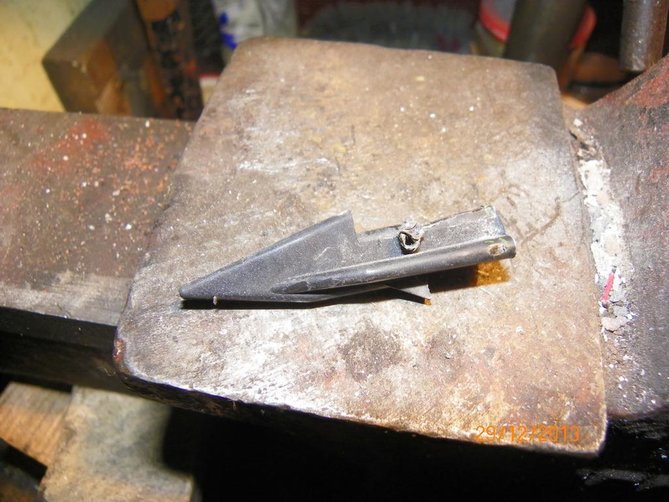

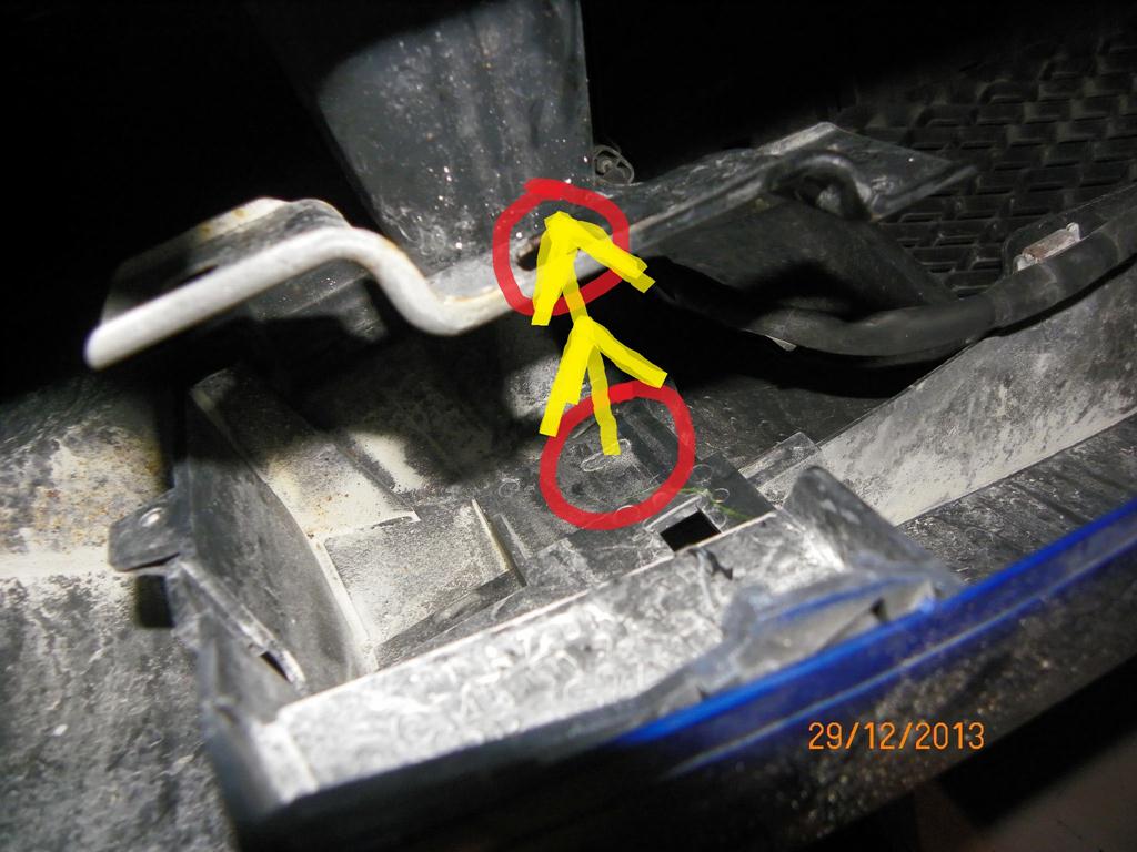

Teraz najważniejsze u mnie w zderzaku było jeszcze dodatkowe mocowanie o którym dowiedziałem się po tym jak zostało przeze mnie urwane
miejsce docelowe w zderzaku
Wydaje mi się że jest to uchwyt który ustawia zderzak w czasie produkcji na swoim miejscu i po za tym nie ma on innej funkcji.
Po skręceniu wszystkiego z powrotem nie ma żadnej różnicy w sztywności zderzaka między prawą a lewą stroną a jak się do tego dostać, żeby nie urwać to nie mam pojęcia.
