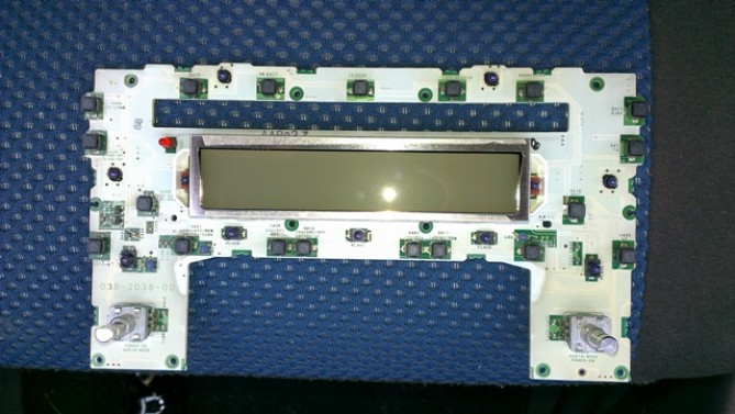

"damibyd" ...i nie mogę wyciągnąć płytki drukowanej odkręciłem kilka wkrętów ale mam wrażenie że coś trzyma w okolicach wyświetlacza wolałem nie ryzykować uszkodzeniem więc sobie odpuściłem.
Jeżeli chodzi o wymianę żarówek w radiu to po dojściu do płytki drukowanej należy odkręcić wszystkie śrubki, a następnie podważyć płytkę (w miarę delikatnie) z każdej strony, żeby odkleiła się taśma dwustronna, którą przyklejony jest wyświetlacz do ramki obudowy.

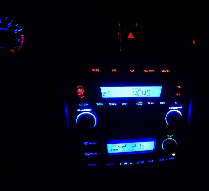

Tak wygląda po wyjęciu (wszystkie żarówki na początku pomalowałem do testu lakierem niebieskim ale nie spodobało mi się)
A to efekt po wlutowaniu niebieskich diod led. To co świeci na czerwono to pozostawione klasyczne żarówki które pomalowałem niebieskim lakierem do paznokci <lol>

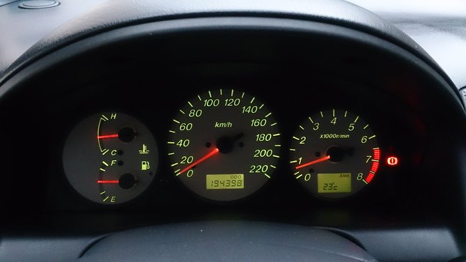

Ja trochę z innej beczki:
Spaliły mi się dwie żaróweczki podświetlające zegary. Myślałem, że może zastąpię je LED-ami ale jakoś nie udało mi się uzyskać równego podświetlenia, więc zostawiłem w tym miejscu żarówki. Ale uzyskałem fajne podświetlenie jak zdjąłem te zielone kapturki i zostawiłem gołe żarówki. Cyferblaty są jasnozielone, wskazówki mają bardziej żywy czerwony kolor – ogólnie mi się podoba. Polecam do przetestowania.

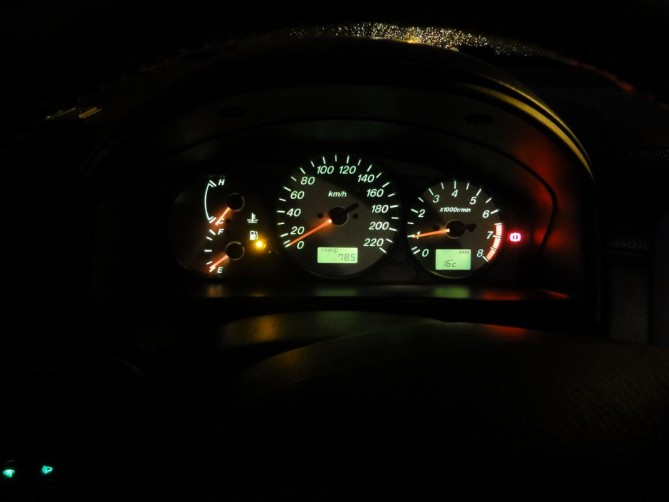

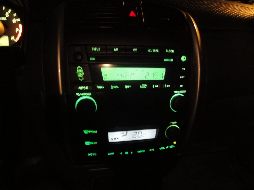

Postprzez darnow6839 » 29 maja 2014, 12:08
Przepraszam za opóźnienie. Poniżej zdjęcia (zegary podświetlone żarówkami bez kapturków, panel klimatyzacji: w miejsce żarówek 6V białe LED-y, przyciski: zielone LED-y, radio bez zmian).

Postprzez Yard » 29 maja 2014, 15:58
Bardziej kontrastowo i bardziej czytelnie.

Postprzez darnow6839 » 29 maja 2014, 21:40
Tak, wcześniej miałem wrażenie że ten czerwony kolor (wskazówek) był taki przytłumiony, teraz się ożywił zdecydowanie. W rzeczywistości cyfry są bardziej seledynowe niż na zdjęciach.

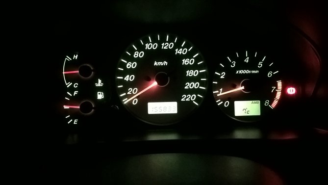

Postprzez Maxi_ZS » 22 lip 2016, 16:25
Potwierdzam co do podświetlenia zegarów, żarówki bez kapturków to strzał w 10 :–) zabierałem się do wymiany 3 miesiące a tu się okazuje , że to 5min roboty <glupek2>
Podświetlenie bez kapturków .

Maxi_ZS napisał(a):Potwierdzam co do podświetlenia zegarów, żarówki bez kapturków to strzał w 10 :–) zabierałem się do wymiany 3 miesiące a tu się okazuje , że to 5min roboty <glupek2>
Sprowokowany tym widokiem, jaki zamieściłeś, też zdjąłem kapturki z żarówek, efekt jest naprawdę sympatyczny. I rzeczywiście seledynowa poświata jest cały czas wyraźna. Dzięki Maxi ZS za inspirację :D
taki efekt, jak jest już całkiem ciemno
