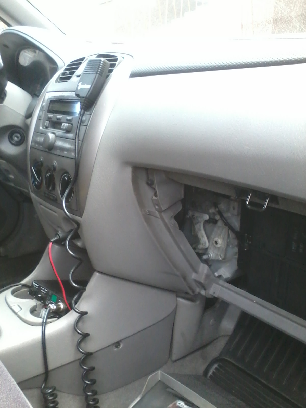

Postprzez jocco » 14 maja 2014, 07:06
No panowie więc problem rozwiązany wystarczy wyciągnąć schowek po prawej stronie i wszystko mamy jak na dłoni. Tam spadł taki plastik i trzeba go założyć....

Postprzez jocco » 20 maja 2014, 17:24
Witam serdecznie niestety okazało się że po założeniu plastiku nic to nie dało ponieważ jak wyciągałem tę część panelu gdzie są pokrętła od regulacji ciepło zimno, siły nawiewu to urwałem coś co nie wiem co to jest... Bardzo Was proszę pomóżcie co to ja urwałem i jak to można naprawić bo mnie aż się nogi uginają.... Zamieszczę zdjęcia aby Wam to zilustrować
Dopisano 20 maja 2014 17:27:
Nadmienie że jest tylko zimne powietrze... A to co urwałem to jakaś rurka która jak by to działało to by tam otierała (w tym białym obudowanym plastiku coś i by szło ciepłe)...

Postprzez Yard » 22 maja 2014, 20:13
To co połamałeś to chyba 61-A20. Cena dla wersji dieslowej ok 40 zł, dla benzyniaków 110 zł
