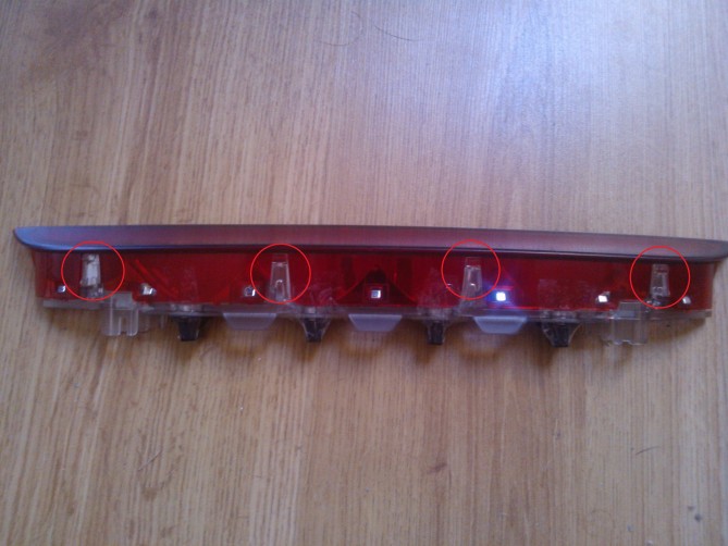

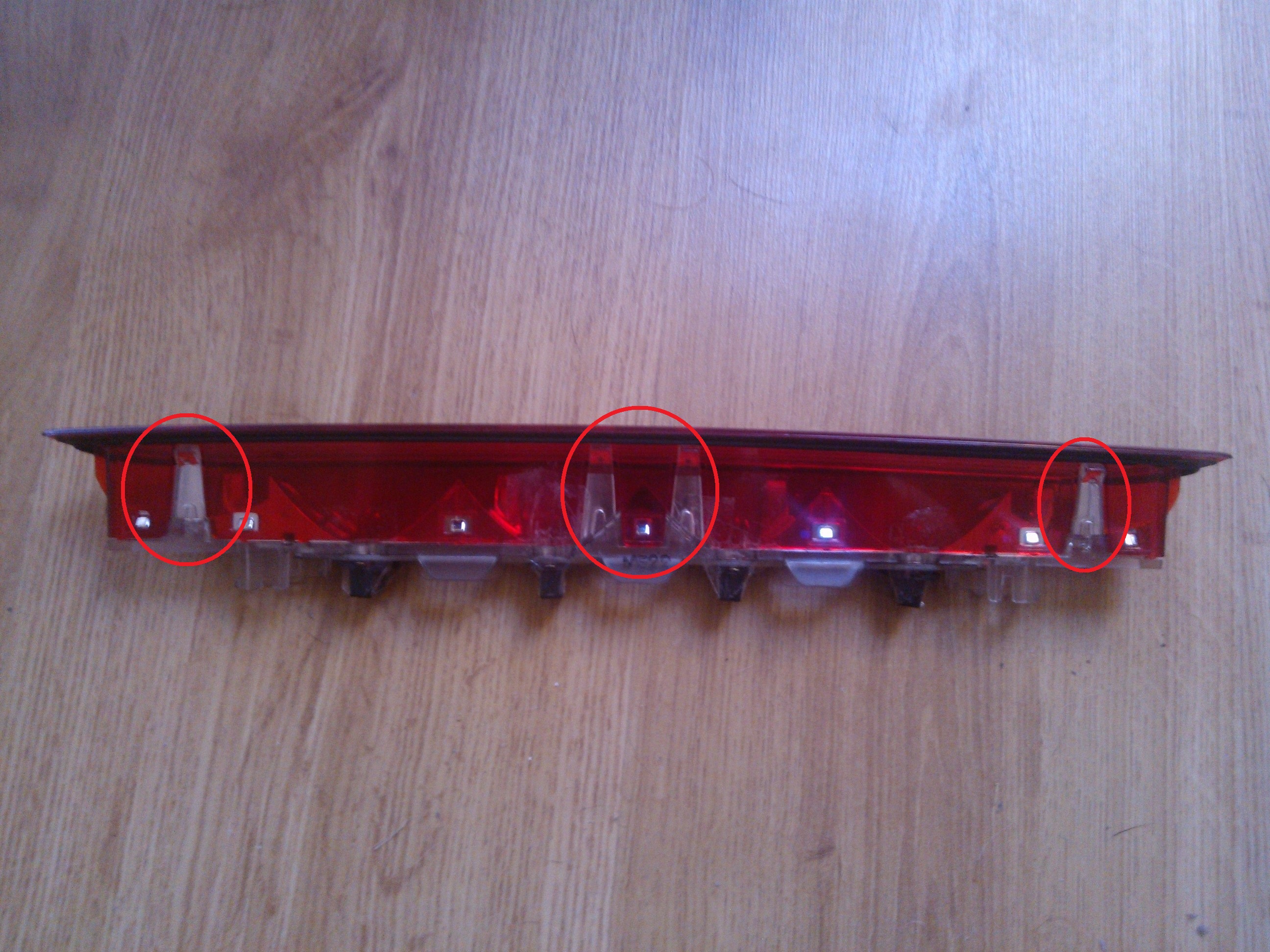

Postprzez Macioo » 6 lip 2014, 13:18
Dorzucę coś od siebie aby uzupełnić, może się przyda.
1. W modelu z 2000 roku występują zatrzaski po obydwu stronach lampy, tylko od góry więc nie ma co szukać na dole :)
Na powyższym zdjęciu widać zatrzaski, które możemy zdjąć otwierając maskownice. Boczne otwieramy palcem zaś te środkowe można otworzyć przy pomocy kluczyka od stacyjki. Podważając zatrzaski lampa sama wychodzi.
2. Druga strona lampy to cztery zatrzaski umiejscowione w równych odstępach. Można je podważyć cienkim przedmiotem np. ostrzem noża do tapet lub z czuciem wyjąć lampę bez podważania. Jak kto woli.
