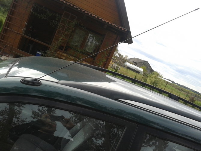

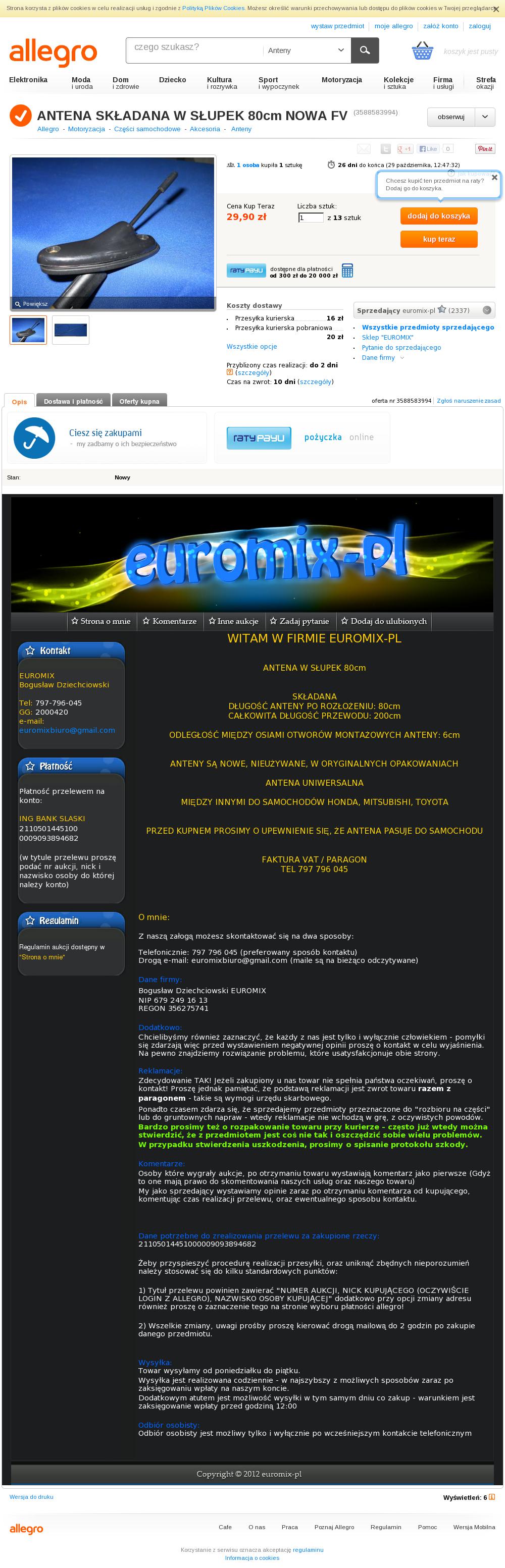

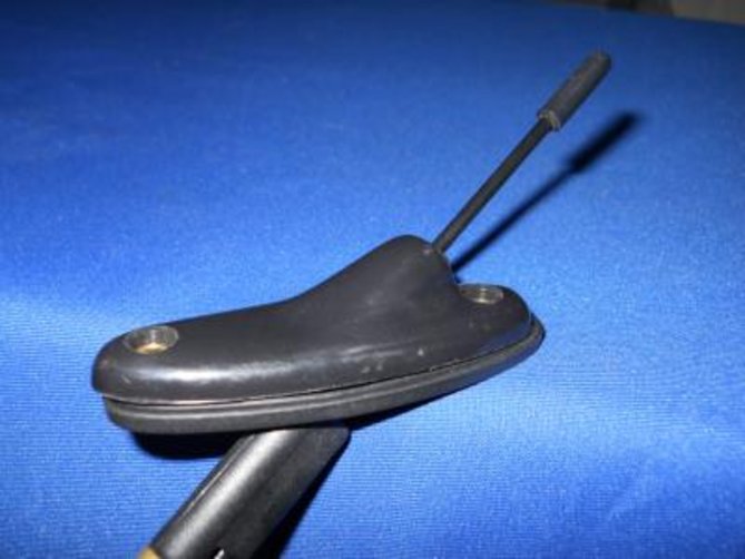

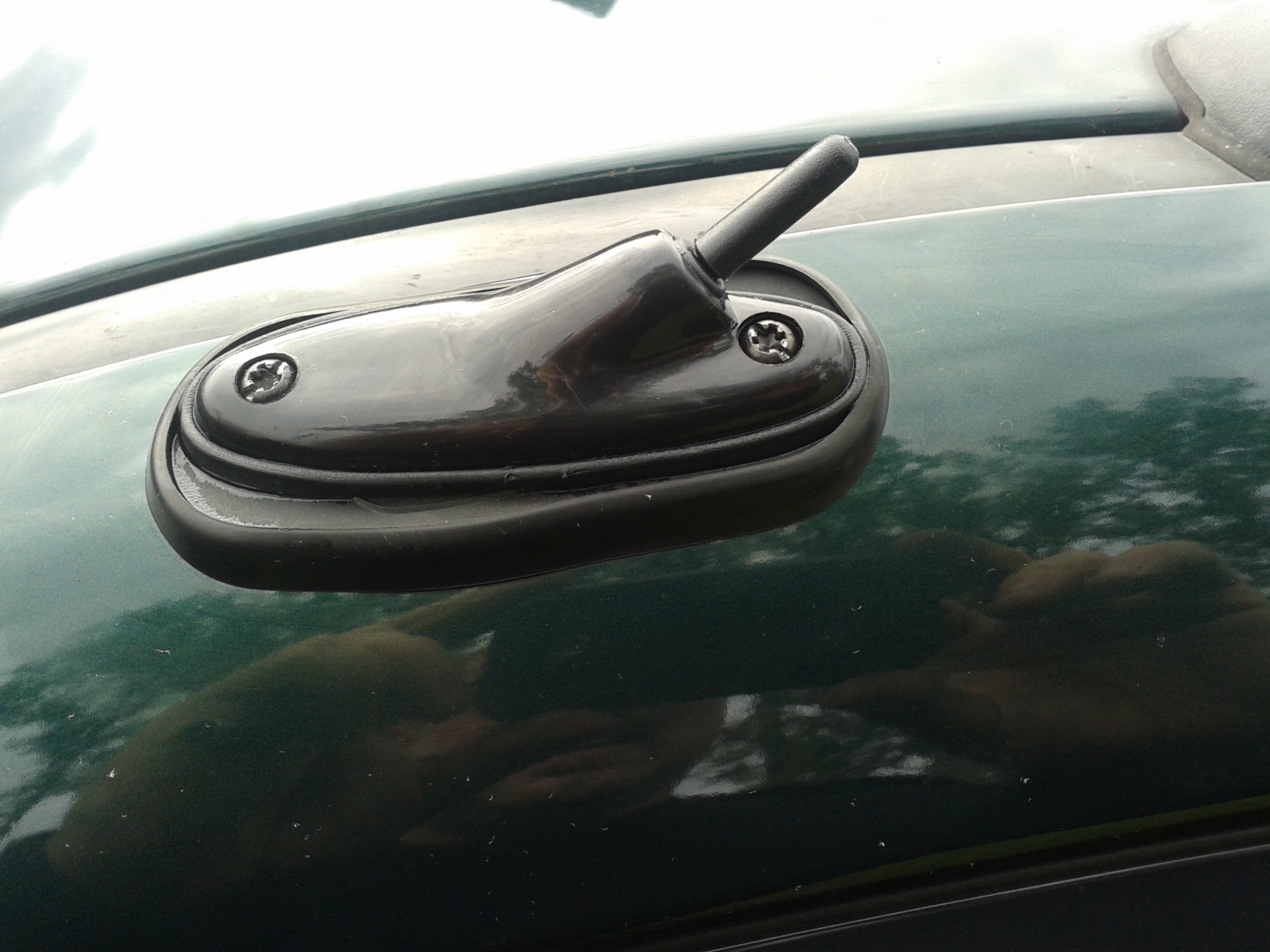

Postprzez marder9 » 2 paź 2013, 16:21
Witam, przeczytałem Wasze posty i szukałem na allegro. Znalazłem http://allegro.pl/antena-skladana-w-slu ... 83994.html. Dziś spróbowałem założyć i ogólnie udało się. Plastik mocujący jest za wąski więc użyłem uszczelki gumowej ze starej anteny. Działa. Wieczorem wstawie zdjęcia zamontowanej anteny
Dopisano 2 paź 2013, 19:03:
Dołączam zdjęcia zamontowanej anteny:
