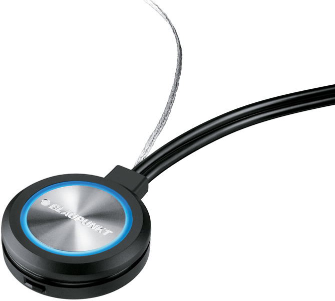

Wczoraj urwałem antenę w Premacy. Niestety koszt nowej to 357 zł + przesyłka. Jak dla mnie kosmos.
Mam pytanie czy może ktoś montował antenę wewnętrzna np. coś takiego? Jak sobie radzi tego typu sprzęt tj np. jakość dźwięku i odbiór.
http://allegro.pl/blaupunkt-wewnetrzna- ... 40727.html

Postprzez blampunkt » 6 wrz 2012, 19:05
Ja jako osoba która przez ponad 10 lat zajmowała się autoryzowanym serwisem Blaupunkta mogę powiedzieć że czasem klienci brali u nas (i nie tylko od nas) anteny wewnętrzne Blaupunkta i raczej nie było z nimi problemów...; Ale to był starszy model anteny niż ta co w linku;

Postprzez Wojtek » 22 paź 2012, 09:40
rajtkezjusz, czy mozesz napisac jaka dokladnie antene kupiles?
jakie sa jej parametry?
Posty: 17524 (110/485)
Postprzez rajtkezjusz » 22 paź 2012, 16:50
na allegro za 25 zł,zdjęcie jest w poscie powyzej-na początku
rajtkezjusz
Postprzez ravalski » 30 gru 2012, 21:42
Mam od roku tą antenę balupunkta, jednak antena wewnętrzna ma swoje minusy. Jeżeli antena jest zewnętrzna to niezależnie jak ustawisz samochód względem przekaźnika sygnał nie zmienia się. To, co rzuciło mi się w oczy – to fakt, że na krętej drodze moje radio ma słabszy lub mocniejszy sygnał i doszedłem do wniosku, że to kwestia przysłaniania nadwoziem sygnału radiowego, bo nawet zmieniłem radio a o że jest ona elektrycznie zasilana nie ma nic do rzeczy z jakimś tam wzmacniaczem to prąd doprowadzany jest wyłącznie do podświetlania logo – bynajmniej tak jest w oferowanym modelu.
