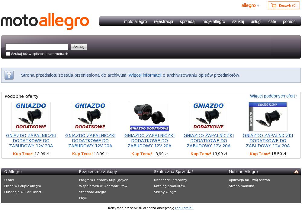

Postprzez Łukasz » 2 mar 2011, 19:42
Z tą zapalniczką to dobra sprawa.Jak się cieplej zrobi to ja też nad tym pomyślę :D
Np. taka – http://moto.allegro.pl/gniazdo-zapalnic ... 93438.html
