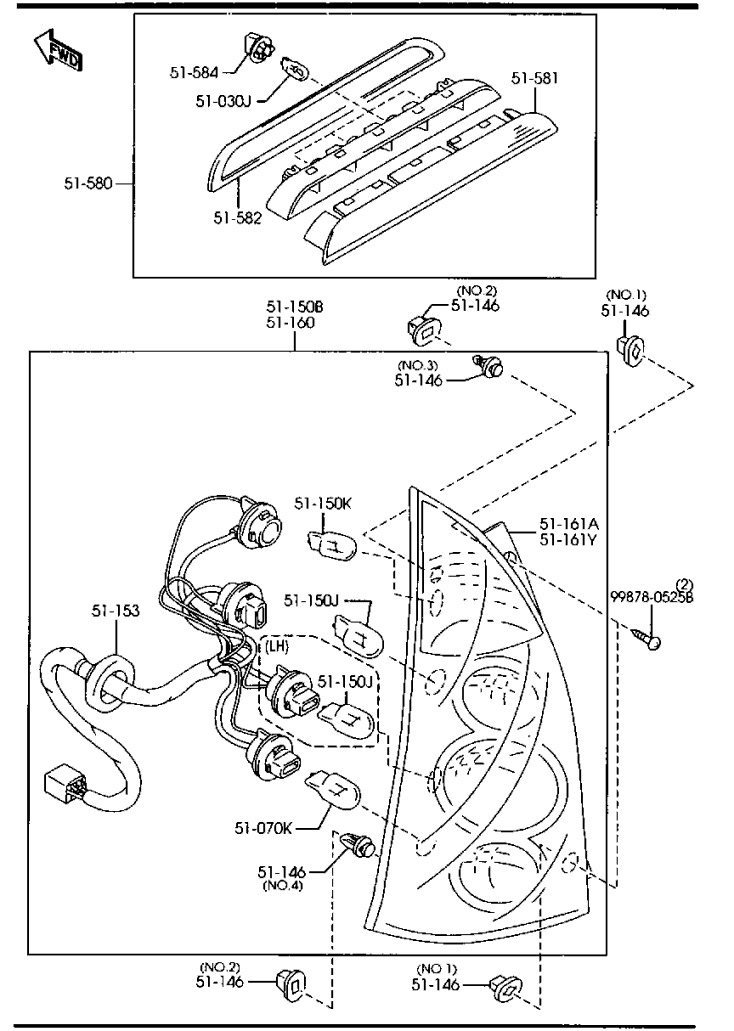

Próbowałem zdjąc lampę żeby wymienić żarówkę. Odkręciłem dwa wkręty i nic. Lampa trzyma się mocno. Na rysunku pokazane są dwa zatrzaski. Zdejmował ktoś lampę? Trzeba pociągnąć, podważyć czy jest może inny sposób. Nie piszcie, że lampy są jednorazowe ;)

Postprzez Marko5 » 22 wrz 2009, 18:32
Panowie, mam prośbę, jak w końcu należy zdjąć tylny klosz. Doszedłem do odkręcenia dwóch śrubek mocujących klosz i koniec – opór. Boję się mocniej ciągnąć aby go nie uszkodzić.
Muszę wymienić żarówkę stopu – sprawa pilna.
Z góry dzięki
Marko

Postprzez wac_ns » 22 wrz 2009, 20:42
klosze są zakręcone na dwóch wkrętach krzyżakowych, następnie blokuje zaczep u góry lampy, przesuwasz więc lampę na zewnętrzną stronę autka i zostaje jeszcze na dole kołek plastikowy na wcisk delikatnie z czuciem ciągniesz do siebie i wyskoczy bez problemu,
Ja wymieniałem żarówkę to do stopu.
Żarówka do stopu jest: 12V bez osłonowa wciskana dwuwłóknowa światło stop i pozycyjne (postojowe) 21W/5W
