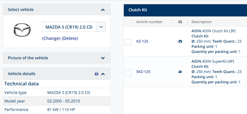

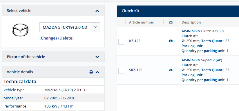

Witam wszystkich jestem tu nowy oraz jestem posiadaczem Mazdy 5 2.0diesel 110km i mam pytanie czy koło dwumasowe oraz zestaw sprzęgła od silnika 143km będzie pasowało do silnika 110km pozdrawiam

Postanowiłem ulepszyć trochę Mazdę i przy wymianie sprzęgła i koła dwumasowego zastosowałem tarcze z tłumikiem drgań. Tarcza ma tą samą średnicę, ilość zębów się zgadza, spasowanie na stole ok ale.....no właśnie tu zaczyna się kłopot. Po złożeniu wszystkiego, pedał sprzęgła chodzi mięciutko, gładko, normalnie miód malina ALE nie wysprzęgla. O co może chodzić?
Próbował już ktoś takiego zestawu? Ma ktoś z tym jakieś doświadczenie?
