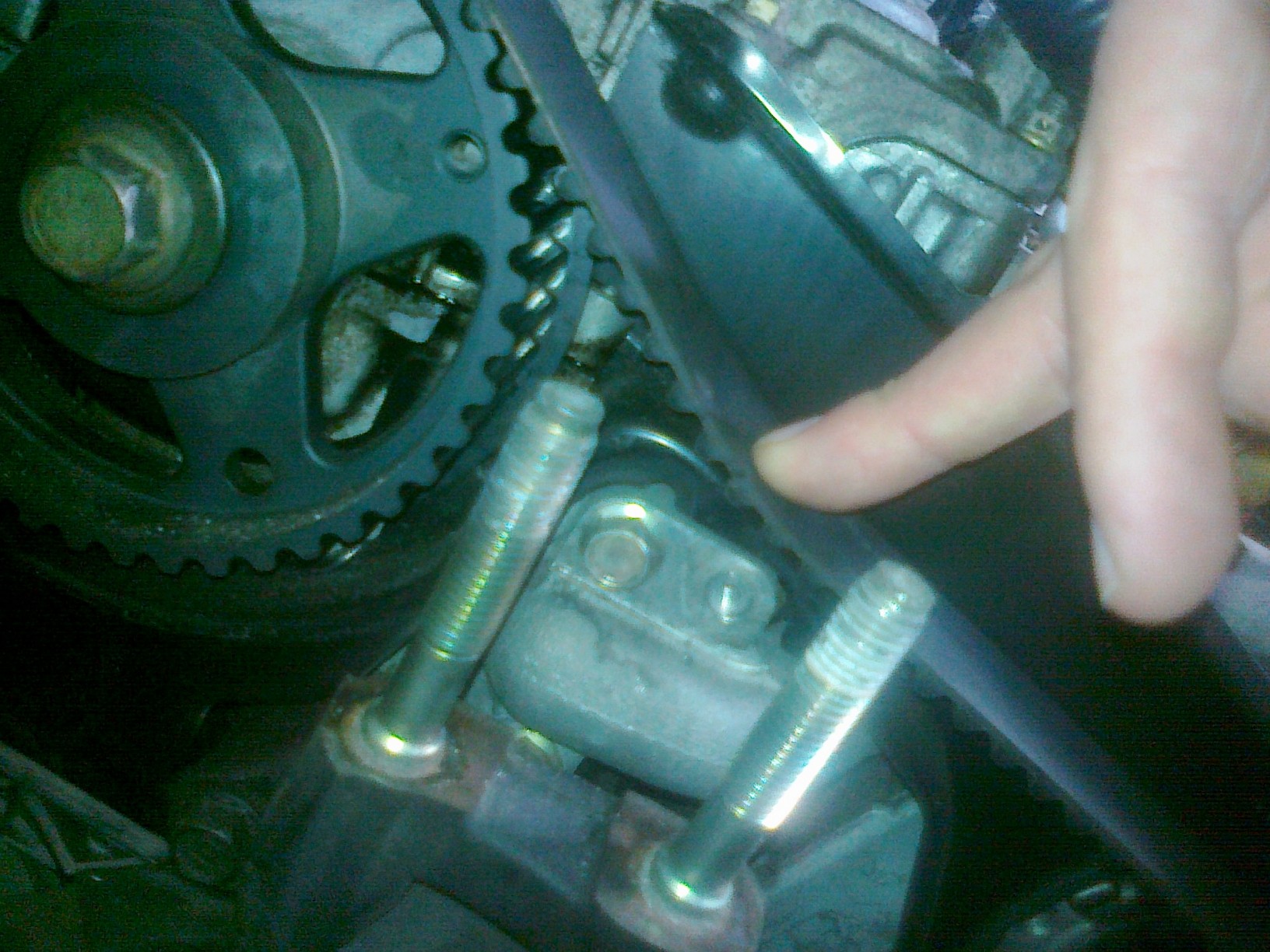

dokładnie było tak ze zdjęliśmy napinacz i ciężko bo było ścisnąć, ale zęby nie ryzykować po nowy do sklepu oryginał również ustawienie rozrządu na nowo napinacz, regulacja zaworów ssanie pierwszy cylinder maial luz, złożone sprawdzamy dalej graja. przejechałem kawałek jak ma [tiiit] to [tiiit]. i co pasek znowu luźny na nowym napinaczu i właśnie to chce wyjaśnić co możne powodować objawy padniętego napinacza to ramię które pcha siłownik napinacz sie zacinać czy co??

Wrzuć zdjęcie jak wygląda ten zamontowany napinacz na bloku silnika...

zawleczka oczywiście wyjęta byłem przy tym jak ściągał obudowę rolka ścisnęła napinacz do zera, a po zdemontowaniu nie szło ścisnąć(to przy pierwszym ,2 jutro )

fota pierwszego
Od: 27 lip 2014, 19:36
Posty: 68 (0/1)
Skąd: DE
Auto: Mazda 5 2,0 Diesel 2006r. 110KM
Postprzez Wojtek » 20 wrz 2015, 19:46

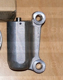

Na tej Twojej fotce napinacz wygląda na nie zwolniony... Czpień się nie wysunął i nie docisnął koła wraz z paskiem...
Tak wygląda nowy:

dobrze widzisz ale napinacz był zamontowany ok przecież nie zrobił bym 15 tys na luźnym pasku, tylko jak go zdemontowaliśmy to wyskoczył do góry i nie szlo ścisnąć wiec nie mam pojęcia czy sie zawiesił czy co, ale jak pisze zamontowany został całkiem nowy ładnie uciagnoł pasek, ale znowu jest luz jutro mechanik rozbiera i się pewno okaże ze tez wciśnięty.. raczej będę szukał nowego motoru bo jak się dzieją takie jaja to nie ryzykujeyba

pasek nie mial luzu w tym miejscu a do gory widac na foto
