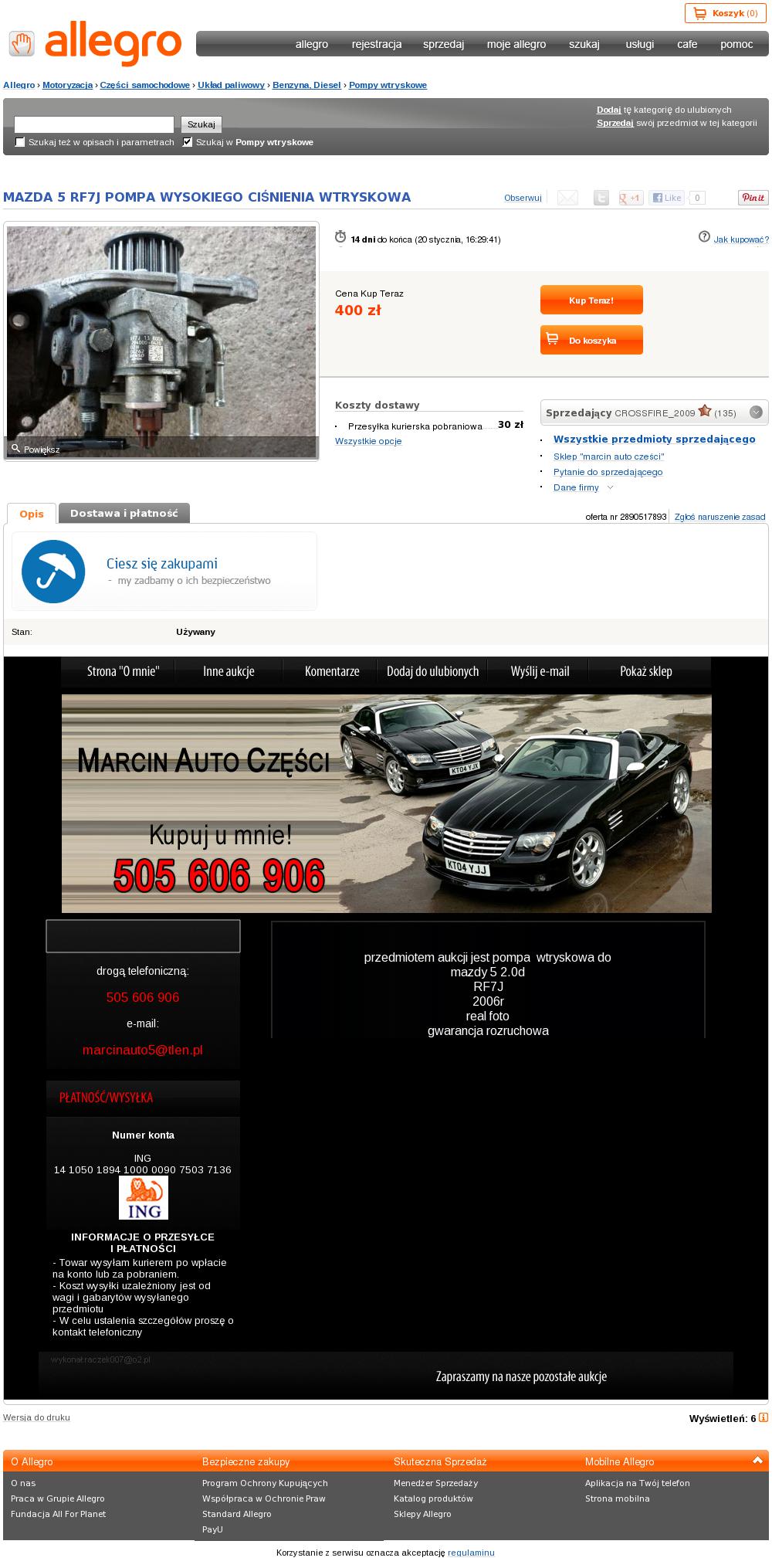

Mazda 2,0 D 2007r. Mam problem z byt wysokim ciśnieniem paliwa. Czy ktoś może wie gdzie znaleź schemat (budowa) tej pompy. Jest to pompa 13-800. Poniżej link do pompy:
http://allegro.pl/mazda-5-rf7j-pompa-wy ... 17893.html
http://old.japancars.ru/cat/mazda/?cat= ... 2&blk=1362
W pompie jest też zamontowany czujnik i nie wiem czy to nie jest uszkodzony tylko sam czujnik. Jest też w niej śruba typu torx widoczna na zdjęciu w allegro i nie wiem do czego ona służy... może regulacja ciśnienia... ??
Doradźcie co zrobić ... ??
