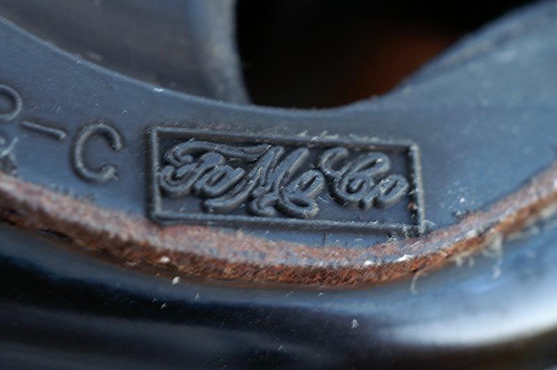

Ku mojemu zdziwieniu na poduszce nie ma ani jednego znaczka mazdy.... jest tylko fordowski....a wiec podejdzie każda poducha z benzynowego focusa2/cmaxa

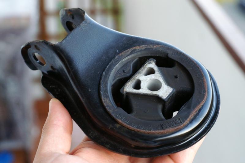

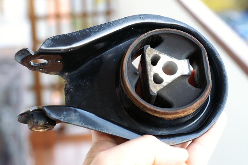

Poducha wygląda tak:
Ja mam kolego inne stuki w momencie jak zdejmuje noge z pedalu sprzegla to slychac gluche stukanie!!!A co do zdjec i informacji o poduchcach to swietna sprawa napewno kiedys sie przyda twoja informacja i twoje zdjecia.Pozdrawiam
Podusze usztywniłem kawałkiem gumy wklejonym jak na zdjęciu.
