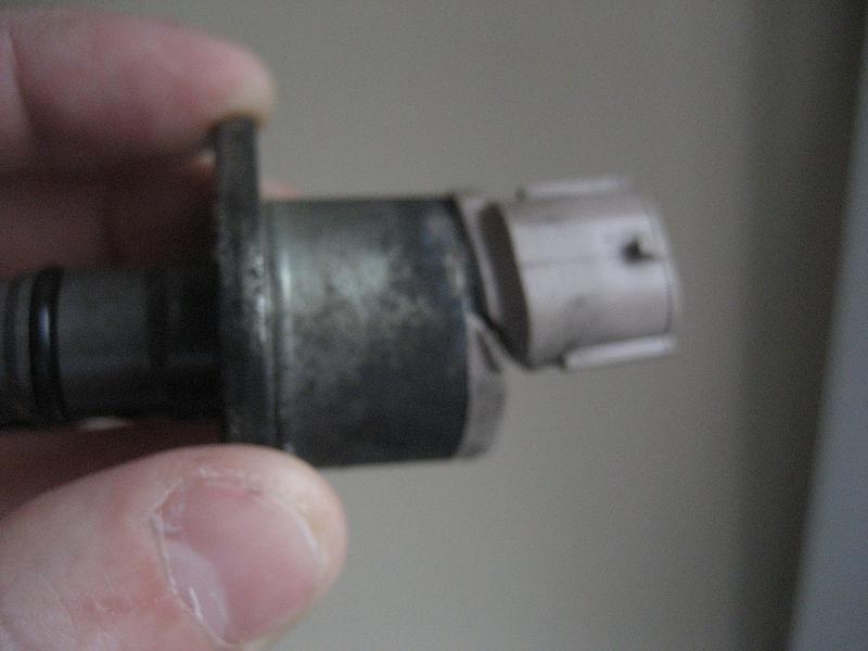

Postprzez cmatix » 26 cze 2013, 11:16
Mam wstępną diagnoze co może być przyczyną trybu awaryjnego , kontrolki dpf i silnika.
Pęknięta obudowa plastikowa zaworu-regulatora SCV ciśniuenia paliwa.
Czy to co widzicie na zdjęciach może być przyczyną moich problemów ??? jak myślicie.
Już zamówiłem używke sprawna i z gwarancją rozruchową, bo nowy kosztuje ok 500zł, używka 170 z wysyłka.
Zawór SCV-pęknięty

Postprzez Wojtek » 27 cze 2013, 11:58
Wiesz... lepiej odczytac bledy niz "naprawiac" na chybil trafil

Postprzez cmatix » 8 lip 2013, 18:29
Wiec z zaworem DRV się uporałem, ale nadal mi się świeci błąd P242F, kontrolka DPF mruga a silnika świeci, auto w trybie awaryjnym rozpędza się do 70km/h.
Mam pytanie panowie od czego zacząć by nie wkładać dużo kasy w naprawe, filtr dpf czyściłem u gościa i po czyszczeniu podobno jest ok ale pewności nie mam , i oleju po czyszczeniu nie wymieniłem, funkcja wymianu oleju kasowana przy okazji dla pewności .
