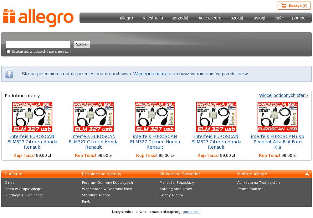

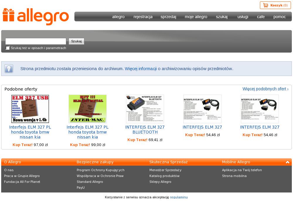

Postprzez burzaxxx » 6 maja 2012, 20:54
a kody bledow odczytales?
niestety nie bo nie mam ani vcm ani elm ado podpięcia pod komputer. czy te 2 interfejsy sa takie same:?
http://allegro.pl/interfejs-euroscan-el ... 96063.html
http://allegro.pl/interfejs-elm-327-elm ... 63259.html
po pierwsze... jedz na dobrego kompa... czyli IDS lub ELM327... (ale ELM'em niestety nie przeprowadzisz czlej operacji, a tylko odczytasz bledy)
po drugie... jak bedziemy wiedziec co zepsules... to bedziemy myslec jak to naprawic...
jutro pojadę szukać. Auto jest w trybie serwisu (check eng) i dpf miga. jak się nazywają 3 czujniki i 1 czujnik, które wchodzą do filtra, do jego korpusu?
