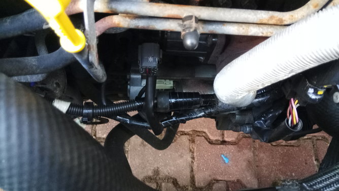

Kostkę na rozruszniku zobacz.
Miałem to samo kiedyś w M5.
Jak samochód stał 4 miesiące.
Wyczyściłem styki i działa już do tej pory.

Straszny Czesiek ze mnie. Właśnie sobie uzmysłowilem że warto przeczyscic i nie tylko kostki ale też masę na rozruszniku... I oczywiście odpala teraz za każdym razem. Browar się jednak należy za nakierowane więc prośba o adres na priv. Zawsze to taniej niż jakbym go zaholowal do elektryka a on by to samo zrobił i mnie jeszcze za frajer skasował

Tak w ogóle to nie ta wtyczka co na zdjęciu. Bo powinien tam być przewód czerwono-żółty
