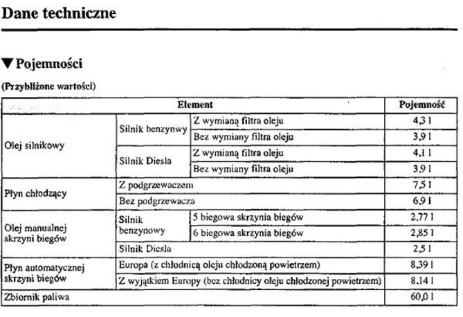

witam mam pytanko chce wymienic olej w mazdzie 5 2.0 disel 143km, wiem ze najlepszy to dexelia, tylko ile go wlac??? prosze o pomoc
piotrolejniczak
Postprzez iwi » 11 mar 2013, 10:43
piszą, że 4,6l lub sprawdź w instrukcji bo będzie najdokładniej napisane.

Postprzez jeziorek » 11 mar 2013, 22:39
Jak byłem u Jaksy to usłyszałem, że zalewają 4 litry – tak żeby dłużej pojezdzić. W tych autach w cyklu miejskim szybko przybywa oleju i podobno wszyskim tak zalewają. Trochę mnie to zdziwiło, bo olej jak się rozcieńczy będzie mial inne właściwości.
jzk
edit:
tak, żeby nie dopisywać nowej odpowiedzi. Przy okazji sprawdziłem. Do silników diesla według instrukcji wchodzi 4,1l – wiec jeżeli zaleją 4 wszystko jest ok. Pomiędzy L i F na miarce jest 0,6 litra.

Na wymianę około 4 – 4,1 litra oleju
