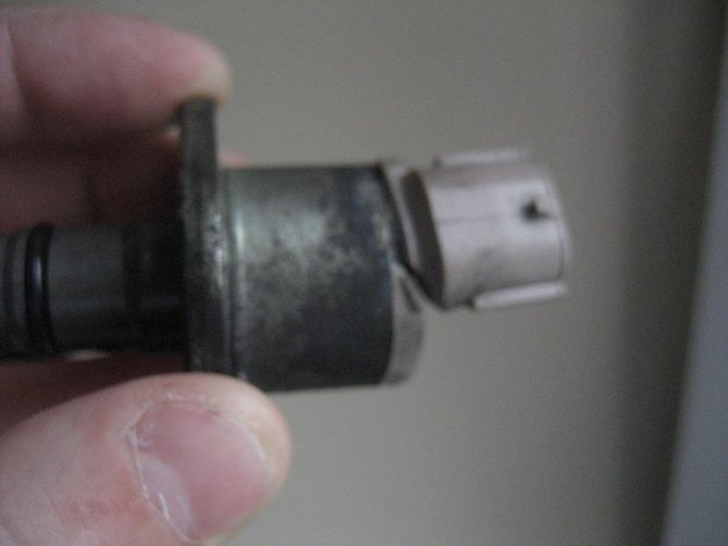

Postprzez cmatix » 26 cze 2013, 12:16
Mam wstępną diagnoze co może być przyczyną trybu awaryjnego , kontrolki dpf i silnika.
Pęknięta obudowa plastikowa zaworu-regulatora SCV ciśniuenia paliwa.
Czy to co widzicie na zdjęciach może być przyczyną moich problemów ??? jak myślicie.
Już zamówiłem używke sprawna i z gwarancją rozruchową, bo nowy kosztuje ok 500zł, używka 170 z wysyłka.
Zawór SCV-pęknięty
Od: 2 cze 2013, 14:04
Posty: 14
Auto: Mazda 5-2.0CDTI-110KM
Postprzez Wojtek » 27 cze 2013, 12:58
Wiesz... lepiej odczytac bledy niz "naprawiac" na chybil trafil
