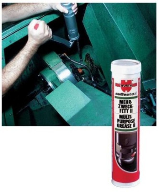

Postprzez Paweł_Radom » 4 lis 2016, 10:24
Właśnie mam ten sam problem.
Dzisiaj zakupiłem smar grafitowy z Wurth.
Odkręć gałkę i zdejmij plastik, zobaczysz że tam sprężynka się blokuję.
Planuje to wyczyścić i posmarować

Postprzez Paweł_Radom » 5 lis 2016, 21:02
Smar zakupiłem jak ze zdjęcia.
Zdemontowałem gałkę skrzyni biegów. Następnie zdjąłęm ramkę skrzyni biegów.
Odkręciłem 2 śrubki i 1 plastik i zdjąłem panel pionowy zasłaniający drążki skrzyni biegów.
Wszystkie przekładnie umyłem zmywaczem uniwersalnym.
Następnie w/w smarem posmarowałem wszystkie przekładnie.
Już się nie blokuje drążek skrzyni biegów.
