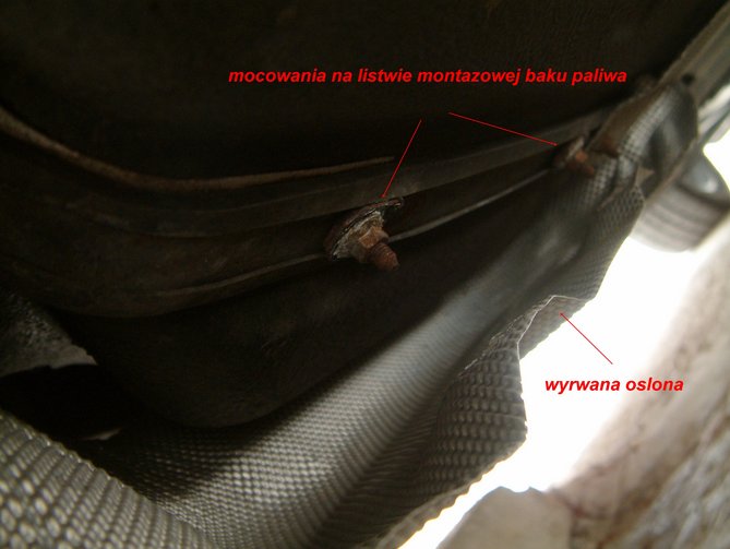

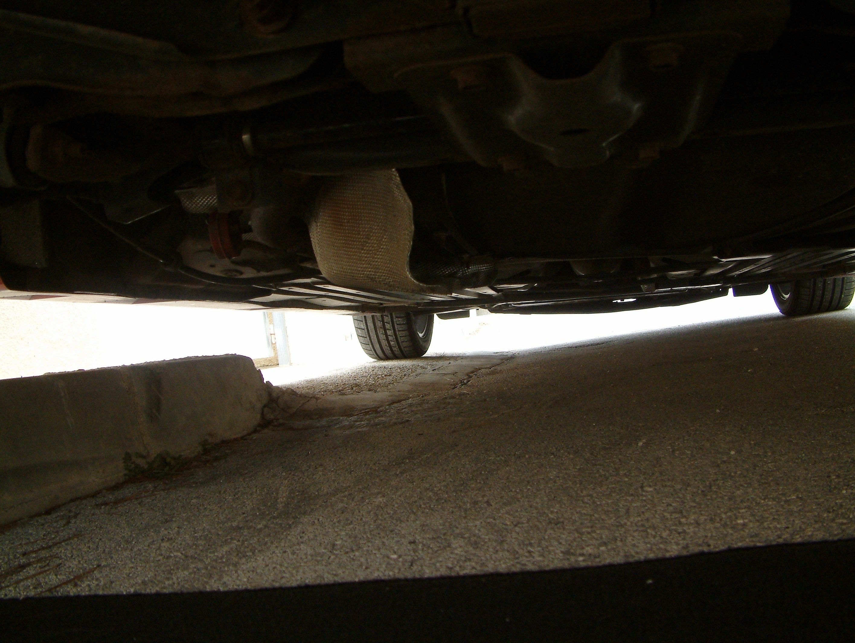

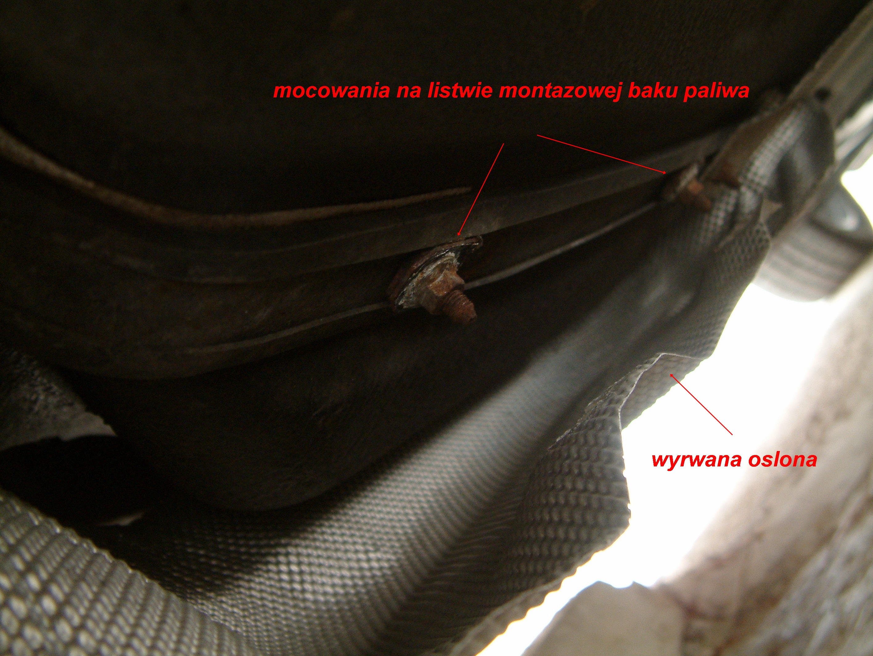

Niestety, w czasie drogi na wakacje, trafila sie usterka... ...oderwala sie oslona cieplna...
a wygladalo to tak:
...trzeba bylo wykonac szybka naprawe...
Ponizej fotorelacja:
Jak szybko i sprawnie dokonac naprawy oderwanego elementu... <diabełek>

1. podnosimy auto lub parkujemy na wysokim krawezniku...

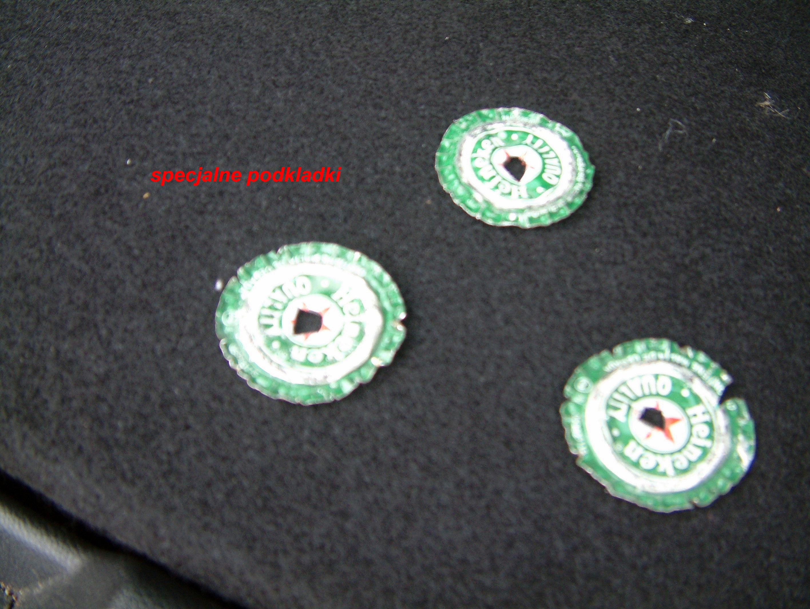

2. oprozniamy piwo ( w moim przypadku Haineken) w ilosci potrzebnej do wykonania potrzebnych podkladek...
3. kapselki dziurawimy nozem kuchennym...
4. nastepnie, przerabiamy je na elastyczne podkladki... za pomoca mlotka lub przydroznego kamienia ;)

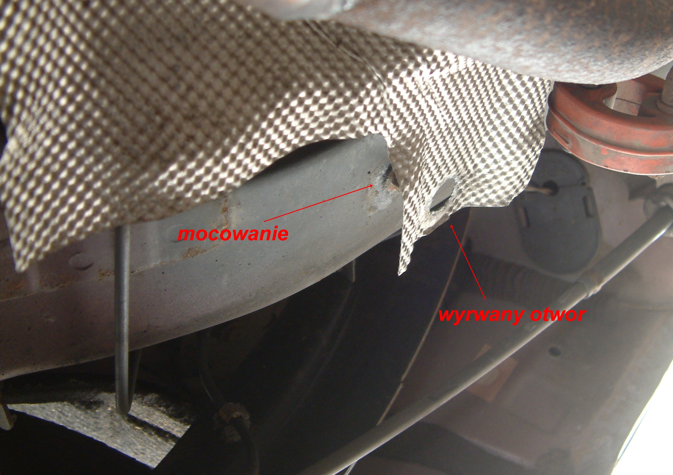

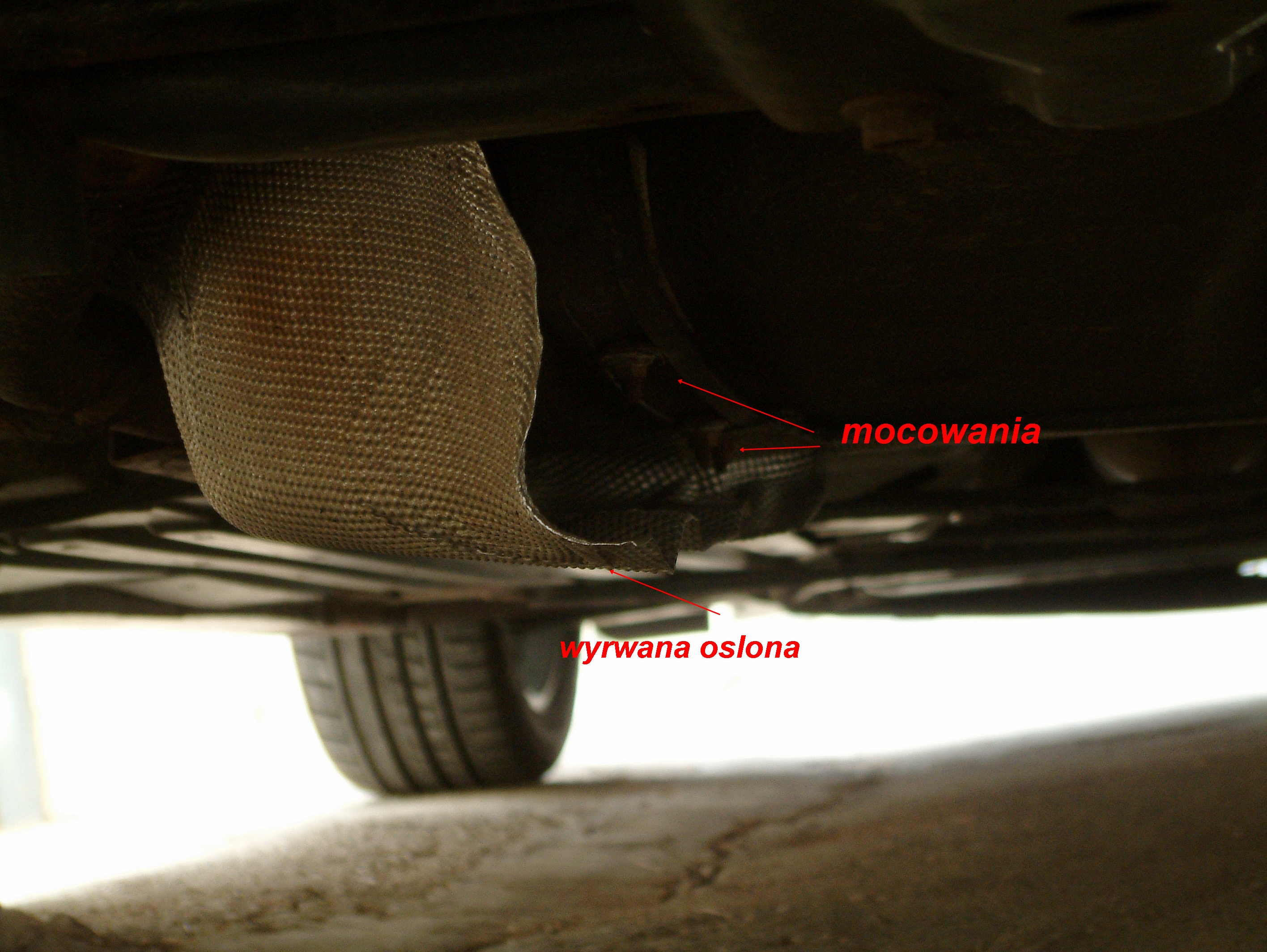

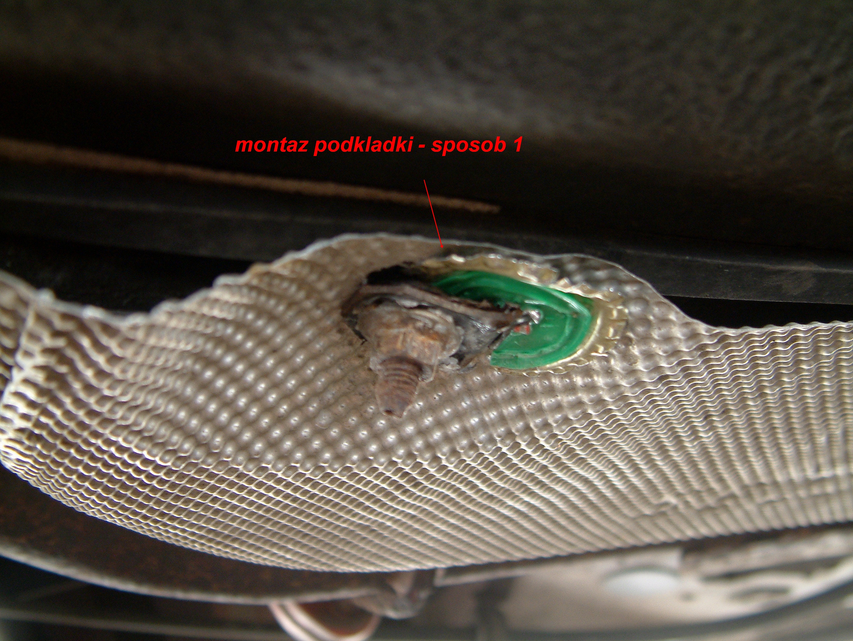

5. oslona montowana jest w 4 miejscach...
-dwa z nich na podwoziu:
– dwa na listwie (uchwycie) mocujacym bak:
6. odkrecamy nakretki kluczem nasadowym i montujemy nasze super podkladki hahaha
o tak:
i tutaj mala uwaga... niestety, nie wszystkie nakretki puszcza, a zwlaszcza te na obejmie baku...
one zaczna sie wyginac i mozna stracic punkt montazowy :(
dlatego pokazuje "inne sposoby" ich zalozenia:
czyli... rozcinamy podkladke i wsuwamy na zaczep, a nastepnie go doginamy do obejmy

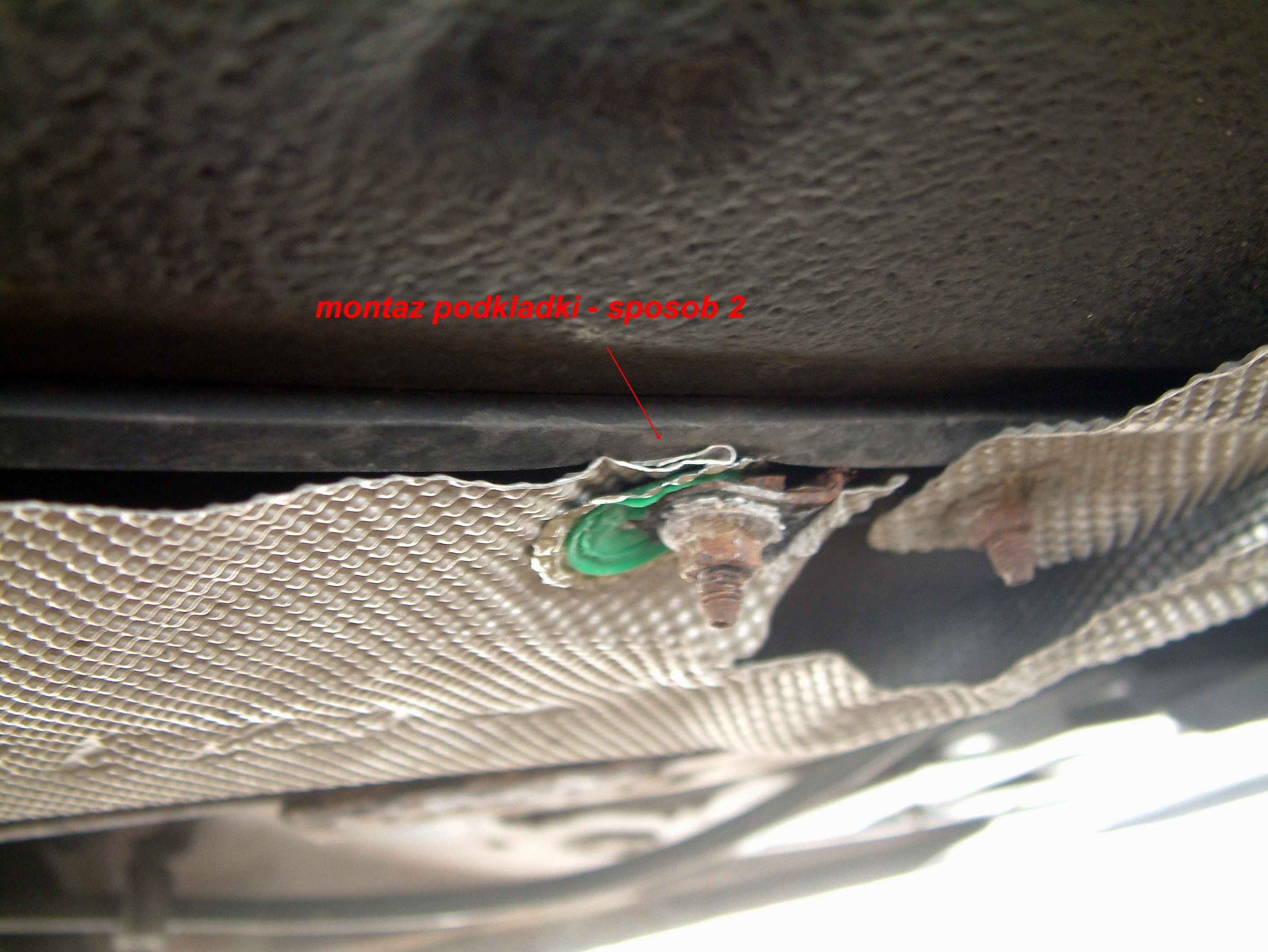

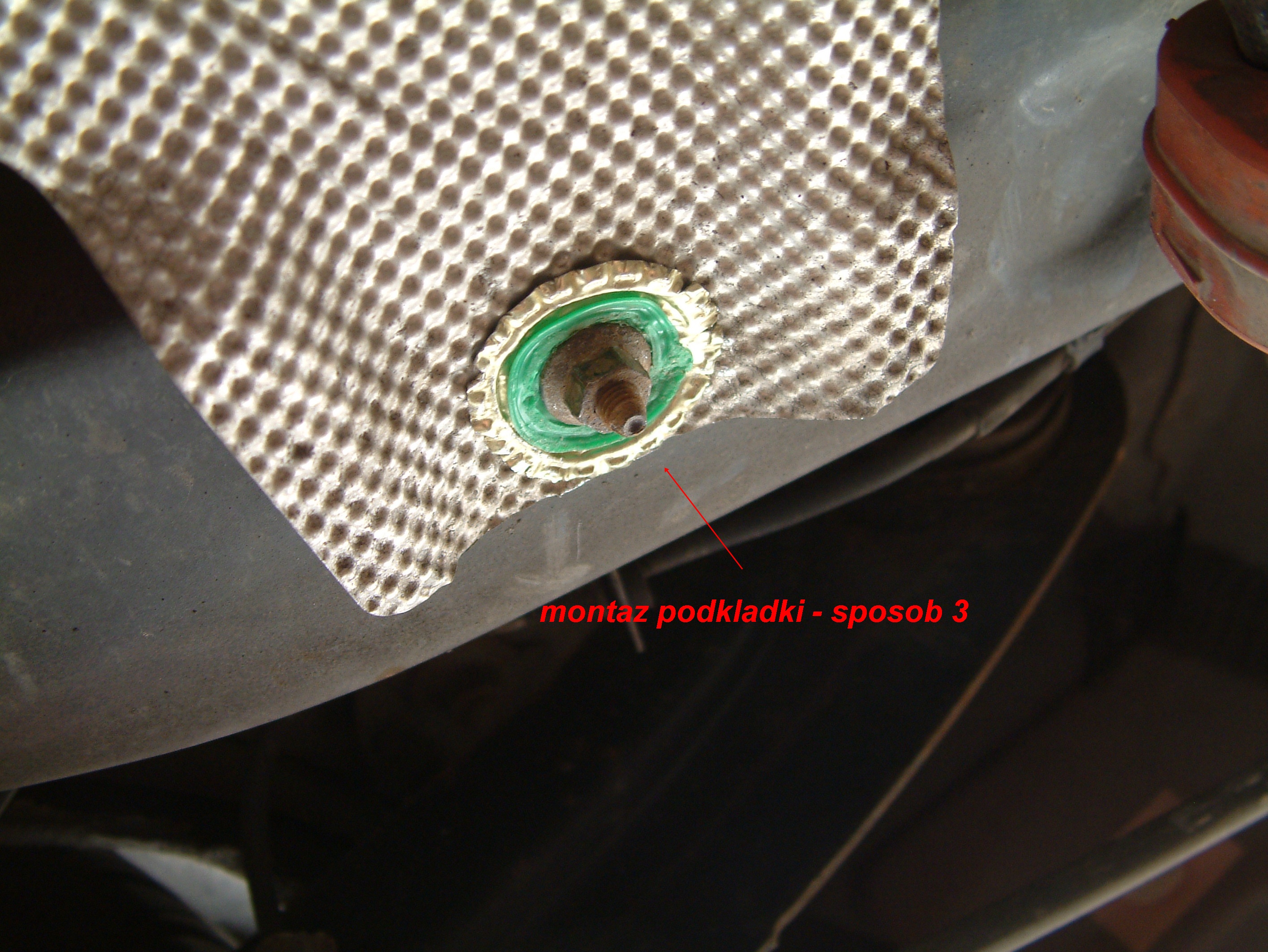

lub tak:
podkladamy podkladke pod zaczep, a go (zaczep) doginamy do obejmy baku...

Zastosowałem najszersze podkładki z OBI jakie można dostać. Poradziłem sobie z nakrętką na taśmie zbiornika , najpierw psikając penetratorem odrdzewiaczem. Potem złapałem płaskim morsem za rant blachy i nasadowym kluczem udało mi się to odkręcić. Sądząc po stanie wizualnym gwintu u Ciebie na aucie...też się uda odkręcić...ale blachę wokoło nakrętki za same brzegi koniecznie trzeba złapać kluczem typu mors lub knipexem, w środek klucz nasadowy i uda się.

mam ten sam problem oberwała mi się osłona termiczna, tylko przy próbie odkręcenia śruby od listwy montażowej baku paliwa zaczęła się ona od niej odrywać – więc sobie darowałem.
Macie na to jakiś patent? muszę wymienić całą listwę? Jaki to koszt?
Co robić?

Nałóż na starą nakrętkę szeroką podkładkę wygiętą w kierunku wspomnianej listwy... Zabezpiecz ją drugą nakrętką :)

U mnie patent byl dobry. Mechanik lekko palnikiem podgrzal srube i odkrecil. A ze jest na baku to sobie wyszedlem na powietrze, bo akurat z dziecmi bylem ;).
