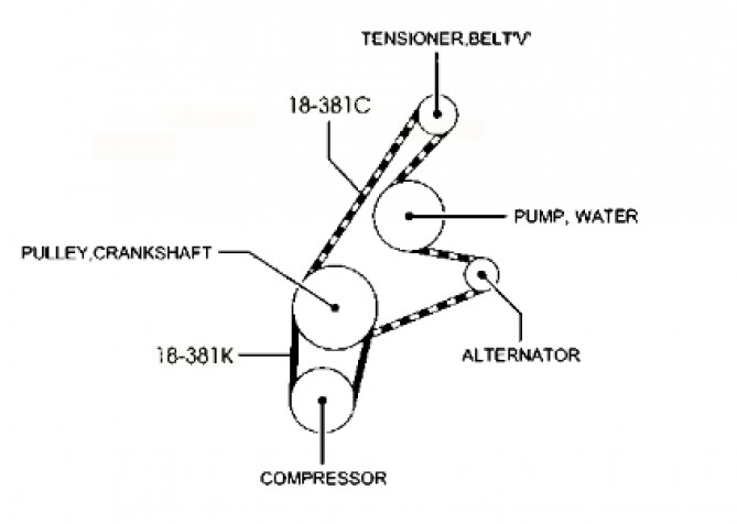

Postprzez Wojtek » 5 maja 2014, 16:46
Zobacz... Tak wygląda układ paska i rolek:
Czy sprawdził pozostałe rolki i sprzęgiełko?
Na pompę była akcja... poszukaj na forum...
