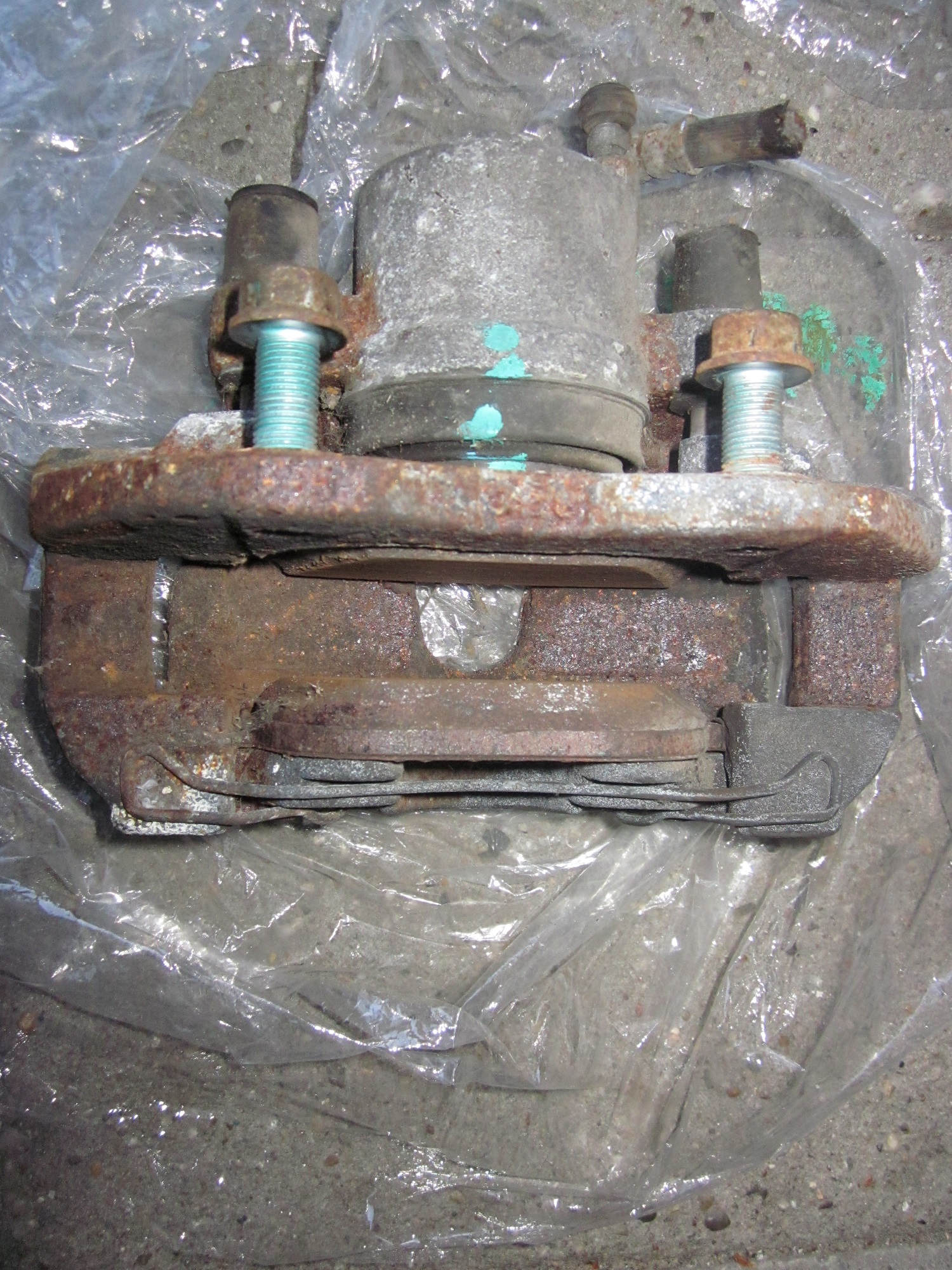

Postprzez martin77 » 1 lip 2013, 09:44
Prezentuje uzywane jarzmo z zaciskiem hamulcowym (wersja po liftingu,ale sprzedajacy zapewnial mnie ze bedzie ona pasowala do mojego modelu z przed liftingu) moze komus sie kiedys przyda.W miom przypadku jest to prawdopodobny wynik niepoprawnego montazu,demontazu tarcz i klockow,potraktowanie zaciskow mlotkiem,odksztalcenie i stad problemy!Na pierwszym zdjeciu widoczna jest gorna czesc zacisku przy zielonym znaku,po zamontowaniu tarcz jest ona zbyt blisko tarczy,prawdopodobnie tarcza nagrzewa sie i stad przerazliwe tarcie i zgrzyt. W wtorek po zamontowaniu widocznego zacisku bede wiedzial wiecej i mam nadzieje ze problem rozwiaze!
Jarzmo z zaciskiem hamulcowym
Jarzmo hamulcowe z zaciskiem Mazda 5 wersja 2.0 benzyna

Postprzez martin77 » 2 lip 2013, 13:22
Koledzy niestety pokazane na zdjeciu wyzej jarzmo z zaciskami nie pasuje do mojego modelu!Mechanik zdecydowal sie na rozwiazanie silowe i pare razy mlotkiem uderzyl w zacisk,i teraz na ta chwile spokoj bloga cisza!Tak wiec problem tkwil w skrzywionym zacisku!!!Wracajac od niego i hamujac delikatnie przy predkosci powyzej 140km/h powrocilo lekkie drganie kierownicy!I do was pytanie czy to wina nowych klockow i tarcz (musza sie ulozyc?) czy nadal bede musial szukac przyczyny!Prawy zacisk ktory wczesniej tzreszczal raczej bedzie do wymiany!Czekam na wasze opjnie!

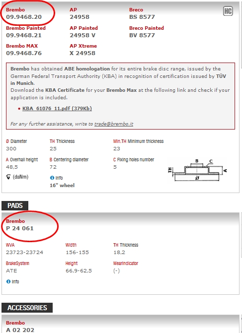

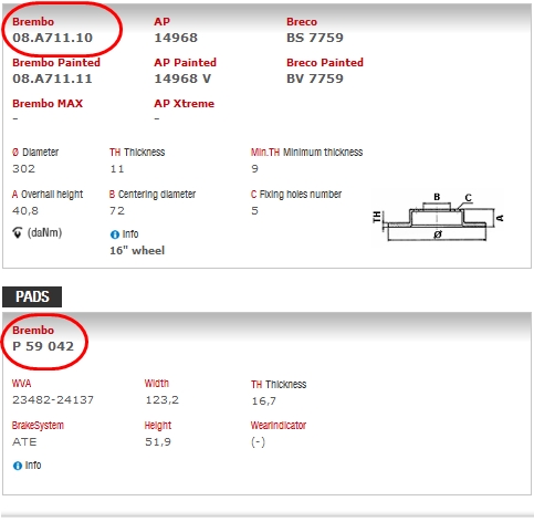

Postprzez Wojtek » 13 gru 2014, 23:02
Przecież wszystko jest w temacie :P
Wojtek napisał(a):
cristow napisał(a):Na przednią oś
– jak masz koła 16 cali – to tarcza 300mm
– jak masz kola 15 cali – to tarcza ma 278mm
grubosc nowych 25mm
min wymiar to 23mm
i
Wojtek napisał(a):
mner napisał(a):A jakie tarcze na tył przy kołach 16 cali?
15" – 280mm
16" – 302mm
grubosc nowych: 11mm
minimalny wymiar: 9mm
Kupuj brembo tarcze i klocki według poniższego zrzutu ekranu:
i tył:
