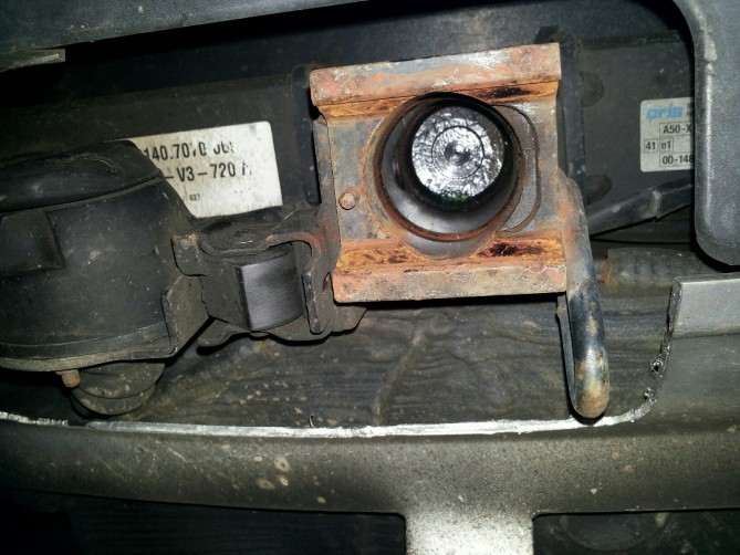

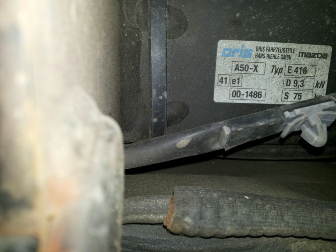

Witam.Posiadam mazdę 5 z zamontowanym już hakiem odpinanym, tylko problem że kupując auto tego haka już nie było.Czym się kierować przy właściwym doborze haka.Na znanych portalach trochę tego jest ale nie wiem czy będą pasowały.Wrzucę fotkę z tabliczką haka może ktoś ma zamontowany taki sam i poda jakieś numery z niego.

Postprzez Wojtek » 18 maja 2014, 23:50
Napisz do producenta zestawu haka, że zagubiłeś część odpinaną...
Posty: 17524 (110/485)
Postprzez mazda.5 » 19 maja 2014, 07:25
Z tym napisaniem do producenta dobra myśl (mam nawet książkę do tego haka) że też na to nie wpadłem.Dzięki za podpowiedź.
