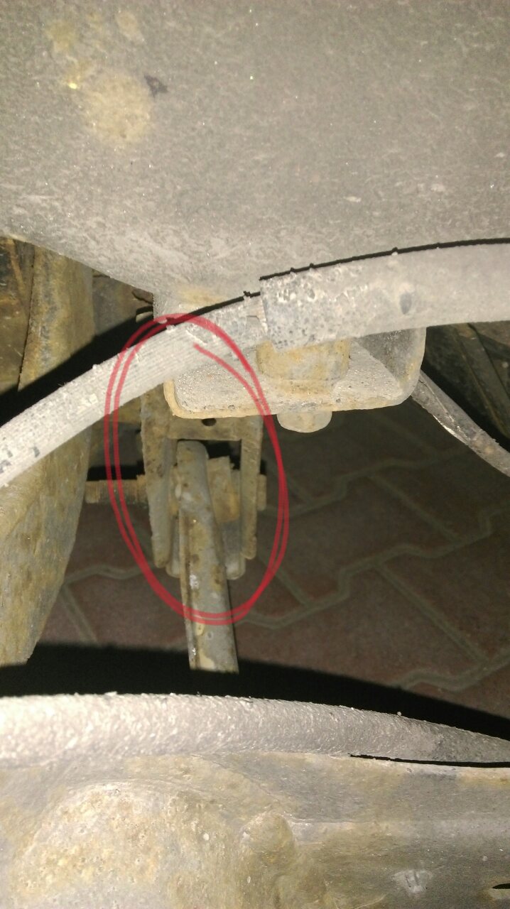

Postprzez PiolasM5 » 26 kwi 2015, 13:03
Cześć
Korzystając z wątku chciałbym zapytać o mój problem.
Opis
Wibracje tylnego prawego koła, objawy naoczne to trzesący się tylko prawy fotel pasażera i odczuwalne lekkie wibracje na całym aucie.
Występowanie: 105-120km/h
Ponieważ podejrzenie moje padało na zimowe koło, to z tematem poczekalem do zmiany na letnie koła.
Stety/niestety problem pozostał, są co prawda mniejsze wibracje, pewnie dlatego że alu są cięższe od stalówek i inaczej się rozkładają siły podczas jazdy.
Zmieniając koła, przyjrzałem się zawieszeniu i znalazłem to:
Rozumiem że to jest tuleja wahacza, czy jest to przyczyna mojego kłopotu?
Jeśli tak to pewnie czeka mnie wymiana kompletu góra i dół oraz obie strony. Nie wiem jak lewa strona wygląda bo już nie chciało mi się zdejmować drugiego koła.
Napiszcie co o tym sądzicie.

Postprzez dzux » 10 maja 2015, 08:01
Na początek powiem ci że jak chcesz ododpowiedzi na temat podwozia w naszych m5 to pisz tez w działch m3 i m6 a także motorozmowach dlatego że bardzo mało siedzi użytkowników na m5 , co do twojego problemu , moim zdaniem napewno nie jest to wina wachacza , bardziej stawiał bym na amotyzator , sprawdz sprężyne czy czasem nie jest pęknieta, podjedz na stację diagnostyczną na trzepaki , niech diagnosta sprawdzi stan wszystkich tuleji i gum, u mnie na stacji diagnostycznej takie sprawdzenie jest gratis, podjedz do mechanika niech uniesie ci auto na podnosniku i wejdz pod spód poszarp ręką [waaaco?] , łaczniki czy nie ma luzów , jak uda ci sie rozwiazac problem opisz go na forum napewno sie komus przyda.
Ps. twoj spod niewyglada za dobrze powinienies go przesmarowac ruda daje po oczach :)
