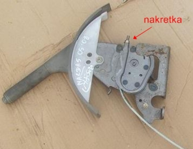

B@ART napisał(a):1. Którędy można dojść do śruby regulacyjnej ręcznego?
wygląd dźwigni:

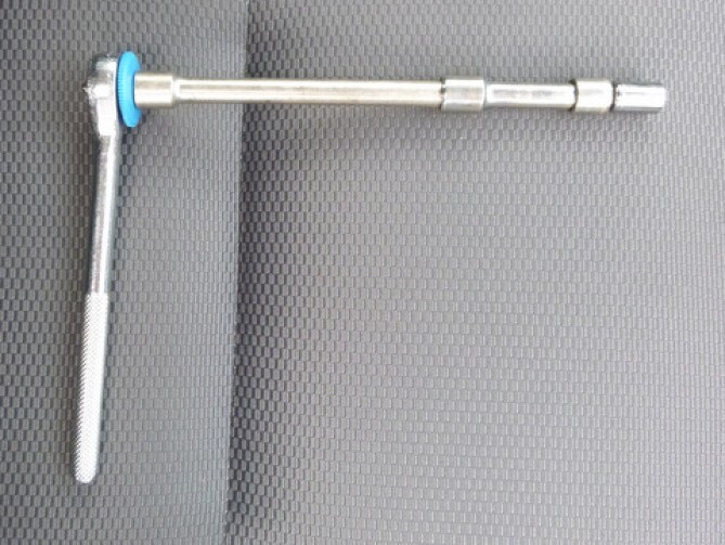

Przed przystąpieniem do działania trzeba się wyposażyć w odpowiedni klucz nasadowy. Odpowiedni czyli wystarczająco długi. Z zasobów ojca, teścia i własnych udało mi się złożyć następującą kombinację:
Długość całości to 25cm, i ta długość była 'akurat'. Dłuższy klucz mile widziany.
Jeżeli chodzi o rozmiar:
Wojtek napisał(a):klucz to pewnie 10mm :)
zgadza się :)
Nie bez znaczenia jest też głębokość nasadki (w moim przypadku był to 1cm) i otworu na śrubę która będzie 'chowała' się w nasadkę. Wspomniany 1cm pozwolił mi na zredukowanie luzu ręcznego o 2 ząbki, co mam nadzieję wystarczy. W każdym razie teraz na sporym wzniesieniu po zaciągnięciu hamulca do końca samochód nie zjeżdża. Dalszą regulację uniemożliwił własnie rozmiar otworu w nasadce, śruba miała po prostu większą średnicę. Jeżeli okaże się że to nie wystarczyło, trzeba będzie poszukać innej nasadki/klucza.

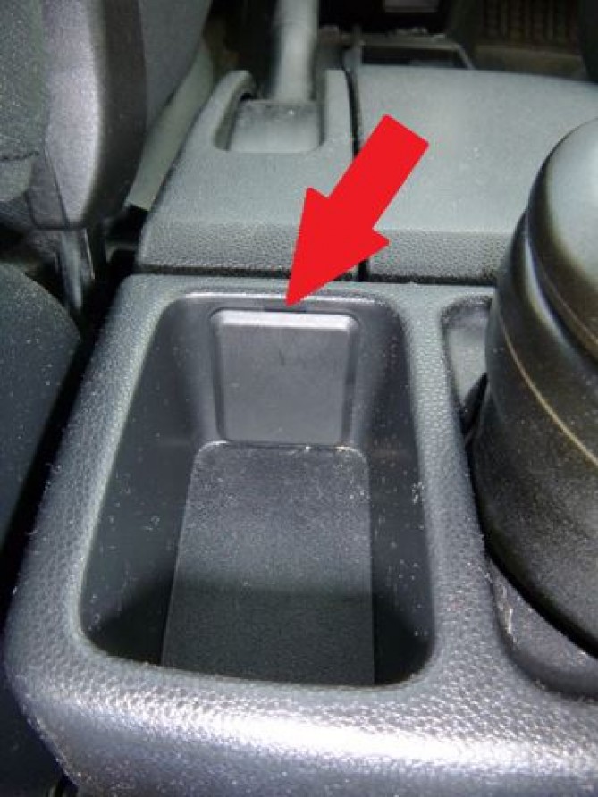

a: Lokalizujemy i otwieramy otwór za dźwignią ręcznego
Otwieramy podważając od góry, nie potrzeba do tego żadnych narzędzi.

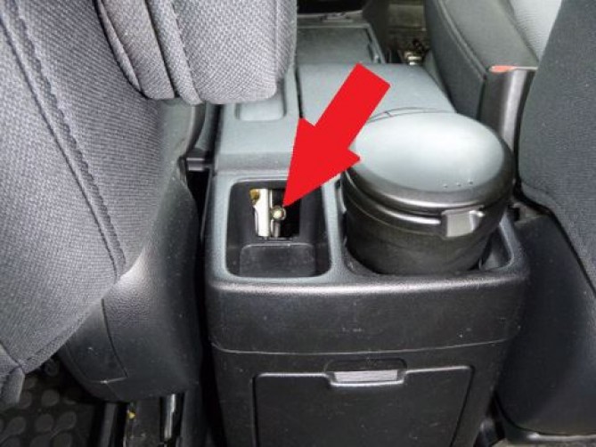

b. Lokalizujemy śrubę regulacyjną
3. Bierzemy klucz i kręcimy, w prawo naciągamy linkę, w lewo popuszczamy.
