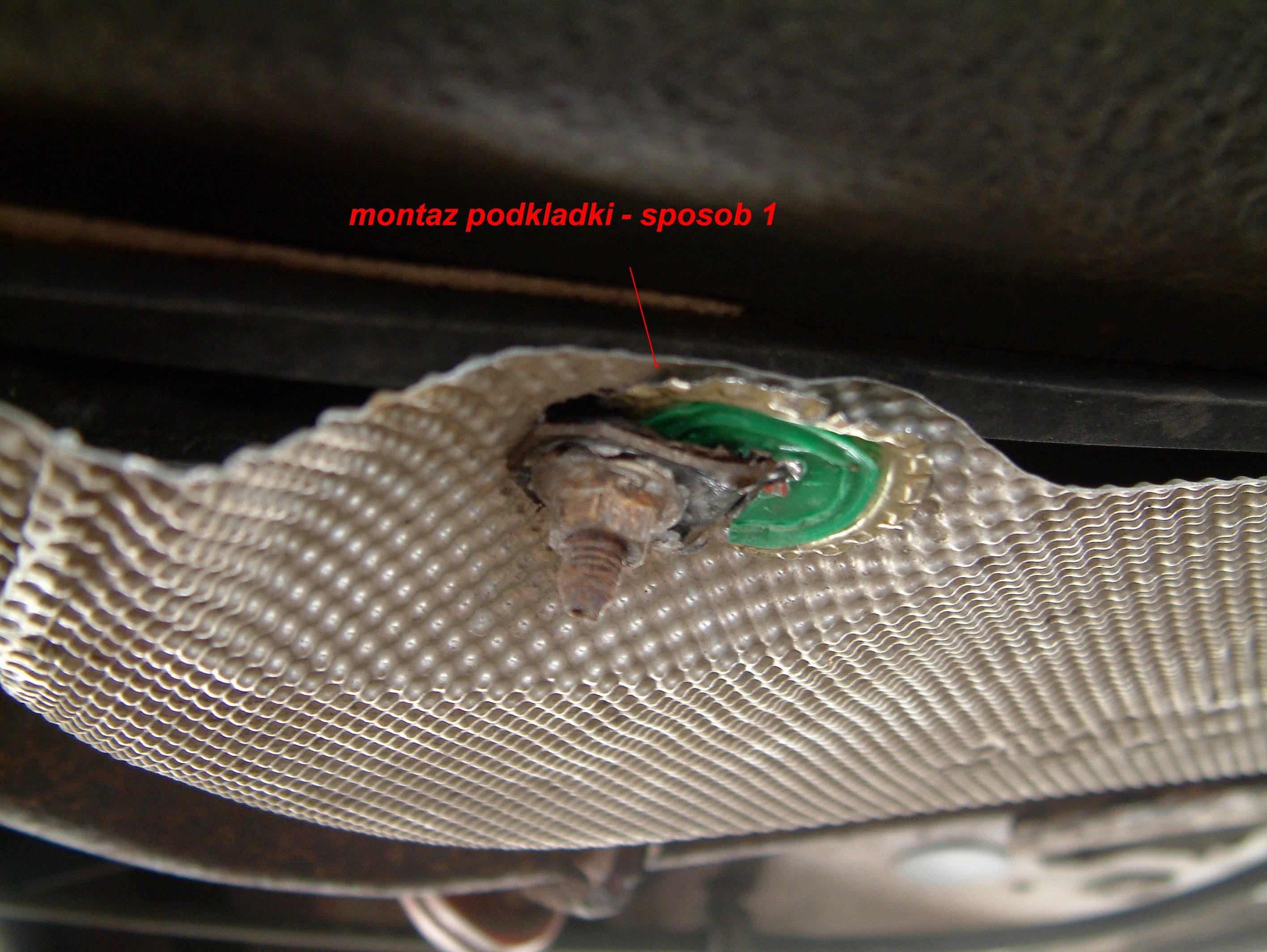

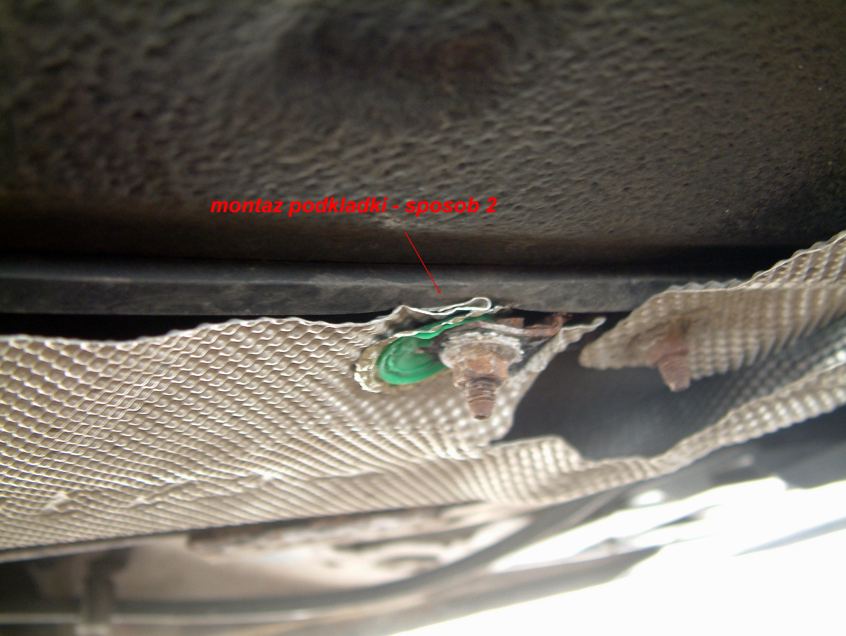

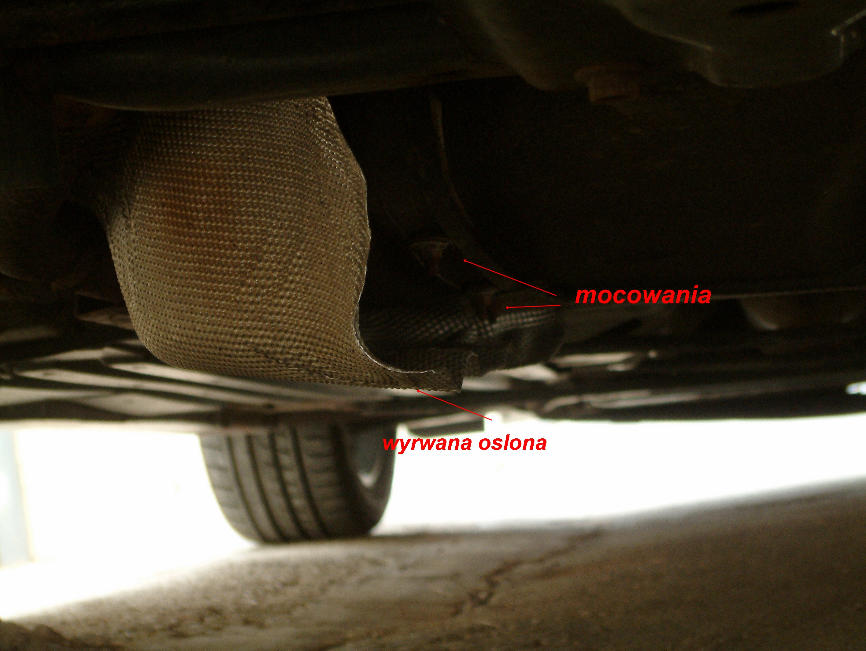

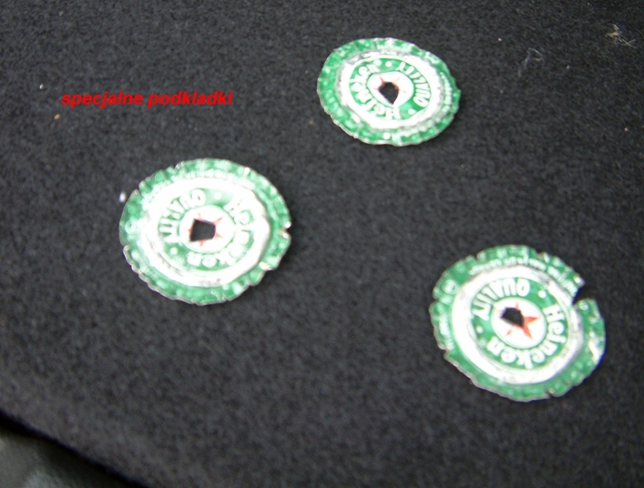

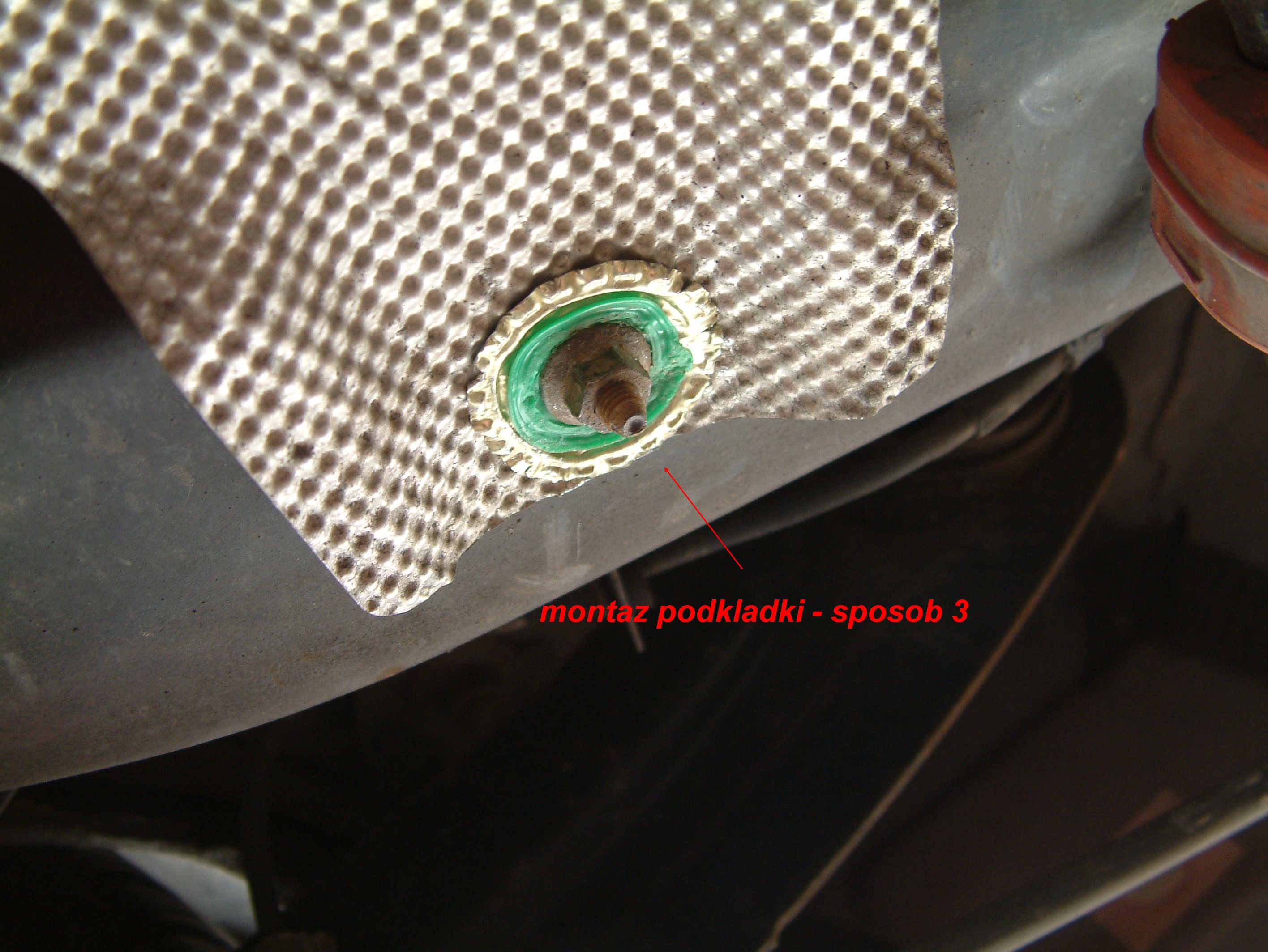

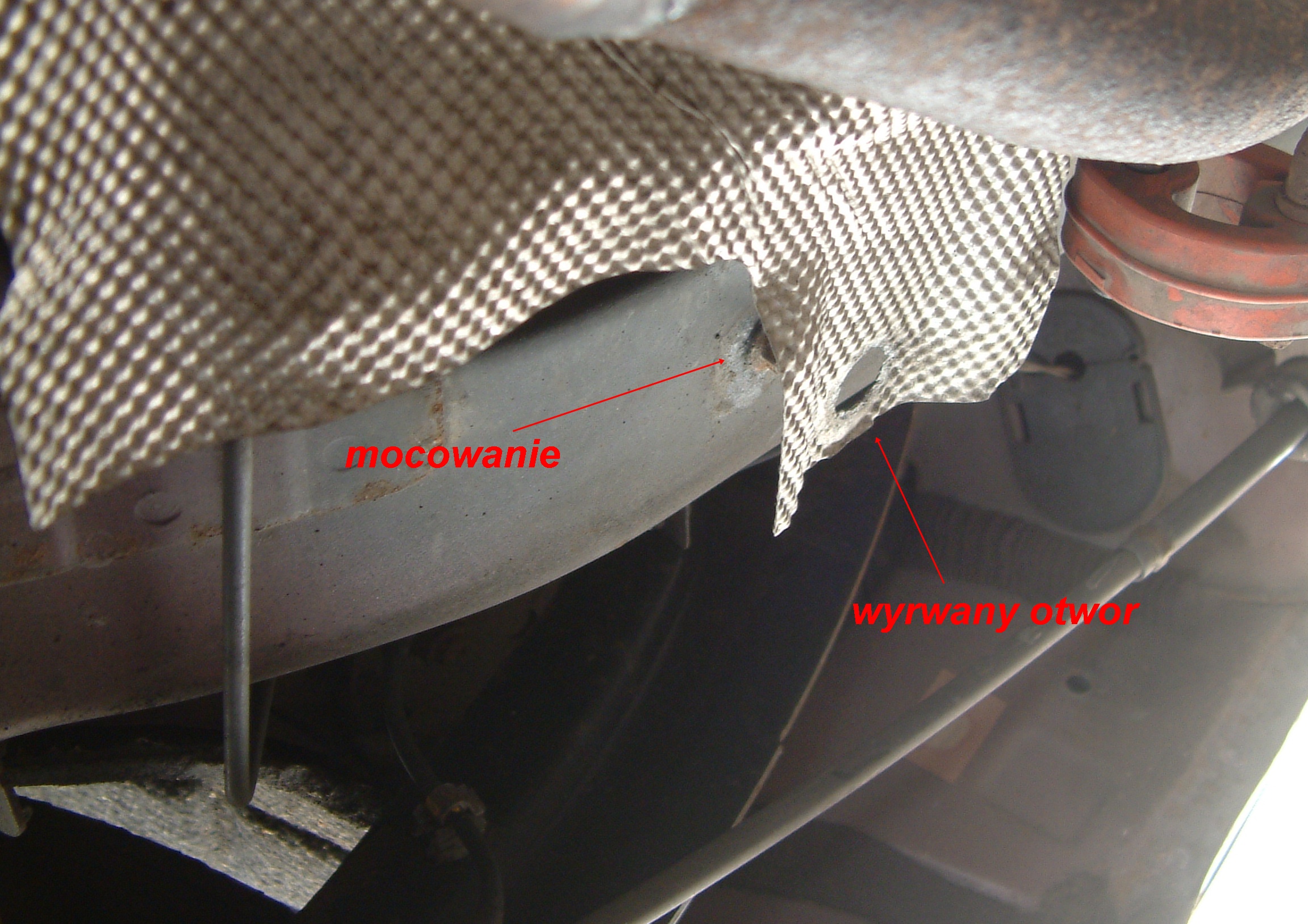

Postprzez Wojtek » 29 gru 2013, 22:43
Mialem ten problem podczas wakacji w 2012r...
Wygladalo to tak:
Ponizej podaje prosty i efektywny sposob poprawy... ;)
Potrzebne beda:
– 4 piwa kapslowane lub same kapsle :P
– kamien lub mlotek
– wkretak lub nozyczki
– klucz nasadowy
Czynnosci wstepne:
– oprozniamy piwo, a z kapsli za pomoca mlotka lub kamienia robimy nasze podkladki... Nastepnie je dziurkujemy nozyczkami lub wkretakiem... W efekcie mamy takie podkladki:
-kolejnym krokiem jest odkrecenie nakretek kluczem nasadowym i zalozenie naszej wyrwanej oslony wraz z dorobionymi podkladkami. Jest kilka sposobow montazu:
– cieszymy sie cisza podczas jazdy :D
