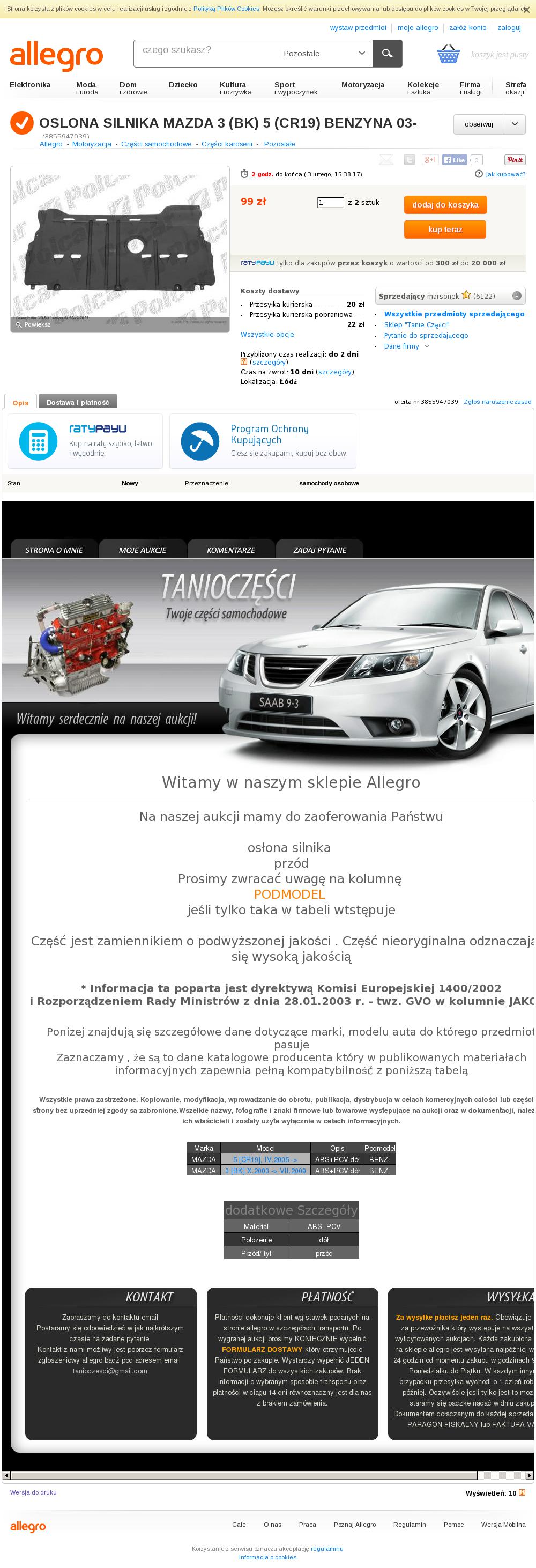

benzyna:
http://allegro.pl/oslona-silnika-mazda- ... 47039.html

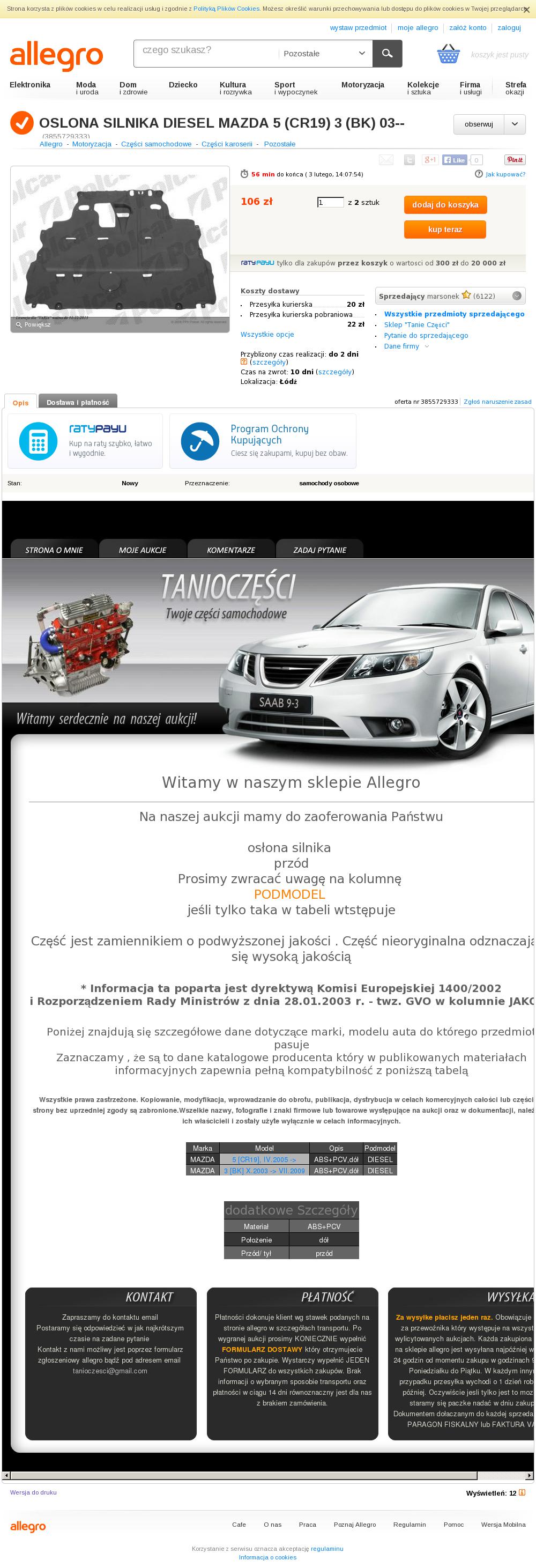

diesel:
http://allegro.pl/oslona-silnika-diesel ... 29333.html
benzyna:
http://allegro.pl/oslona-silnika-mazda- ... 47039.htmldiesel:

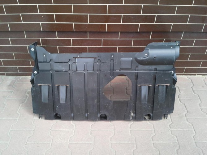

ta osłona ( w poście mazdziora) do benzyny jest do "przedliftowej", po 2008 jest coś takiego jak na fotce poniżej
ta pod silnik i boczne są takie same jak do mazdy 3, tylko pod zderzak jest inna ( do M5 powinna być krótsza) , a wielu sprzedawców ma w katalogach z zamiennikami, że do "3" i "5" są takie same i tak sprzedają , a potem bonus przy montażu ( sam tak miałem
