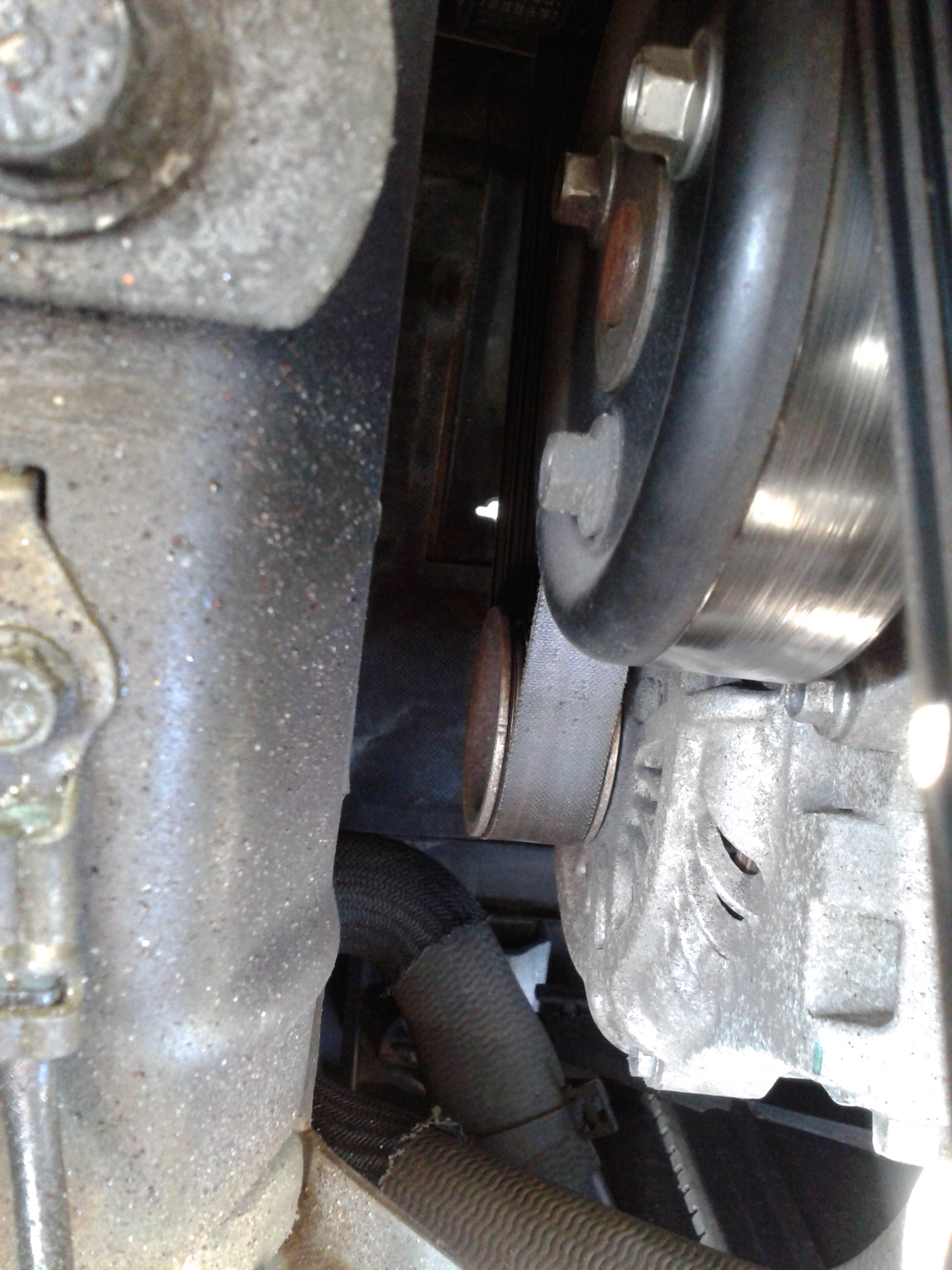

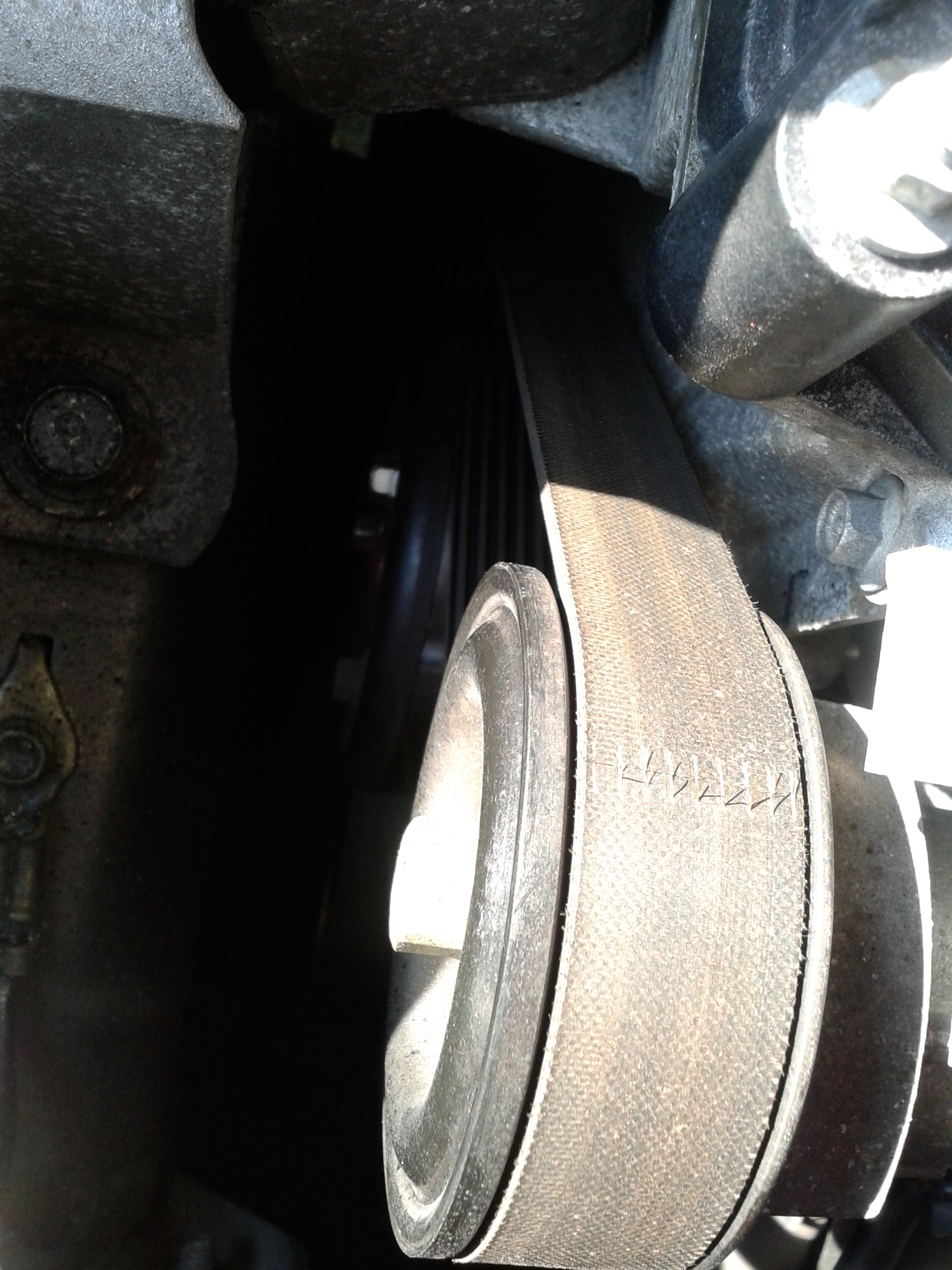

Postprzez AXe_MeXx » 10 kwi 2017, 12:18
Czyli jak powinny/nie powinny wyglądać, jakiego dzwięk powinny, jakiego nie powinny wydawać? Pytam bo u mnie zasze po odpaleniu kilka minut "syczą" po czym się wyciszają, a wyglądają tak

Postprzez Yard » 10 kwi 2017, 21:37
Nie powinny wydawać żadnych dźwięków, nie powinny być poszarpane, popękane i powinny równo chodzić.

Postprzez AXe_MeXx » 12 kwi 2017, 11:35
Wydają sie być na wymianę, widziałem powyżej info o długosciach pasków, ale szkuając po modelu auta na IC wyskakują 3 długości, czy są one uzależńione or rocznika, wyposażenia, wersji itp?
1. 716mm
2. 10306mm
3. 694mm
Które będą odpowiednie?
