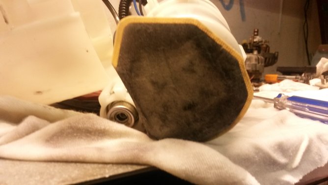

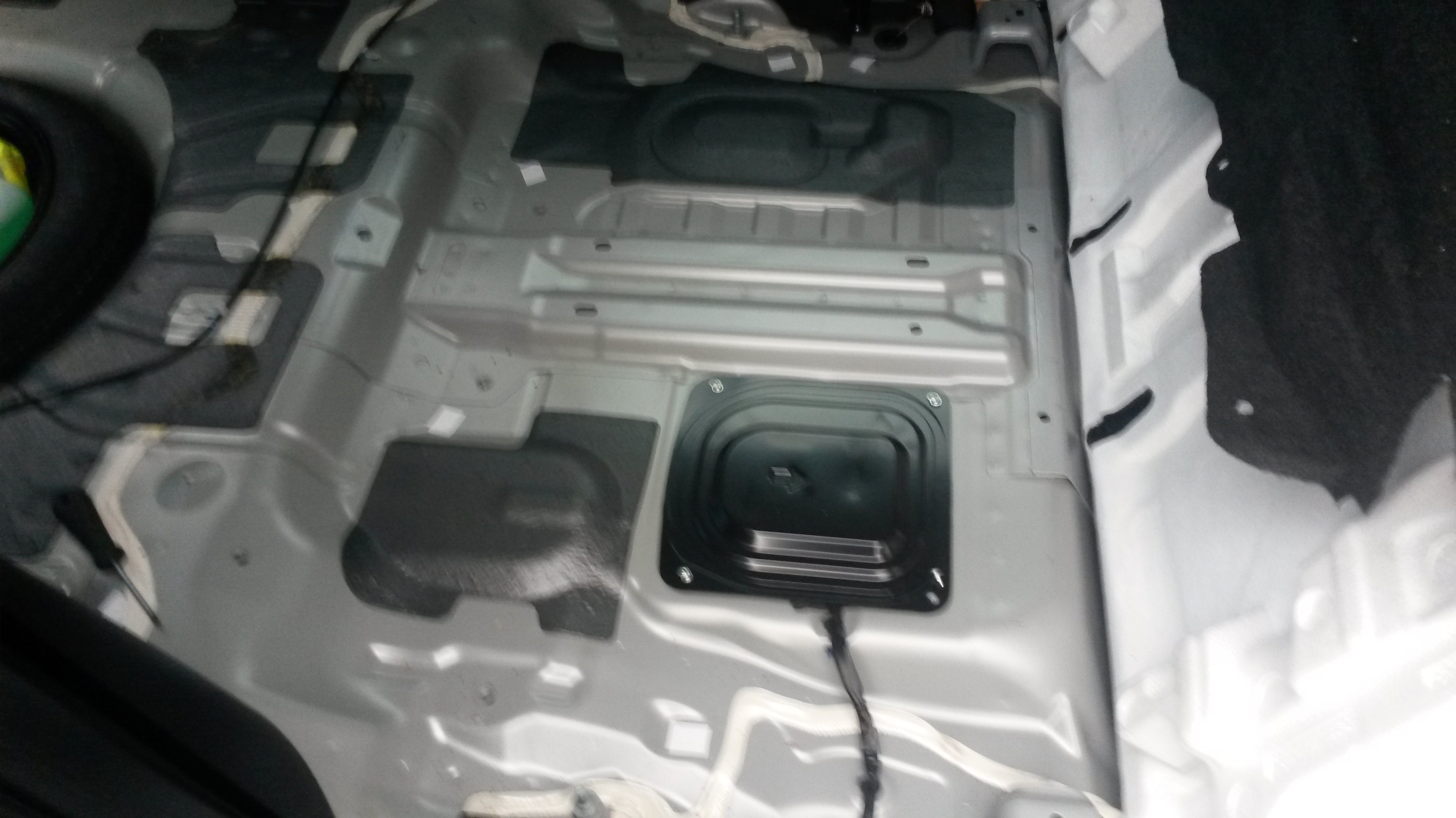

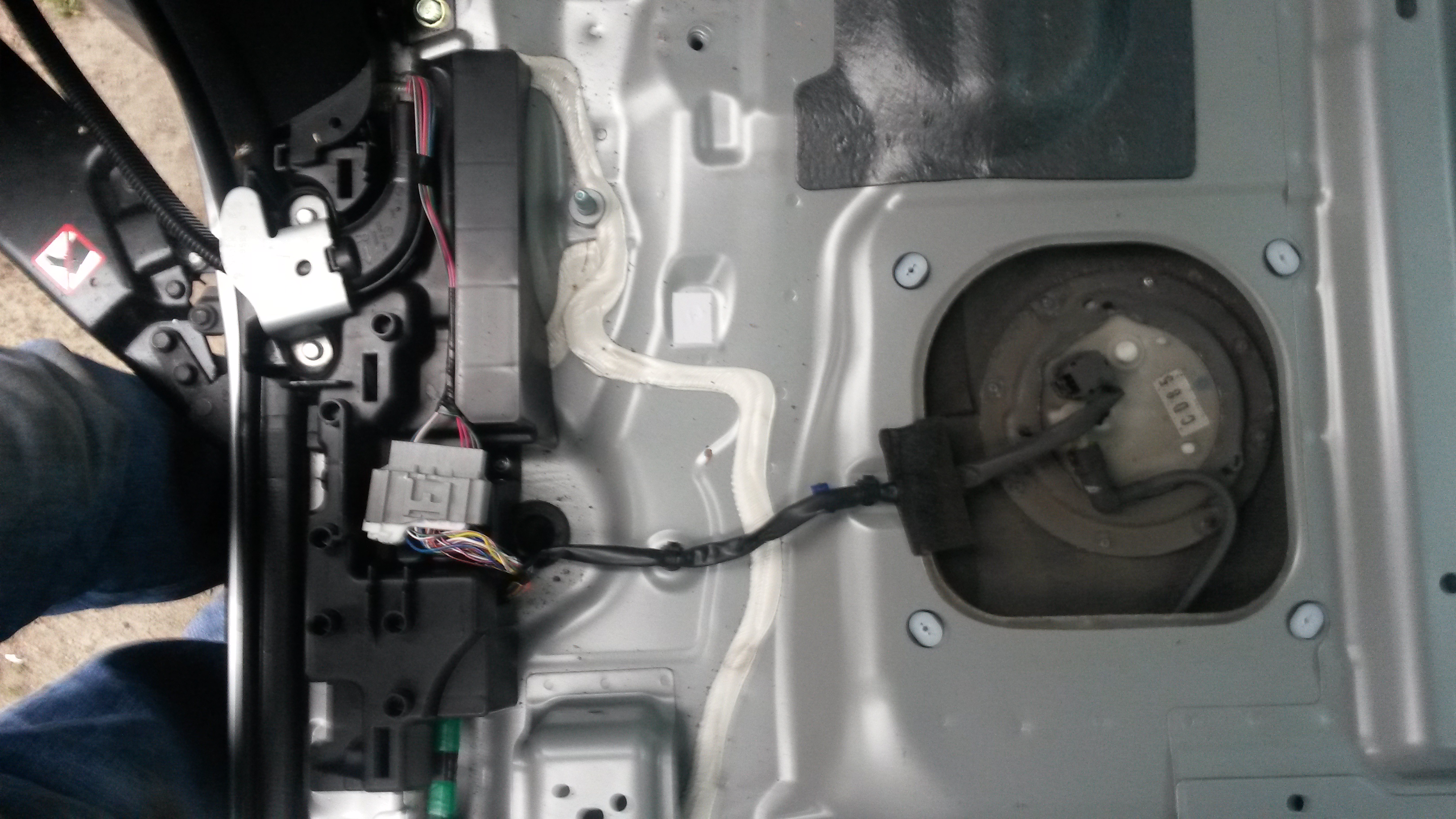

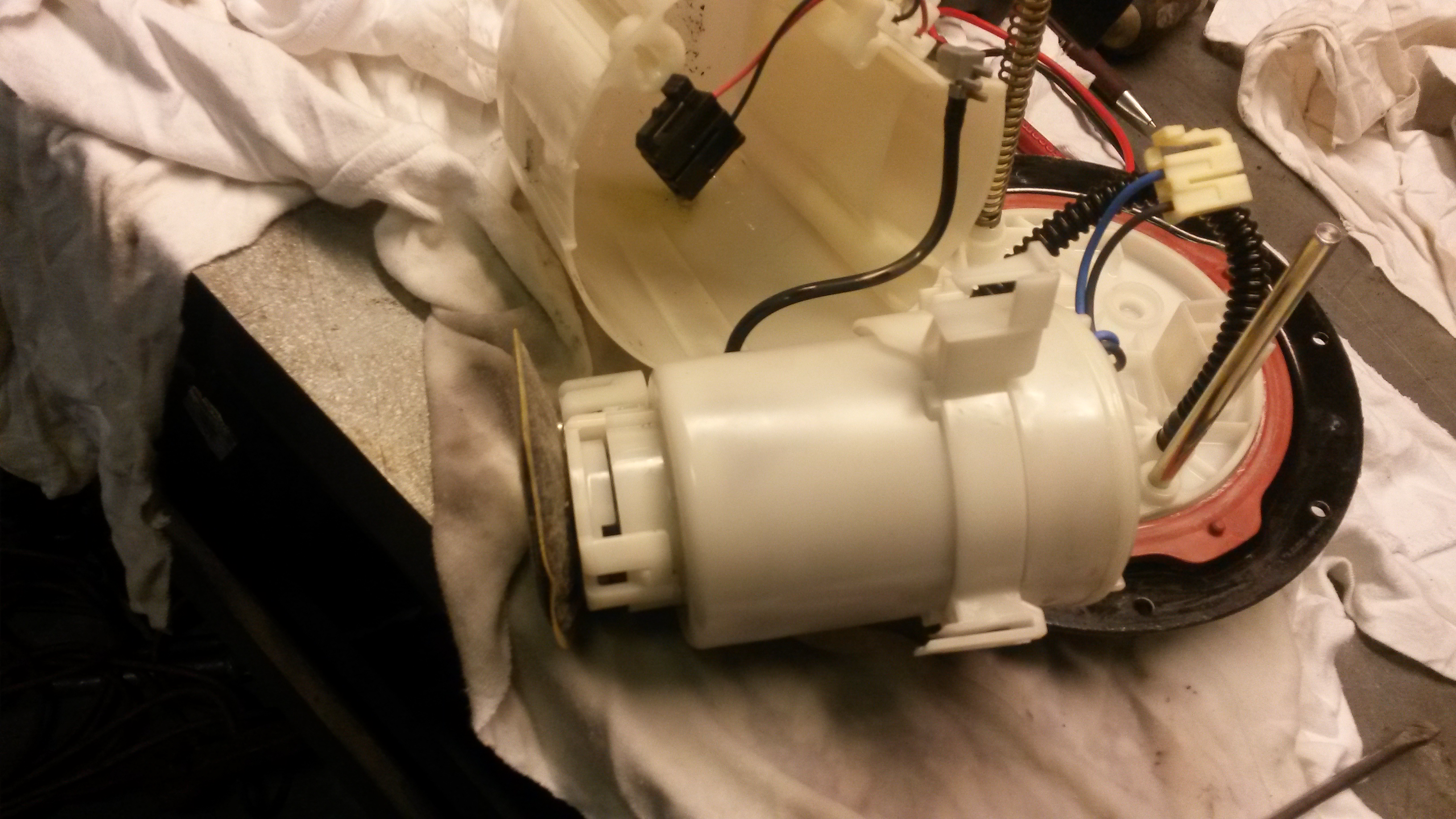

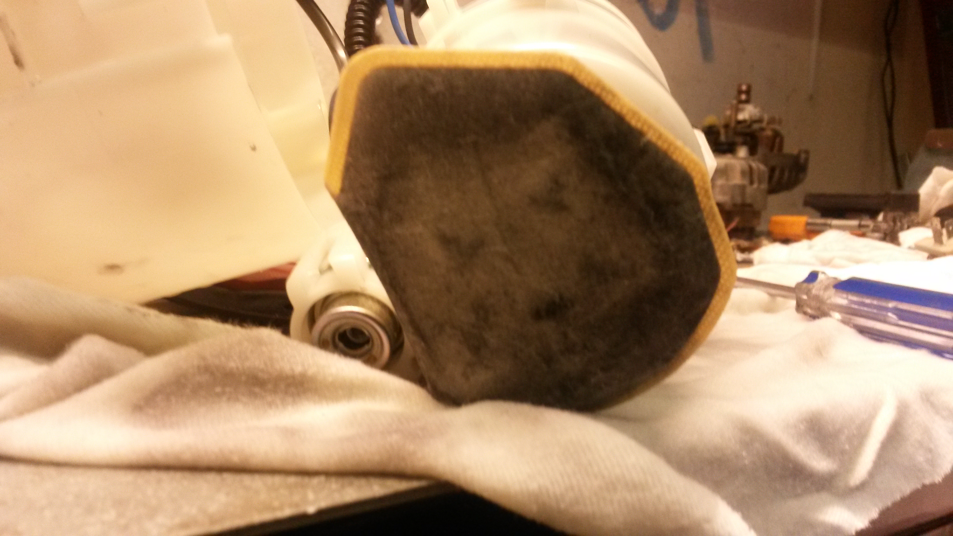

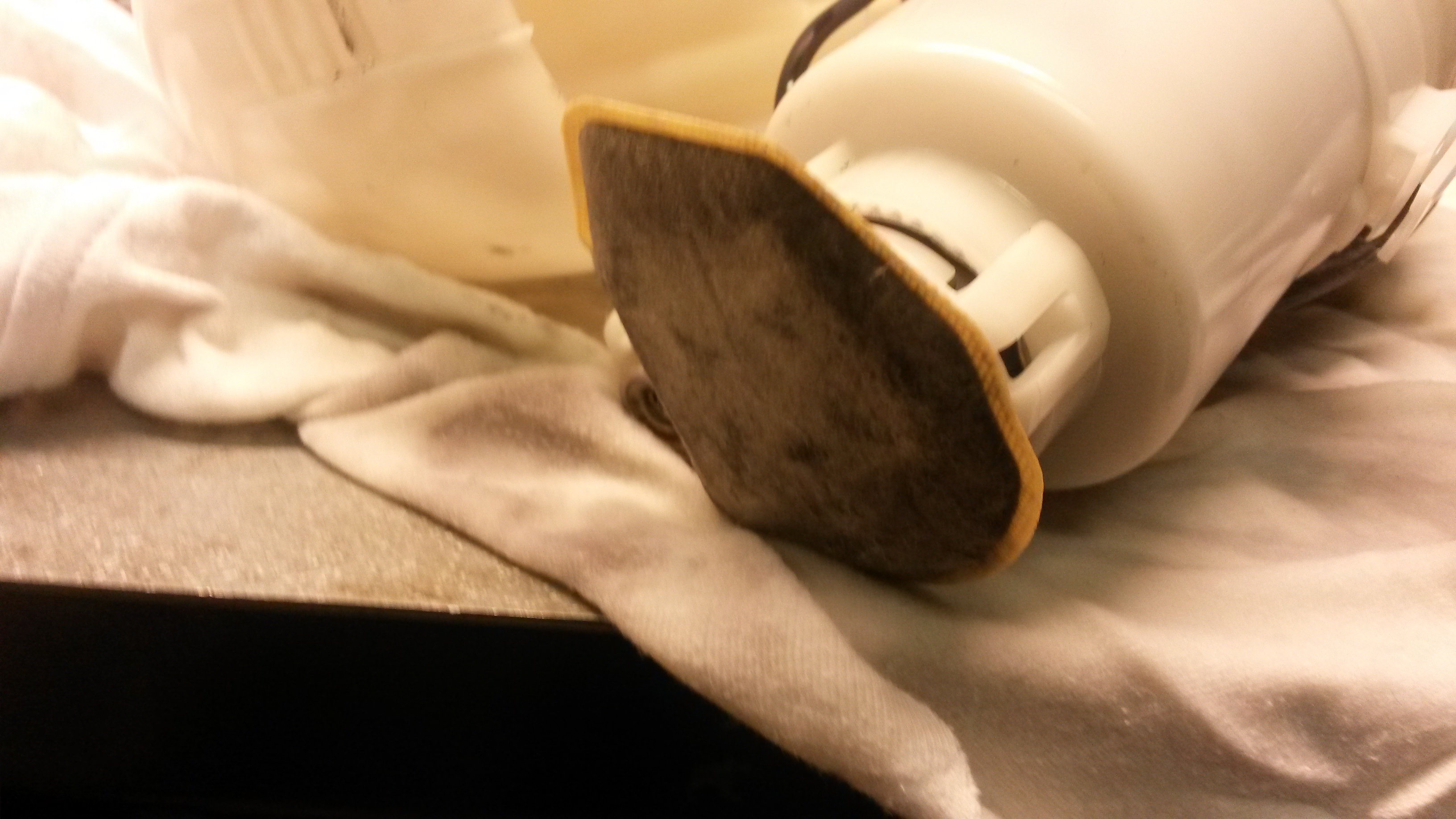

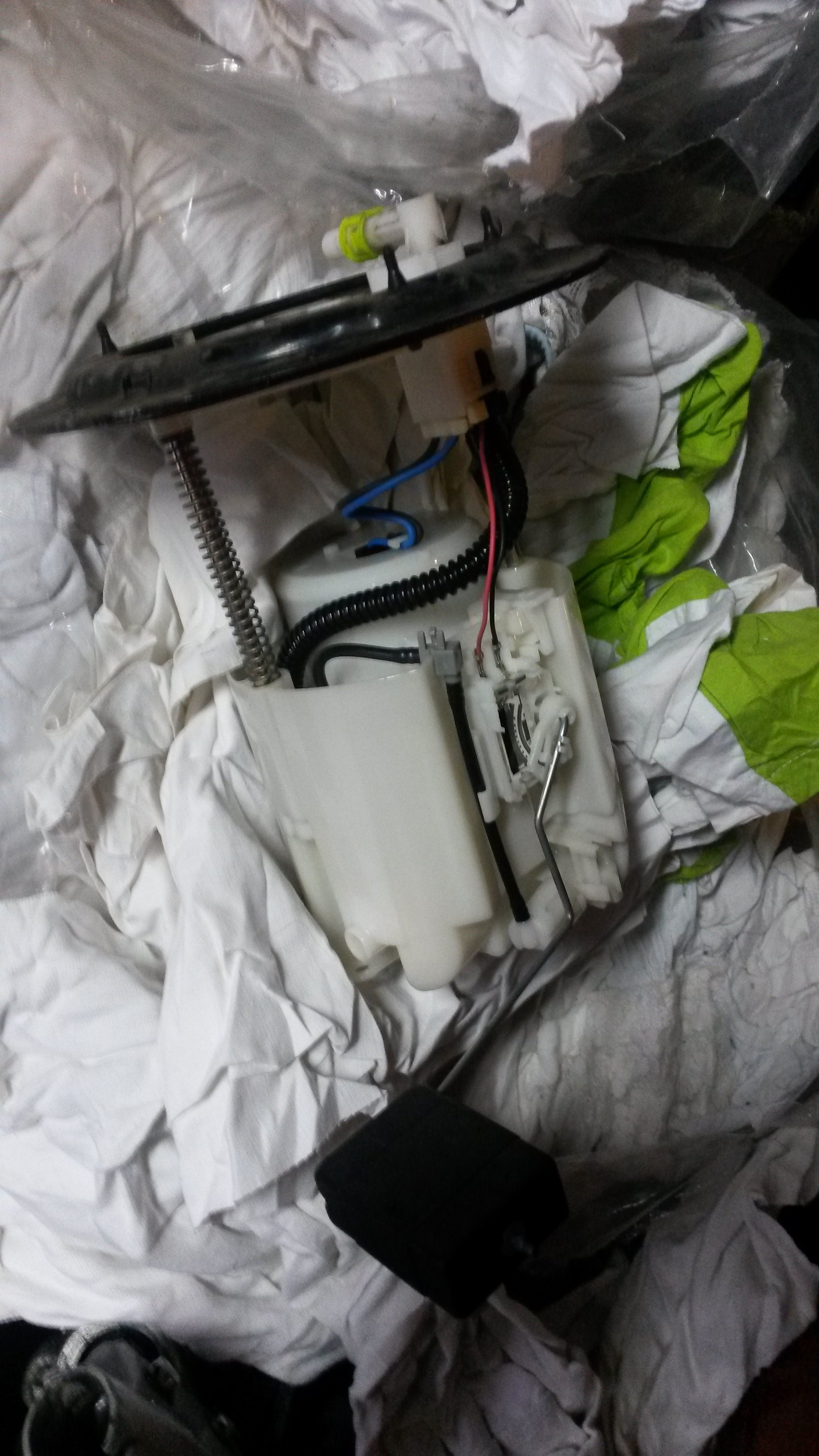

Postprzez lukaasz8 » 15 cze 2016, 19:19
Witam, miałem problem ze wskaznikiem paliwa i musiałem zlokalizowac gdzie sie znajduje, przy okazji wyczysciłem sitko( filtr ) paliwa który jest przed pompka. Żeby dostac sie tam trzeba zdemontowac trzeci i drugi rzad siedzen podniesc wykladzine i po prawej stronie pod drugim rzedem jest wszyskto .
