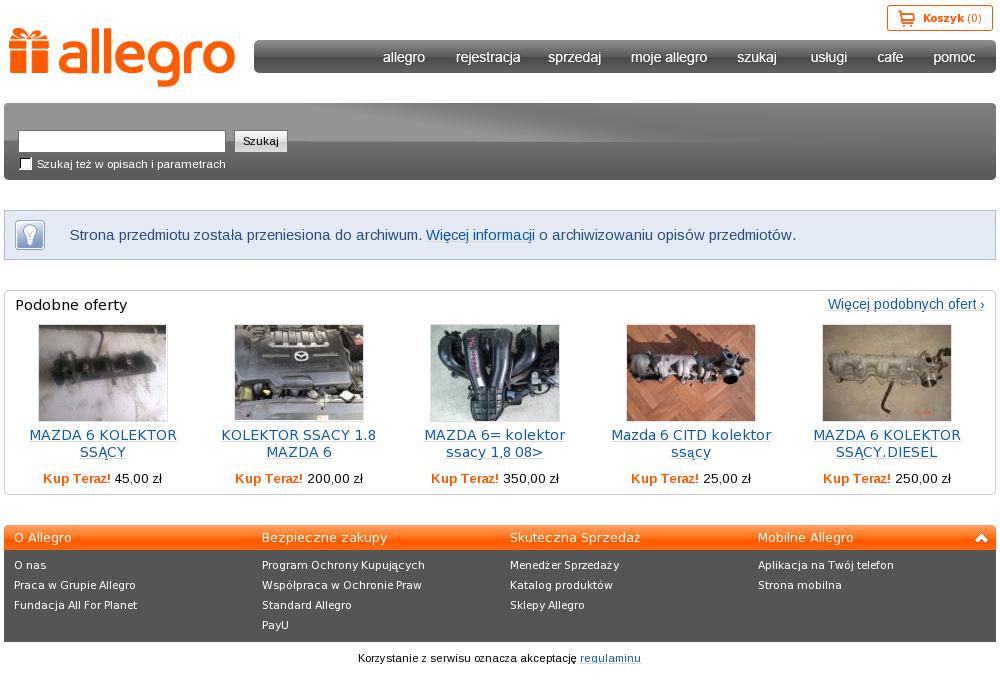

skoro 2.0 w mazdzie to praktycznie to samo co w fordzie – wiec moze problemy z odpalaniem związane są z klapkami, o rórych jest powyższy wątek na forum forda?
Musze go doczytac do konca i moze przyjrze się mojemu kolektorowi:–)
Porownywałem kolektory z madzi na allegro i są identyczne jak te przedstawione na forum forda.
http://allegro.pl/kolektor-ssacy-mazda-6-i1555607834.html
Tutaj widać, że ktoś już te blaszki wyciągną:
... dziś na 6 odpalen tylko 1 było od strzału....reszta za 2 razem:–/
