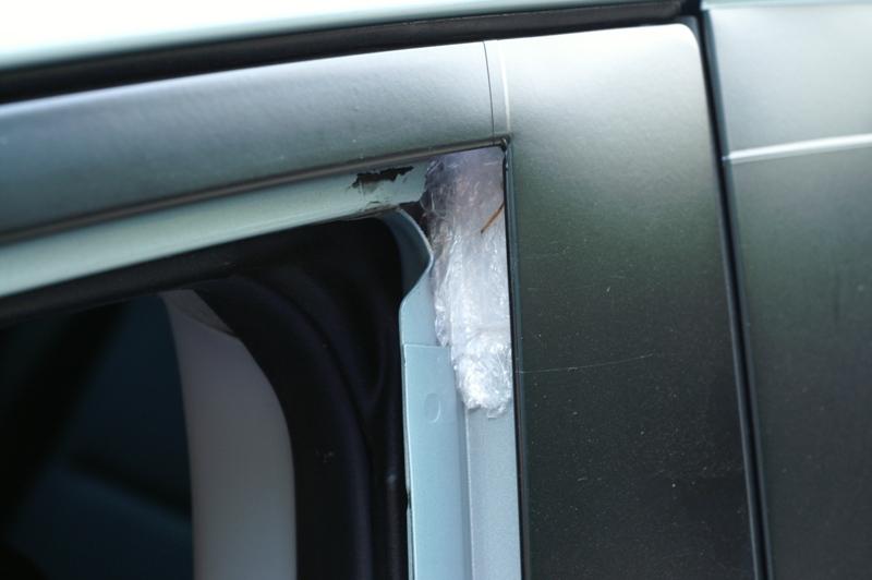

Postprzez uciu » 13 cze 2011, 19:00
ja sobie z tym poradziłem;–) nie wieje i nic nie słychać:–)
Potrzebna folia strecz (mialem taką z rolki).
Odchylasz uszczelke w rogu – wyciagasz ją na dół – cały narożnik – prawie do dolnej krawędzi.
Odrywasz kawałek foli i robisz z niego "bułe" i wciskasz do oporu by wypełnić całą dziure (narożnik) – jest tam dużo wolnej przestrzeni. Wkładasz jej tyle by uszczelka ładnie leżała i nie "wchodziła" do środka.
Zakładasz uszczelke i po problemie – 3 minuty roboty!
Przy okazji mozna natłuścic całe uszczelki.

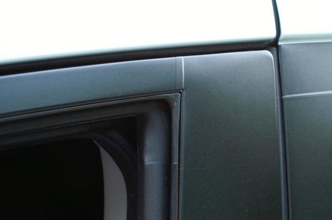

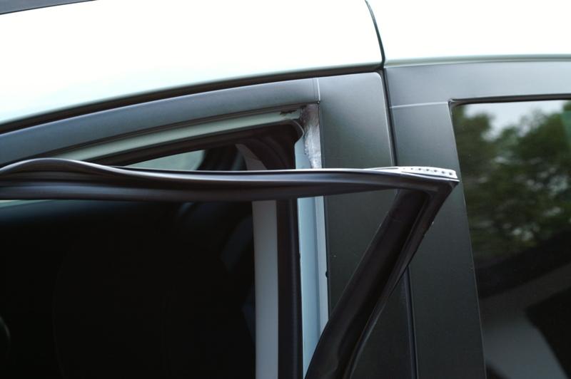

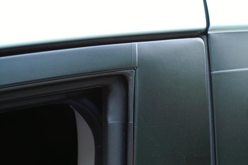

Postprzez uciu » 13 cze 2011, 19:33
otwiersza okno i ciągniesz za róg uszczelki
folią wypełniasz całą "dziure"
uszczelke wkłada się bez zadnych problemów
